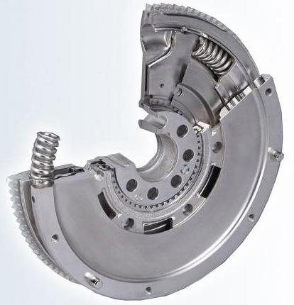

In ultima faza, arcurile care acum freaca pe carcasa volantului vor roade atat de mult din ea, pana cand vor perfora!
Atunci o sa iti dai seama, masina nu o sa mai mearga!
Alte lucruri care se pot strica in acel moment? Nu prea sunt, in cel mai rau caz iti face o urma si pe carcasa cutiei de viteze insa fara urmari grave!
Am vazut un astfel de volant, care a fost dus la extrem, pana nu s-au rupt arcurile din el (un arc a iesit prin carcasa), nu a fost schimbat!
Oricum, nu este recomandat sa mergi cu el pana ajungi la scenariul de mai sus!

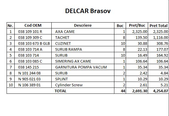

@mars01: 4245 RON sunt doar piesele.... pret cu tot cu TVA....
Inca n-am primit proforma pt manopera ca le-am zis eu "puneti frana si nu comandati inca pana maine";
In poza de mai jos, se poate vedea exact preturile cu TVA (ca proformele de la reprezentante sunt alan-dala... cand sunt cu TVA, cand nu):
post-28301-0-37778200-1320784533_thumb.j
Stiu ca pe magazinele online sunt la jumate, de acolo voi lua si piese, dar momentan vreau sa mai cer si alte pareri cu privire la acest aspect.

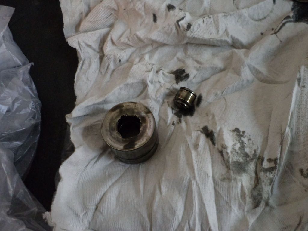

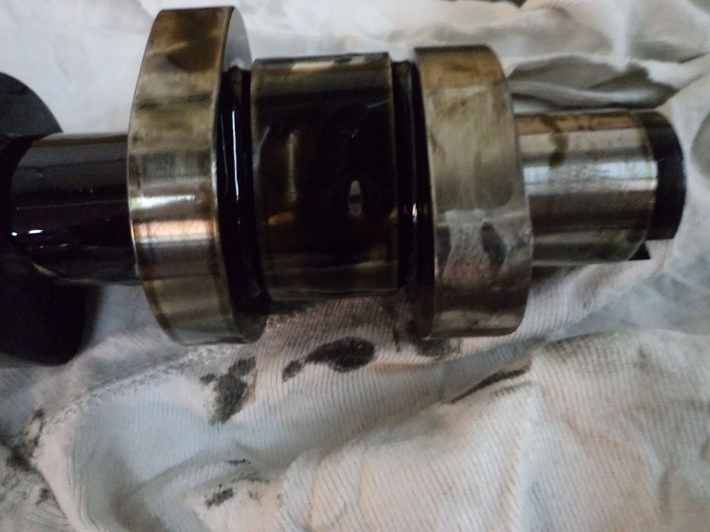

1. Constatare dupa demontare:
post-28301-0-32273700-1322476603_thumb.j post-28301-0-30672300-1322476604_thumb.j post-28301-0-07301800-1322476606_thumb.j post-28301-0-08985500-1322476607_thumb.j post-28301-0-01932700-1322476608_thumb.j post-28301-0-87998700-1322476608_thumb.j post-28301-0-75864200-1322476609_thumb.j
Se poate observa in pozele de mai sus halu' in care a ajuns tachetul! Sa nu mai vorbim despre felu' cum arata cama care "i-a batut in cap"
Concluzile trase asupra cauzei in care el (tachetul) a ajuns asa este materialu' mai prost din care a fost construit, combinat cu un schimb de ulei prost - contrafacut
Eu unu nu sunt convins ca uleiul (fie el si contrafacut sa zicem) ar fi fost in totalitate de vina, pt altfel toti tacheti trebuiau sa arate asa.
Mai plauzibil este faptul ca unul din canalele de ungere ale lagarelor nu s-a infundat si n-a mai uns pe-acolo.
Oricum pt linistea mea sufleteasca, am schimbat marca de ulei, trecand de la Castrol la Liqui Moly.
Colegul packard + alti cu care am discutat pe aceasta tema au confirmat ca riscul unui ulei contrafacut este prezent cel mai tare la marca Castrol!
Oricum norocul meu este ca am sesizat la timp problema si n-am continuat sa merg asa, agravant si mai rau situatia.
Riscul sa fii continuat sa merg asa, era ca pisonul sa sparga si respectivul mijloc al tachetului si astfel m-as fii trezit si cu o supapa si un piston facute zob.

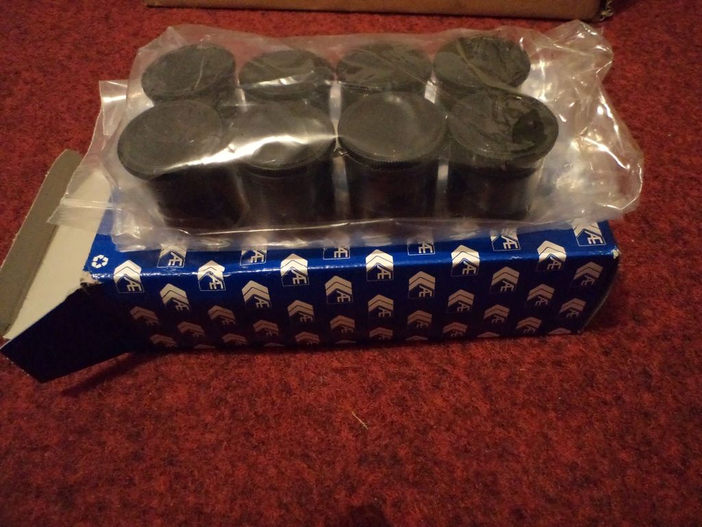

  • Daca optati sa achitionati piesele AM, recomandat ar fi sa achizitionati axa si tacheti de la acelasi producator! In cazul meu eu am ales firma Federal-Mogul - AE o firma englezeasca
post-28301-0-81959500-1322477032_thumb.j post-28301-0-69318200-1322477033_thumb.j post-28301-0-16306400-1322477035_thumb.j post-28301-0-13172000-1322477036_thumb.j
  • De asemenea, un alt aspect important de tinut cont cand cumparati tacheti este, sa fie amorsati (pusi in ulei si tinuti asa). Mecanicul care a executat lucrarea a apreciat acest lucru, ca deobicei ei vin ne-amorsati (si aici ma refer inclusiv la cei OEM).
