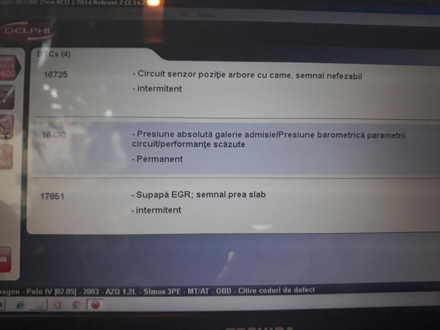

am si eu o problema cu un vw polo 1.2 din 2003 cod motor azq.
problema este la acceleratie, il accelerez pana in 4000-5000 de ture si cand scade turatiea scade sub 500, da sa moara motorul(scade sub 500r/m) si cred k intra scoul automat si se stabilizeaza pe la 700.
tin sa mentionez k am fost sa reprezentanta vw, mi-au curatat clapeta de acceleratie mi-au si adaptato,dar tot nimic, acum imi spun k e din egr.
ma poata ajuta cineva?
multumesc.

salut. revin dupa mult timp...este o problema destul de mare, pt ca este de la distributie...era sarit un dinte...
