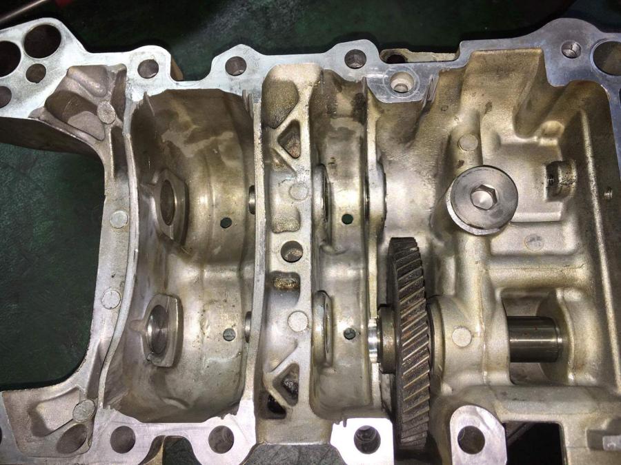

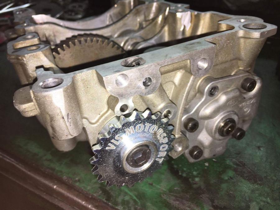

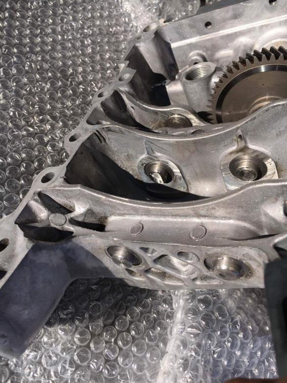

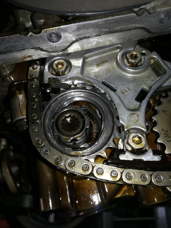

On 09.11.2017 at 12:04, armandot55 a scris:
Prima poza e cu pinionul care s-a făcut praf... Și următoarele poze sunt cu pompa cu pinionul de upgrade și balansorii anulați.In timp din cauza uzurii balansorii își fac joc și încep sa scape presiune pe acolo și sa ai presiune din ce în ce mai mica.  Mai multe detalii pe PM sa nu se considere reclama la cine le-am făcut. Oricum este un upgrade care după părerea mea trebuie obligatoriu făcut mai ales la TFSI urile modificate.
Lagat de modificarea pompei, au aparut ceva probleme in urma utilizarii?
Intreb, deoarece la un Golf VI R20, in urma verificarilor, nu am reusit sa depistez de ce da uneori lipsa presiune de ulei.
