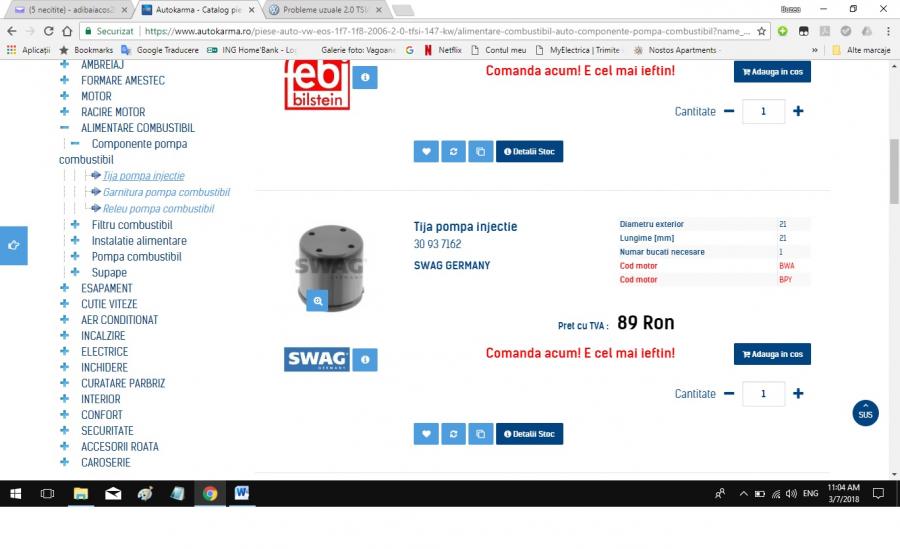

as vrea sa stiu daca tija pompa injectie este cam follower, pentru a-l cumpara

Tachetul original pentru pompa de inalta presiune are codul 06D109309C. Daca ceea ce listezi tu acolo este echivalent cu codul pe care ti l-am scris, atunci e ok. Pe original costa dublu. Eu l-am schimbat deja (preventiv) de 2 ori, in medie, o data la ~30,000 km. Desi nu am soft, de fiecare data avea stratul negru protector inlaturat (evident, doar nu mai era nou) si mici urme sapate in el, ca de lovitura de ciocan (again... dooh :) ). Ceea ce vreau sa subliniez e faptul ca nu am curaj sa risc sa il tin mai mult.

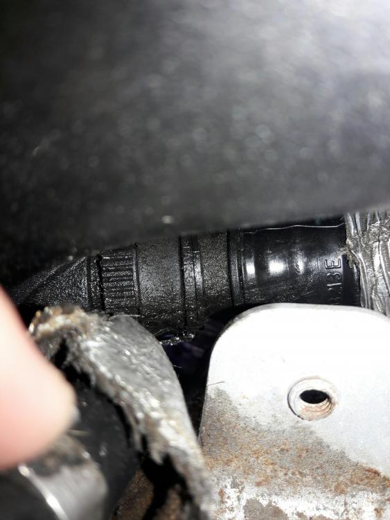

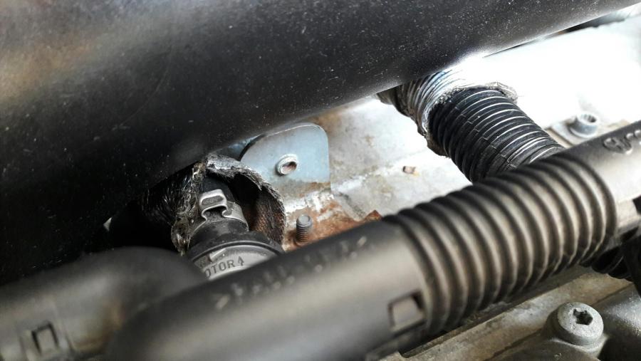

Salutare. Vin cu o problema la 2.0TSI CCZB, de cand am luat masina am gasit urme de ulei pe partea pasagerul, mai exact pareau ca sunt de la turbina. Ei bine, dupa ceva verificare pare a fi ulei de la PCV, mai exact furtunul care vine in admisie printr o cupla cu clips, stai putin cam larg, in sensul ca oringul acela de cauciuc nu mai etanseaza si scapa ulei.  Acum am curatat toarw urmele, dar inca exista scurgeri. Exista vreo rezolvare fara a schimba toata piesa?
