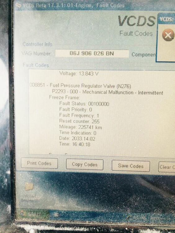

Salut oameni buni,
Am un VW Passat CC 2.0TSI CAWB Tiptronic(cel din semnatura).De cateva saptamani masia se comporta ciudat.Ruleaza exclent o perioada din zi,dupa care,la cald,nu mai porneste.Nu apare nici un martor de check engine pe bord,doar martorul de baterie ramanea aprins cand murea motorul(e normal).Dupa cca. 1 ora de statioare,porneste fara probleme.Am dus-o direct la un service al unui amic care repara de obicei auto din grupul VAG.Eroarea aparuta am postat-o mai jos:
Fuel Pressure Regulator Valve(N276)
P2293-Mechanical Malfunction-Intermittent
Am schimbat de atunci pompa de inalte(HPFP) si modulul de comanda al pompei de combustibil.Am constatat si un vacuum mare in rezervor.
Problema inca persista.
Astept sugestii,posibile rezolvari.
Astazi masina a mers impecabil,insa amicul mi-a explicat ca e intermitenta,poate reveni oricand.

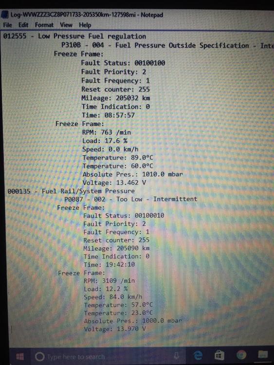

Salut! Am si eu o problema cu un TFSI, tip motor BWA, an fabricatie 2008. In treapta a treia si a patra, cateodata cand ma dau la el intrerupe... Pareri? Mecanicii mei dau din umeri, ba ca e PCV, ba ca e prea cald afara, etc:) PCV-ul l-am schimbat impreuna cu cam follower, rebuild complet pompa inalte, problema persista (pe vag da urmatoarele erori, conform atasament) Orice pareri sunt binevenite.
Verifica axa cu came, vezi daca are uzura si verifica ce cod e. Daca e prima versiune, cu A la sfarsit, acolo e problema. La fel am patit si eu, am avut aceleasi erori.

On ‎7‎/‎22‎/‎2017 at 1:32 PM, BroscarulSef said:
Salut oameni buni,
Multzam fain!
UPDATE:
Am desfacut pompa de combustibil din rezervor...era cazuta conducta de transfer in rezervor...(a fost schimbata,asta era produsa in 2015,de CONTI)....cine a montat-o,a montat-o prost...am luat si eu pompa noua,insa tind sa cred ca pompa veche e buna,am sa o incerc.
Acum functioneaza impecabil.Trebuie facut un ECU reset dupa montaj.pentru a se reparametriza componentele circutiului de admisie(inclusiv clapeta de acceleratie,injectoare,etc.).
In concluzie,daca cineva experimenteaza aceleasi simpotme pe care le-am experimentat eu,musai sa verifice circuitulde admisie benzina pana la HPFP(si rampa):modul de comanda pompa rezervor+pompa rezervor) avand in vedere faptul ca circuitul nu e proiectat cu sensor de joasa presiune.
O zi faina tuturor!
Modificat de BroscarulSef
