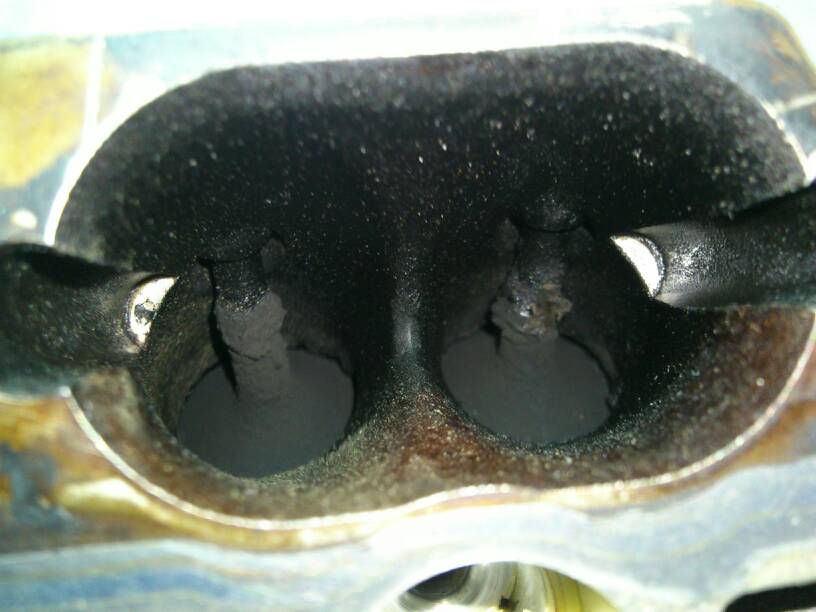

Cum arata supapele in 85000 km
post-42557-0-68096600-1387026550_thumb.j
post-42557-0-12477700-1387026555_thumb.j
post-42557-0-85873800-1387026561_thumb.j
Nu, motorul e ca de fabrica. Singura modificare buson ulei de r8 :))

Daca avea PCV Fix nu se depunea atata pe supape ? De aia intrebi d PCV ? :)

Eu acum un an am curatat admisia si deja parca incep sa reapara smucituri la relanti dar fara missfire... A incercat cineva Seafoam sau ceva similar? Vazusem niste poze cu supape dupa Seafoam si aratau binisor

Poti face doar anulare de sonda din soft,nu trebuie sa maresti si puterea. La mine eroarea aparea din cauza ca injectorul 4 era plin de calamina in varf,si la relanti probabil nu mai pulveriza bine,mai mult pisa si imi aparea eroarea fara nici un simptom. Am curatat supapele si am schimbat injectorul acum aproape 1 an jumate,de atunci nu a mai aparut.
