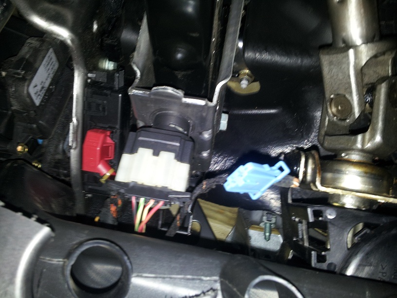

am si eu o mica nedumerire de curand am achizitionat un golf 5 cu climatronic, avea electrovalvele blocate pe partea dreapta si cu chiu cu vai am reusit sa le fac sa mearga, dar zilele astea dupa ce am schimbat comutatorul pedalei de frana am observat ca exista o mufa ce seamana cu cele de la senzori de temperatura cred care vine din cablajul de duce la mufa de comutator lumini de frana, imi poate spune si mie unde duce acea mufa, metionez ca masina are masca de plastic taiata/decupata (asa am luato) de sub bord de la sofer, trebuia sa fie cumva un senzor ceva pe acolo si propietarul vechi l-a anulat aceasta mufa fiind ambalata in banda de izolat si ascunsa sub bord

Am reusit sa fac o poza cat decat, Mie mi se pare ca a fi mufa ca la senzori de sunt in gurile de aerisire daca ma poate lamuri pentru ce este si unde vine pus fiindca la mine fostul propietar a taiat masca de plastic de la pedale si banui ca poate acolo venea pus ceva

Din ce stiu au nu seamna cu mufa de senzor de temperatura, seamana cu mufa switch-urilor de la pedale, trebuie sa fie de la cea de ambreiaj.
Ok m-am lamurit atata doar ca seamana cu cele de senzori de aer. Multumesc!

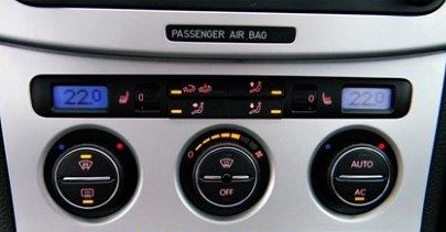

Salut am un climatronic exact ca in poza. Din pacate nu am buton-ul DUAL deoarece are parbriz incalzit. Intrebarea mea e, exista o modalitate/combinatie de butone prin care sa se schimbe temperaturile deodata, adica ca si cum ar exista DUAL?
Daca tii apasat pe AUTO, vei putea schimba din partea soferului temperatura simultan pentru ambele parti.

In legatura cu ce ziceam acum cateva posturi mufa cu pricina nici nu ajunge la pedala de ambreiaj, este vreo sansa sa fie de la altceva?
