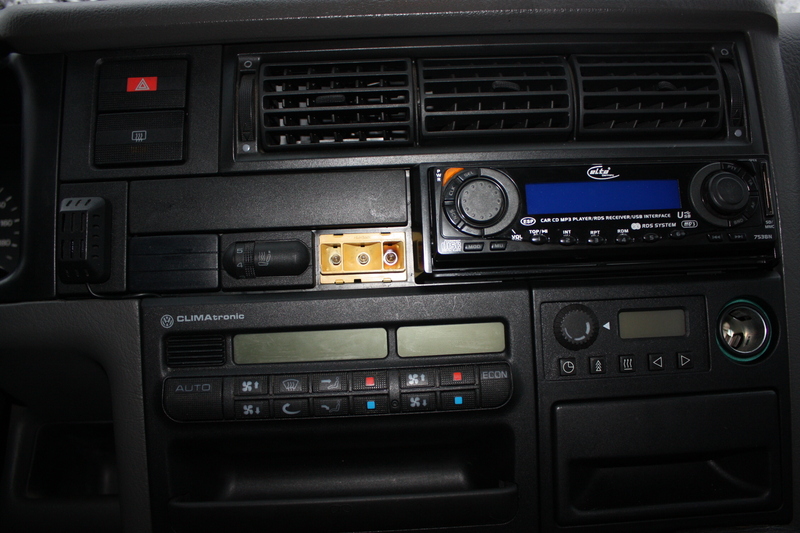

Am o problema la Climatronic pt t4 Multivan- este dublu climatronic .
Can pornesc motorul clipeste de cateva ori si apoi porneste.Am inteles ca are o eroare in sistem. ce am observat :ca ventilatorul de la senzorul de temperatura nu mai functioneaza, se auzea cum bazaie, l-am dat jos si l-am curatat dar dupa ce am facut acest lucru nu mi orneste deloc.
De asemenea am toate becurile si ledurile care lumineaza afisajul si butoanele din el nu functioneaza.Sa fie arse toate?Tensiune imi vine la ele, dar nu merg.
Am citit de cateva zile paginile cu discutii despre climtronic pana la pagina 50 , dar nu am gasit nimic referitor la problema mea?
Ce ar trebui sa fac?
Atasez o poza si cu modelul de climtronic pe care il am pe masina.
Va multumesc.
post-117002-0-09181900-1359904218_thumb.
Verifica sa nu ai freon lipsa in instalatie,asa facea si passatul meu,dupa ce i-am incarcat instalatia cu freon sa rezolvat problema.
Freonul ca freonul, de ce nu este nici un bec sau led functional?
