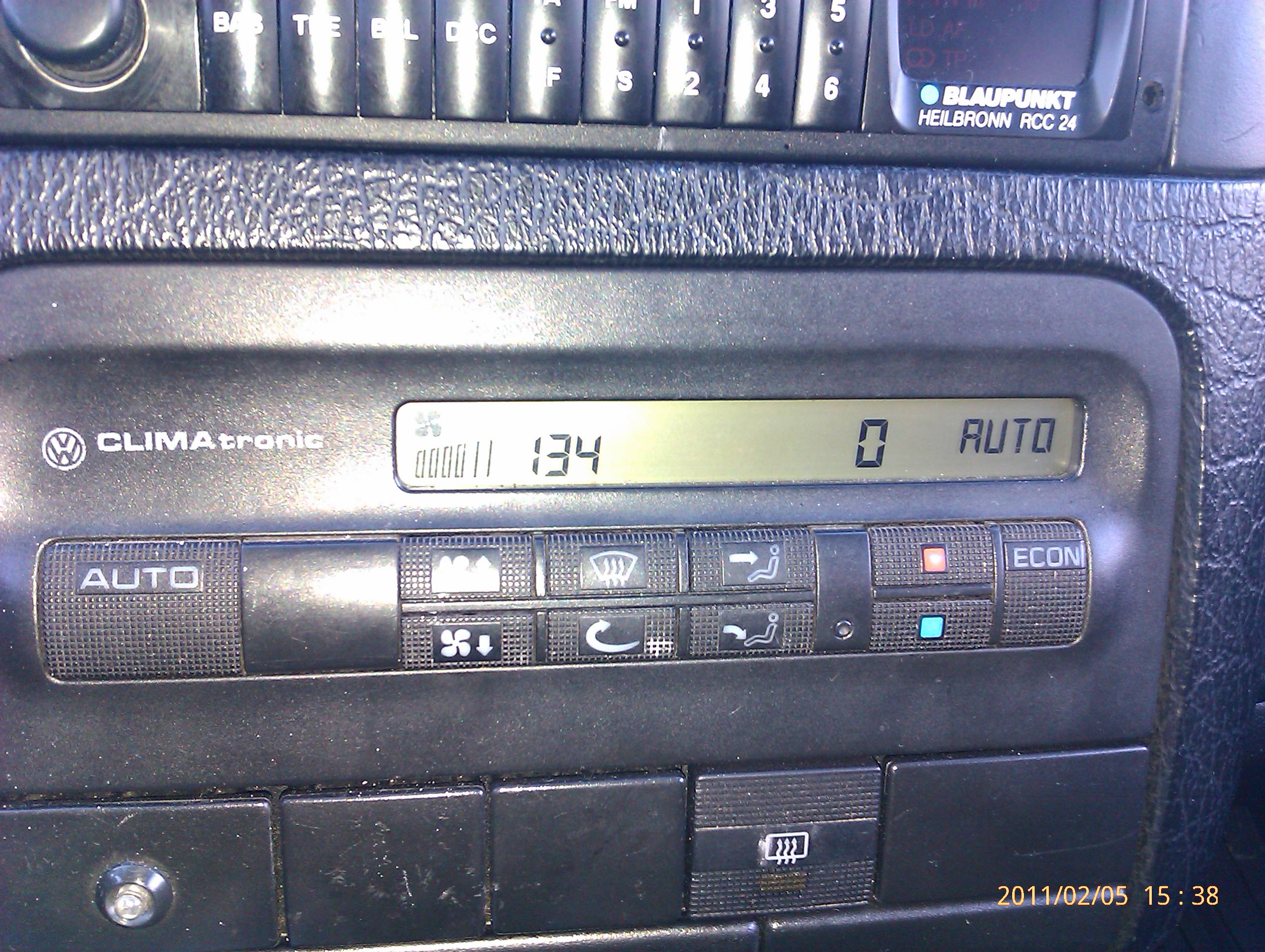

Salutare.Astazi am tot incercat sa aflu combinatia de butoane pentru a afisa eventualele erori.Am apasat Encon +aer fata+aer picioare,contact luat si mi-a aparut un meniu nou(probabil)!!Daca apas pe sageti(ventilator)acel numar scade sau urca,"0"nu stiu ce inseamna?!Temp exterioara era de 4C ,deci nu e vorba de temp. exteroara!!Despre ce este vorba?!Mult

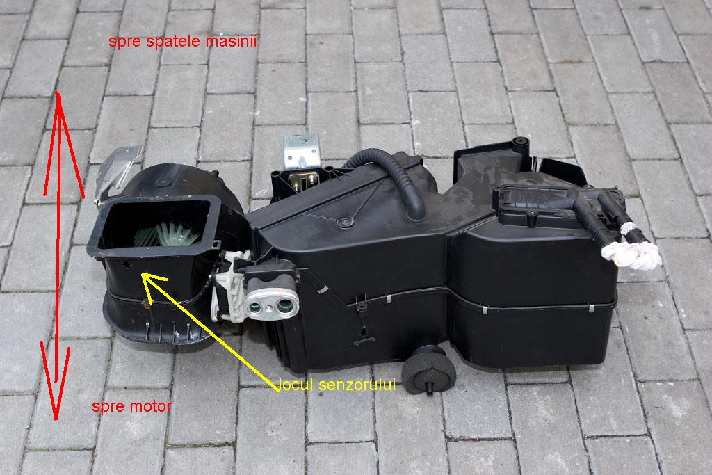

in spatele unitatii da cliamtronic e cutia de cliamtronic in care intra aerul si e distribuit. pe ea se afla acel senzor care e pozitionat chiar imediat dupa ce trece aerul de filturl de polen spre parte cu motorul. daca dai torpedo jos cred ca il poti scoate( cu o lanterna il poti vedea). se roteste 90 grade si se extrage. cu indemanare e usor.
uite-l in poza.
procedura :
1. dai torpedo jos
2. te pozitionezi cu spatele pe mocheta si cu fata in sus spre cutia de clima
3. identifici senzorul chiar in partea opusa a ventilatorului de clima
4. rotesti 90 grade senzorul spre stanga
5. extragi senzor
6. inlocuiesti senzor si pui la loc
