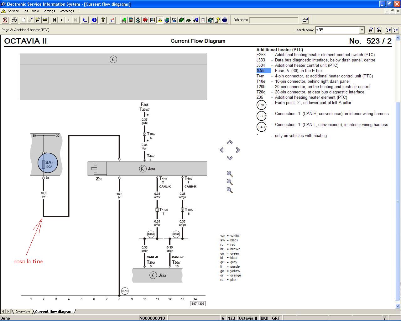

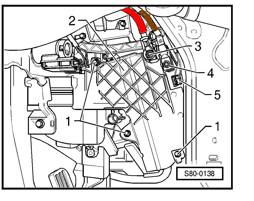

Am incercat sa demontez elementul Z35, urmand pasii indicati in documentul postat de Al Bundy. Din pacate m-am impotmolit la final; desi am desfacut cele 3 suruburi si cele 2 cabluri ( + si -) si mufa de la z35, elementul n-a vrut sa iasa din locas. Resemnat, am pus la loc cablurile, dar inainte de a monta si componentele bordului am zis sa fac un mic test. Am incercat sa vad daca am curent pe cele 2 fire principale si SURPRIZA, firul nr 3 (+) nu avea curent (vezi firul rosu din poza atasata!); am luat un plus de la baterie si l-am legat direct la z35 si apoi am testat cu vag com. Nu mai da nicio eroare legata de climatronic. In concluzie, se pare ca elementul z35 este functional, dar nu primeste curent.
Cauza propabila a defectiunii: in trecut, cand am demontat bordul in cautarea greierasilor, mi-aduc aminte ca la un moment dat am pus bateria la loc sa fac teste cu bordul scos (pt depistarea zgomotelor), am uitat cele doua fire ( rosu si maro, din figura atasata) atarnand si lipite unul de altul si am provocat un scurt circuit :)) in fine, n-am "prajit" nimic, mi-am zis eu, pt ca instalatia de climatronic a functionat bine.
Am verificat acum si sigurantele sa vad daca e vreuna arsa (atat in panoul din bord lateral st, cat si pe cele din compartimentul motor). Niciuna nu e arsa. Si totusi nu am curent pe cablul rosu. Unde ar mai trebui sa verific? Acel cablu rosu are cumva si sigurante pe fir (pe traseu)? De unde vine acel cablu rosu, stie cineva?
multumesc anticipat pentru ajutor.
Modificat de tutuciprian
Alimentarea PTC vine la tine diferit de passat, scrisesem gresit de aia am modificat. Ai schema electrica si se vede de unde vine alimentarea PTC, de la cutia cu sigurante si relee de la compartimentul motor, se numeste E-box. Siguranta arsa e de 100A si o gasesti la motor in E-box. Iata si pozele cu schema si cu E-box-ul
Modificat de vicius_the_one
multumesc de amabilitate. sincers a fiu nu prea am inteles unde gasesc siguranta asta. UIte cum arata cutia de sigurante de la mine:
Alea sunt sigurantele de verificat. Siguranta in cauza trebuie sa fie pozitionata intr-un locas numerotat - pozitia 5
LE : In a 2-a poza se vede unde e rezistenta, pe lateral la E-box, are culoarea albastra. e 10 ton la repr.
Poate te ajuta asta:
Am rezolvat problema :unsure: . Asa cum am vorbit cu Vlad, era vorba de siguranta din exteriorul cutiei (zona incercuita de Al Bundy in figura nr 2). Siguranta am gasit-o la Delcar Bv cu 9 lei. Multumesc amandorura pentru amabilitate. :)
