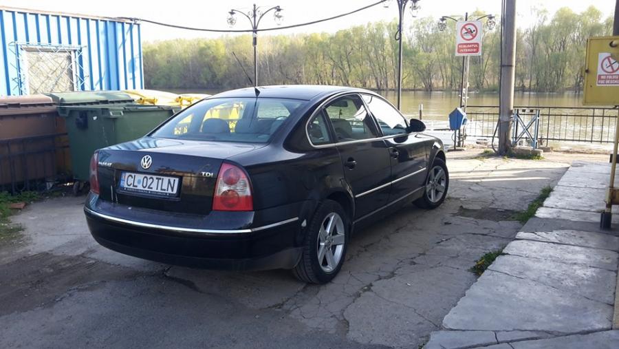

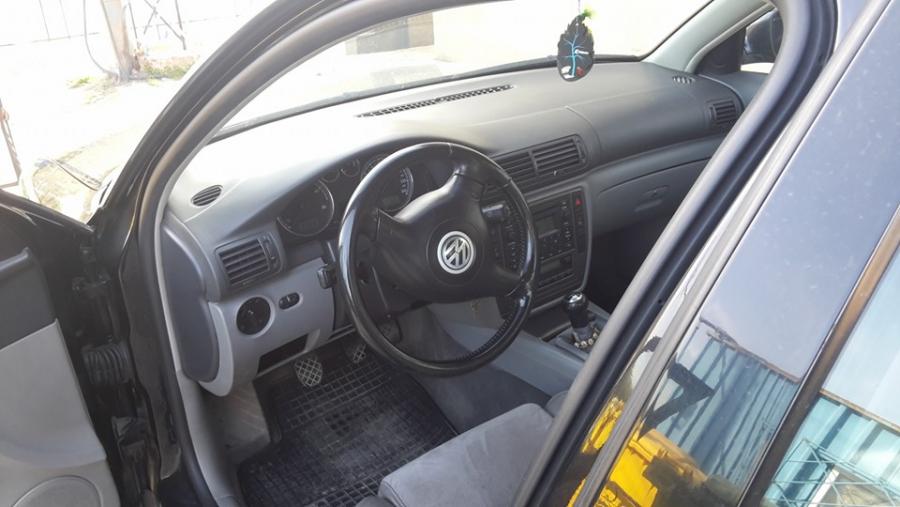

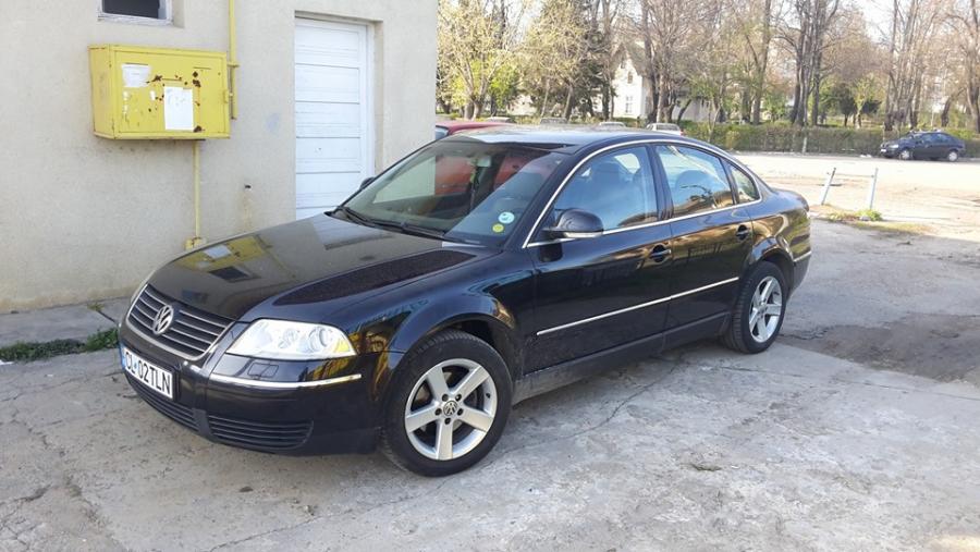

Intr-un final, am achizitionat masina. Am luat o masina cunoscuta, Passat B5.5 Highline 1.9 TDI in 6 trepte, cod motor AVF din 2005. Kilometrii sunt 140.000 100% reali.
12928294_984350178268453_2743029929822262154_n.jpg12592281_984350231601781_4344068400729425310_n.jpg
Modificat de vatavu

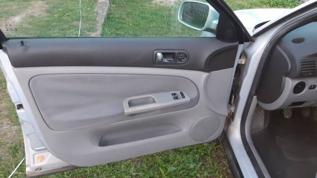

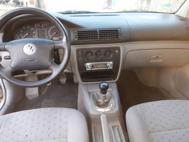

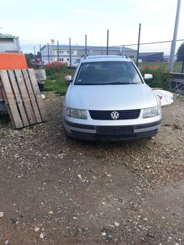

Va salut. Sunte nou pe acest grup asa ca imi cer scuze in caz ca am postat unde nu trebuie.
 De curand a cumparat taicamiu din Germania un Passat Break din 1997 si ma intreb daca merita sa investesc bani in el. Pana acuma s-au facut niste investit cum ar fi:  distributia completa, frane spate complete, brate complete si macaraua de la geamul soferului.  Are rugina la aripa din partea drapta-fata, dar asta nu ar fi o problema ca am un unchi care e vopsitor si ma poate ajuta. Masina in momentul de fata are 253.000 de km reali.
  As vrea ca pe viitor sa ii dau un aer mai sport masinii, si de asta am decis sa va intreb pe voi daca merita sa investesc in ea sau nu.
  • Administrator
10 minute în urmă, Baiatu a scris:
... imi cer scuze in caz ca am postat unde nu trebuie.
Ti-am mutat eu aici.
Mai multa atentie pe viitor, cauta mai atent prin threadurile forumului, pentru ca sigur problema este deja discutata.
R.
In primul rand bun venit.
Daca lipsa AC-ului nu va fi un motiv de abandonare al proiectului, tu poti decide cat de departe vrei sa mergi cu modificarile. Nu ai mentionat ce motorizare are masina.
Daca merita sau nu, doar tu poti decide asta ; altii si'au facut proiecte de 30k euro dintr'un cazan de 500€..daca ma intrebi pe mine, aceasta masina nu este o baza buna pentru nimic. Motorul, caroseria, lipsa dotarilor, nu o recomanda pt investitii. Eu zic sa iti faci treaba cu ea pt ceea ce ai nevoie, si sa investesti in altceva daca esti pasionat. B5.5 1.9 tdi 131 cp / 1.8T 150cp dotat gasesti la ~ 1500-2000€. Apoi, mai bagi inca pe atat si o aduci intr'o stare buna, iar dupa aceea, incepi sa cheltui bani cu adevarat in a o face speciala :) ( suspensie, roti, retrofituri, modificari performante, culoare, etc ).
Nefiind macar un motor mai potent, dotarile doar cele standard ce vin cu modelul... eu spun sa o dai la dezmembrari pana mai primesti ceva pe ea.
Acum fara suparare, cum sa dai banii pe asa ceva si sa mai si faci investitia ce ai facut-o in intretinere?
Cum spune Bogdan, pana in 2000E gasesti unul suficient de dotat, chiar B5.5 diesel care necesita investitiile care le-ai facut deja tu. Caz concret aici la mine, B5.5 2003 diesel sedan highline la 1500E, dar evident mai trebuia investit vreo 800 ca sa-l aduci intr-o stare ok. Insa la final te alegi cu o masina.
Ceea ce vrei tu, se justifica doar in cazurile unor masini cu valoare sentimentala si din dorinta de a investi niste bani care oricum stau degeaba. Pardon, "investit" nu e cuvantul potrivit. Mai degraba "cheltuit".
Trebuie sa fiu de acord cu coelgii, genul asta de masina mertia reconditionata doar daca are valoare sentimentala. In rest e masina de tras pe ea pana ii cad rotile fara a "investi' un leu in ea.
