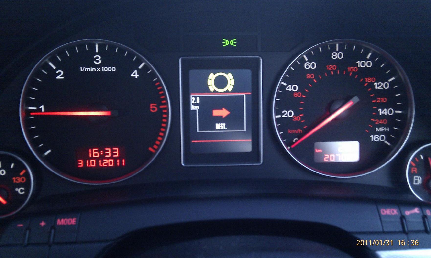

Si poze cu navigatia complet functionala,mai am de cumparat 2 SD carduri si cd cu east Europe map(nu am decat vestul);ignorati semnul avertizare placute uzate din FIS,am cumparat etrieri de S4 B5,cand vor ajunge,voi schimba placutele si discurile :Driver:

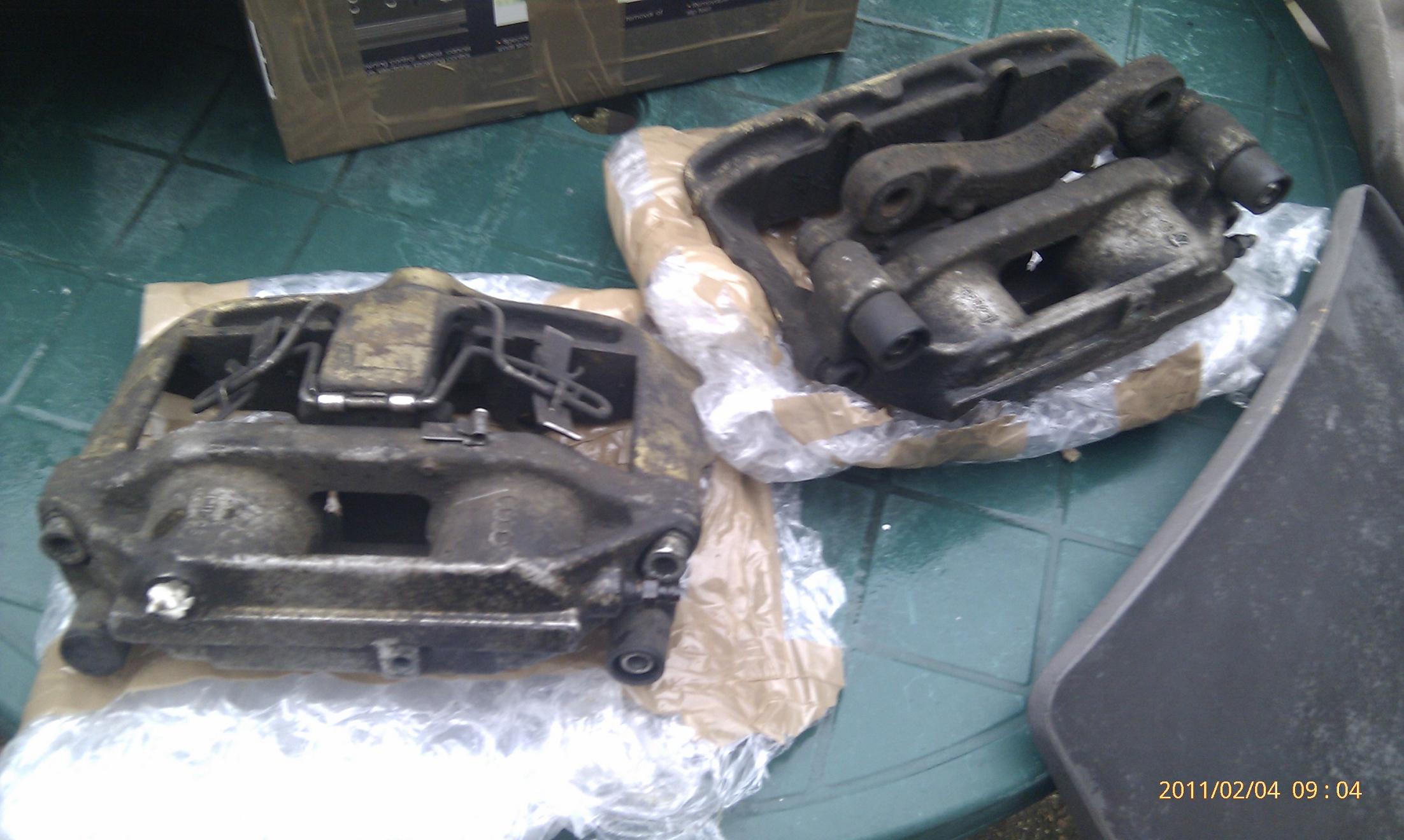

My big boys :rolleyes:
etrieri S4 B5 cu 2pistonase,discuri frana 321mm
vs
etrieri A4 B6 cu 1pistonas,discuri frana 288mm
in prima faza voi folosi discuri brembo max cu placute ferodo premier mogul(numai placute de astea am folosit pana acum si sunt multumit de ele),iar dupa tuning motor daca nu se vor dovedi suficient de eficiente,voi trece pe ebc yellowstuff.
etrierii vor fi vopsiti in auriu(culoarea lor originala) sau negru si cu un sticker s line :rolleyes:

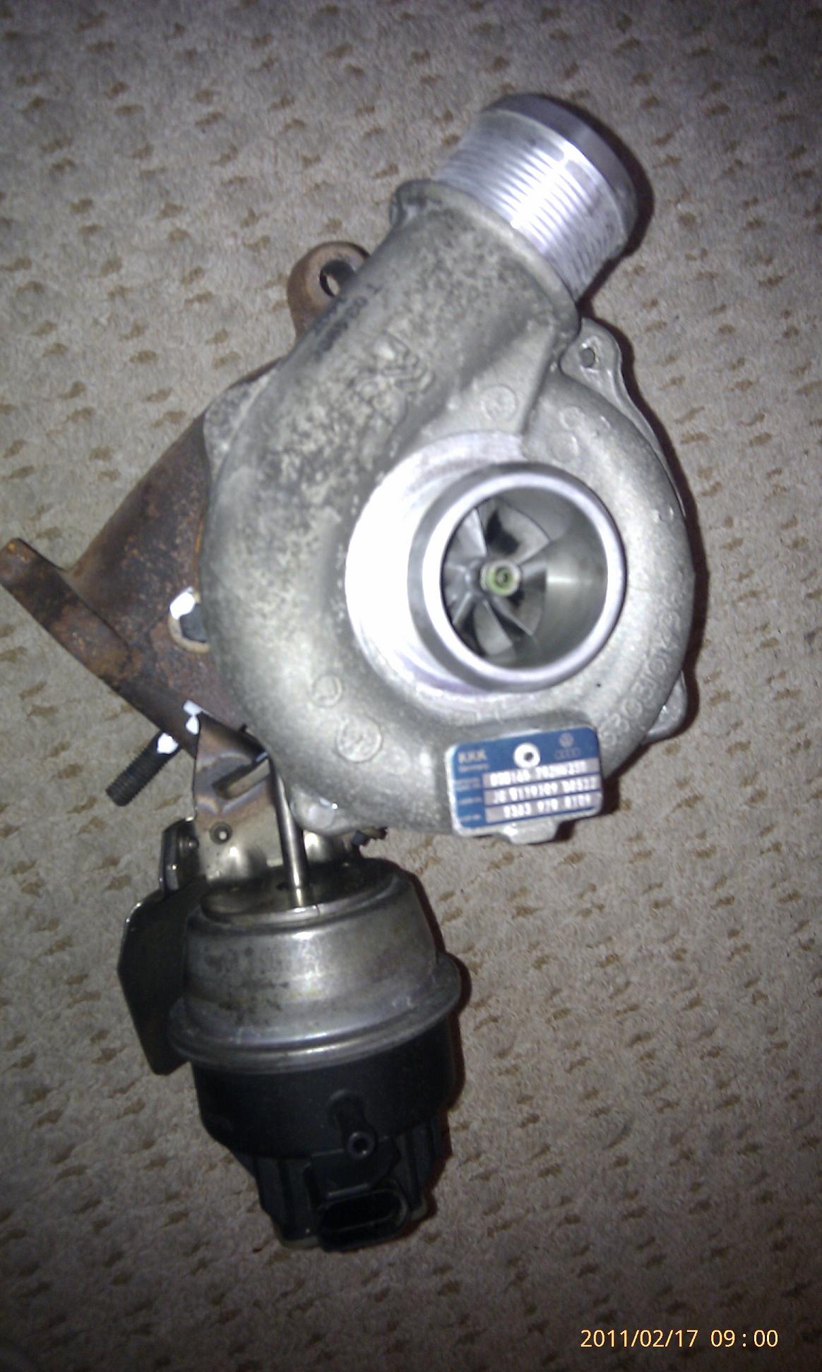

Pana la urma m-am decis sa merg pe BV43 turbo de pe pd 170cp,sustine 1,7bar continu si e buna pt cei 200cp propusi :Driver:
Turbina este plug and play :rolleyes:

Turbina Bv-43 este foarte buna, exact asa am pus si eu pe masina( passat AFN Syncro ) si tot la 1,7mbar merge!
Felicitari pentru noua achizitie, o intrebare: Intercoolerul ce dimensiuni de core are si la ce dimensiune te-ai gandit pentru traseu, 63 sau 76 cu reductie la turbina?
Iesirea la turbina are 50-52mm
merci!
Tubulatura va fi de 63mm,76 e prea mult;nu mai tin minte de cat este intercoolerul,dar este suficient de mare.Am sa vad pe loc ce adaptari trebuie facute,am experienta de la fosta masina.
La tine tur-retur conducte de ulei pt turbina au fost indentice?
Modificat de mcornel
Frumoasa noua achizitie,acum si eu imi aduc aminte de fostul tau Audi.
Bafta cu cel nou! :icon_thumright:
salutare, da....turul de ulei si returul sunt identice ca la fosta turbina vnt 15 si vnt 17, practic turbina este 99% plug&play, doar furtunul de la admisie ce pleaca spre intercooler are nevoie de un mic ajutor sa intre iar la mine a mai fost un heat shield care a trebuit schimbat( tabla de aluminiu pe evacuare ), era prea mare dar multumita lui Alex - Xanu, mi-a dat unul de golf 5 care a mai scurt!
Eu tot pe 63mm il fac, numai ca nu ma decid daca sa cumpar o teava speciala pentru map sau sa sudez suportul de mufa pe tevile mele!
Eu nu schimb toata tubulatura,de la iesirea din fostul intercooler stock merg pe tubulatura originala a masinii,nu vad rostul sa le schimb si pe acestea;tu unde ai situat senzorul MAP,pe intercooler?,la audi sunt pe tubulatura.
pai de ce sa nu schimbi toate tevile, la mine e sus pe tubulatura aproape de admisie, dar tot le schimb pentru ca au 52 mm in diametru + ca nu sunt din aluminiu, ci din acel abs/plastic ce-o fi!
Stiu ca la motoarele de 90 si 110cp au diametrul tubulaturii de 50mm,asa aveam si la a4 b5;eu nu schimb toata tubulatura ca nu vad rostul sa ma scarpin daca nu ma mananca :),la tine e alta treaba pt ca ai nevoie de o tubulatura mai mare ;)

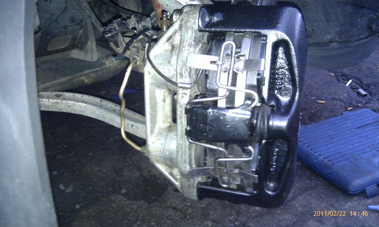

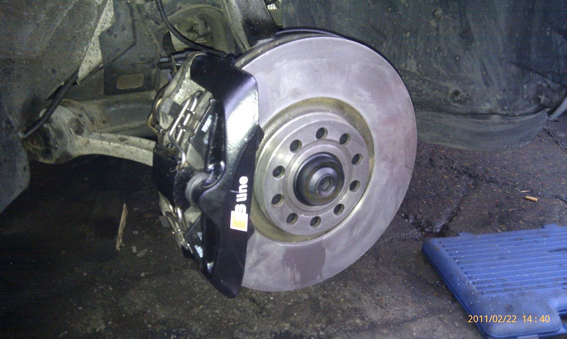

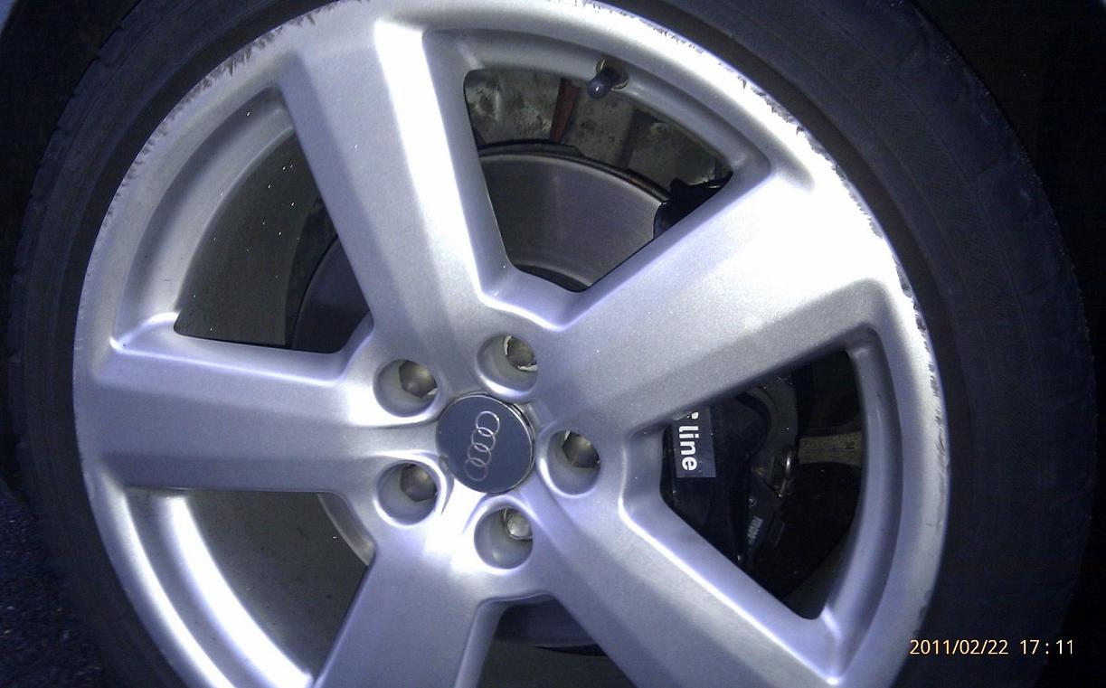

Azi am reusit in sfarsit sa pun etrierii de S4;totul a decurs frumos,e plug and play,chiar eram bucuros cat de usor a decurs,gandindu-ma ca o sa am de facut modificari,pana cand...am vrut sa pun janta la loc!Si am observat ca spitele jantei se lovesc de etrier!Ma asteptam la orice,dar sa nu intre jantele de 18 din cauza etrierului in nici un caz ;asa ca am fost nevoit sa cumpar la urgenta distantiere de 3mm(au fost singurele care le-am gasit in graba) si sa pun cate 2 pe fiecare parte,deci in total 6mm.Acum voi fi nevoit sa cumpar alte prezoane cu filet mai lung,pt ca inafara de distantiere si discul fiind mai gros,abia prinde varful prezonului in butuc.Bineinteles,va trebui sa pun distantiere si pe spate pt ca jantele fata stau mai iesite inafara in raport cu cele fata
In prima poza se vede o comparatie intre discul stock de 288mm si cel de S4 de 321mm;le-am si cantarit,cel stock are 6kg,iar cel de S4 10kg!
Si cand ma gandesc ca initial am vrut sa pun etrieri de RS4 b5 care au discurile de 360mm!
Dupa schimbare,am condus masina vreo 2km si cu toate ca placutele si discurile nu si-au facut rodajul,efectiv frana este brutala,de abia astept sa se rodeze sa vad cum tin ;btw,am folosit discuri pagid si placute ferodo premier.
Am schimbar si pe spate placutele si discurile,folosind numai pagid.

Arata fain cu S-line acolo :coolpics: Ca sa nu mai vorbim de imbunatatirea la franare :icon_thumright:
Modificat de Adrian_S
Felicitari. Numai din poze si e clar ca ai frane bune. Sa le rulezi cum trebuie si apoi sa te bucuri de ele in siguranta :salut:
PS: ce ai zice daca ai pune distantiere dintr-o bucata de 10mm cu prezoanele cu care vin, si nu mai ai nici o treaba. Cred ca e mai safe decat cu 2 sau cel putin asa imi suna mie :D
Modificat de Circoloco
Nu are treaba ca sunt 2,fiind f bine presate intre janta,disc si butucul rotii;10mm e prea mult,cautam acum pe internet niste prezoane lungi si distantiare de 6mm,iar pe cele actuale sa le trec pe spate.
Multumesc de urari :icon_thumright:
