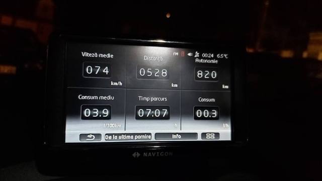

A trecut un an de când tot caut la cat se schimba distributia  la 1.2 tdi 75 cp CFWA. Si tot nu am gasit.
Am făcut si eu cam 15000 km cu masina
Si singurul lucru negativ e plecarea de pe loc cu clima  si demarat mai slab   în rest e un motoras perfect pt stilul meu de condus.
În oraș cam 4,8 -5 %
Cluj București  3.8 cu medie de 70km/h
Inapoi 3.9 % cu 74km/h medie.
Cluj praga  4.2% cu medie de 100km/h
Cu 2 pasageri și bagaje 40 kg .Rezervor plin.
Chiar am cântări masina  1200 fix  ( seat ibiza).
