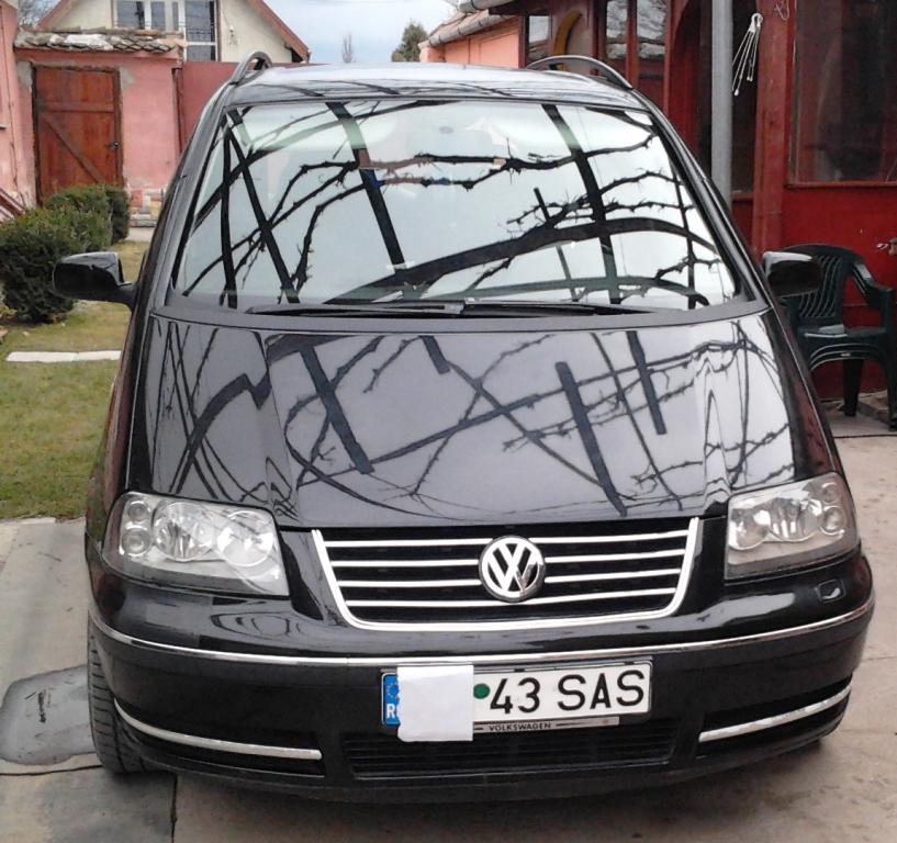

Haha, inca unul cu faruri de Alhambra :) ...jante de Passat B5.5 (Road America (3B0 601 025 L) 16x7j cu ET37 pt cine nu stie). Sunt curios daca-ti atinge marginea aripii la solicitari foarte mari ca la interior cu siguranta nu are probleme.
Spor la condus.
Modificat de Silvian91imAuto
Mos craciun stie daca sant faruri de alhambra ,,jantele sant de la passatul care l-am schimbat cu sharanul pentru ca avea jante de tabla si mi-am luat jantele de aliaj si nu freaca nicaieri ,merg ca focul,si partea cea mai faina am luat de pe passat si volanul de mahon-piele in trei spite si arata bestial.Toate bune.

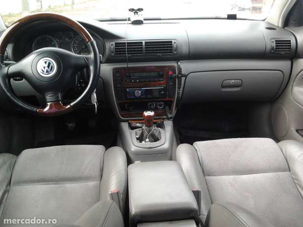

Hmm... sa inteleg ca ai pe masina volan din acesta? (imi place nuanta deschisa) :D http://imgur.com/MDj6itM Volanul acela e ceva special, rar. O modificare OEM pt cine nu are.
O poza reala din masina ta se poate?
Am gasit in ETKA asa ceva pentru Sharan, anume 1J0419091BP (2WE glomerul de nuc) volan sport cu coroana de lemn (cu airbag 1J0419526D/N90968002/1J0971584) si 3B7419091H (cu airbag) volan sport cu coroana de lemn (93G vavona (chihlimbar)).
Interesant ca pagina asta e inca activa, despre Sharan 7M http://w3.ro.volkswagen.at/modele/sharan/cifre_fapte/dot_ri_suplimentare/ unde e poza asta http://w3.ro.volkswagen.at/files/ro/element/text_pic/577.jpg cu nuanta inchisa si arbag'ul "mai putin vesel", cred ca asta e chihlimbar.
Despre volan inca nu l-am montat pentru ca e pe passatul lui fratele meu.Cand am schimbat masina am pus volanul lui fratele meu pe passat ,si acum avem intelegerea cand imbrac volanul in piele de pe sharan,iau volanul de mahon de pe passat si il pun pe sharan,numai ca problema sant banii.Dar cum il montez pun poza.Dar daca vrei sa vezi cum arata cauta passat dupa 2001 cu pachet mahon .
Ca o mica completare....nu.i mahon - volanul este din lemn trandafir deca am eu info corecte...restul plastic care imita lemnul la celelalte ornamente. La cel de pe usa sofer are o insertie de furnir sub platic
Salut baieti,am gasit o poza cu volanul de mahon,bine era pe passat si cat de curand va fi pe sharan.
post-133400-0-67157300-1394396239_thumb.
....si renunti la comenzile de pe volan.
Care comenzi?Nu am comenzi pe volan.
