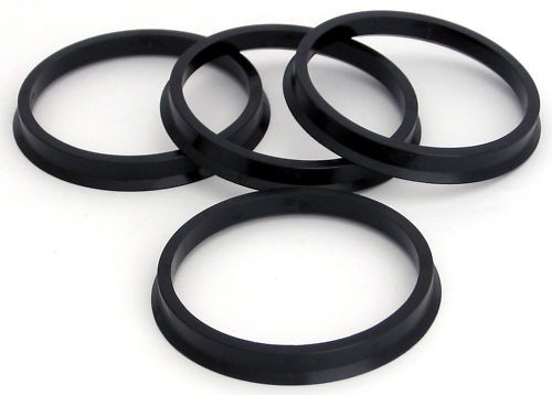

@andrusel Inele sunt obligatorii pentru o operatie de genu. Sunt de cumparat si arata asa http://www.hubcentric-rings.com/images/hubcentric-rings/ulkoasu/hub_centric_rings-2.jpg http://i.ebayimg.com/t/HUB-CENTRIC-RING-RINGS-SPACERS-OD-66-1mm-ID-64-1mm-/00/$%28KGrHqF,!ikE3SivZ9EUBN2,LM%29QB!~~_12.JPG http://www.cecodist.com/wp-content/uploads/2012/05/Hub-Rings-Gold1.png ...iar la strung nu e nici o tiganie fiindca masori cotele si faci treaba de precizie, nu eu ci meseriasul. Daca te-ai uitat prin lumea modificarilor (mai exact OEM+) siguri ai vazut diverse modele auto pe si mai diverse jante de la alti producatori decat masina. VW Golf Mk4 cu jante de BMW X5, Audi A4 pe jante de BMW, Passat B5.5 cu jante de Land Rover, Passat B4 cu jante de Saab 9-3 Aero (cele din mesajul anterior) sunt nici macar o mana de exemple. N-am pus poze sa nu deviez de la idee.

Singura grija pentru mine (legat de montarea jantelor 5x110 pe butuc 5x112) sunt acei 2mm "neglijati" la distanta dintre prezoane fiindca nu stiu inca rezultatul la stres mai sever (cred ca s-a discutat undeva pe forum despre asta).
