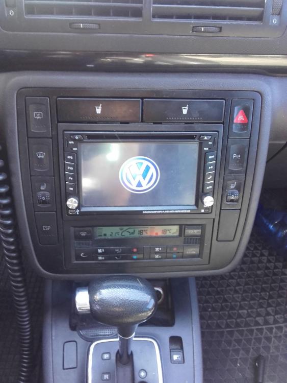

Iar cuplu se mareste cu 35/40nm max dar iti va intra turbo de la 1300rpm. Un mic update de poze navi clima si maxi dot+ ceasuri 6 cadrane toate puse de noi.
Si clima

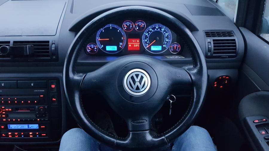

Frumos. Din ce ştiam volanul de sharan in 4 spite e mai gros. Si acesta in 3 e la fel de gros?
@valy5110 Da ce avea volanul tau de l-ai schimbat ? Mie in 3 spite imi place ala de mahon,dar nu neaparat montat pe Sharan,il vad potrivit pe o masina mai retro.;)
Arl 150, este un pic mai mic in diametru.
andrusel, volanul nu avea nimic, dar tot statea in garaj acela cu 3 spite, asa ca ca.....am zis ca se potriveste cu suspensia Sport a "autobuzului" ?.
PS: Sharanul oricum nu are decat suspensie sport sau drumuri grele ???
Vedem cum ne acomodam cu noul volan, daca nu e k, montam inapoi volanul " de fabrica "

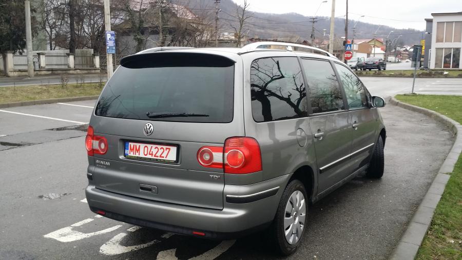

Salutare, adaug 2 poze cu Sharanul meu , haion "nou"cu eleron de fabrica, urmeaza jante pe 17 (de pe fosta masina A4-ul de care greu m-am despartit :) )
