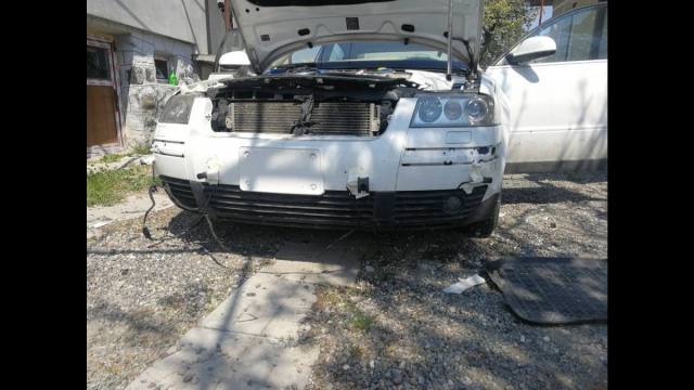

eu am senzorii+modul de comanda+cablaj de pe vechea masina montate pe noua insa asd avea nevoie de putin ajutor sa le conectez pe instalatia electrica a masinii (am ajuns cu cablajul pana la stalpul dreapta fata si acolo nu am mufa in care sa le conectez)
