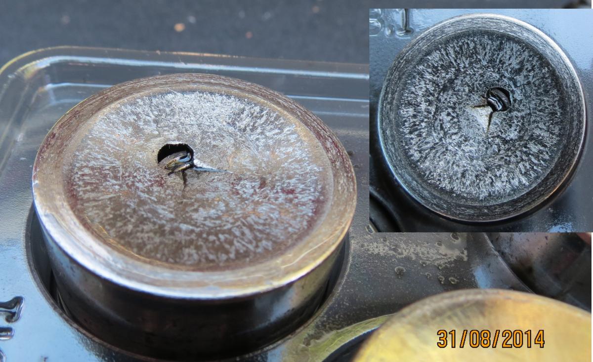

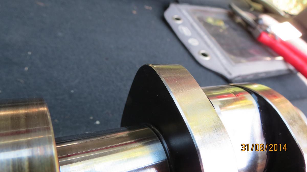

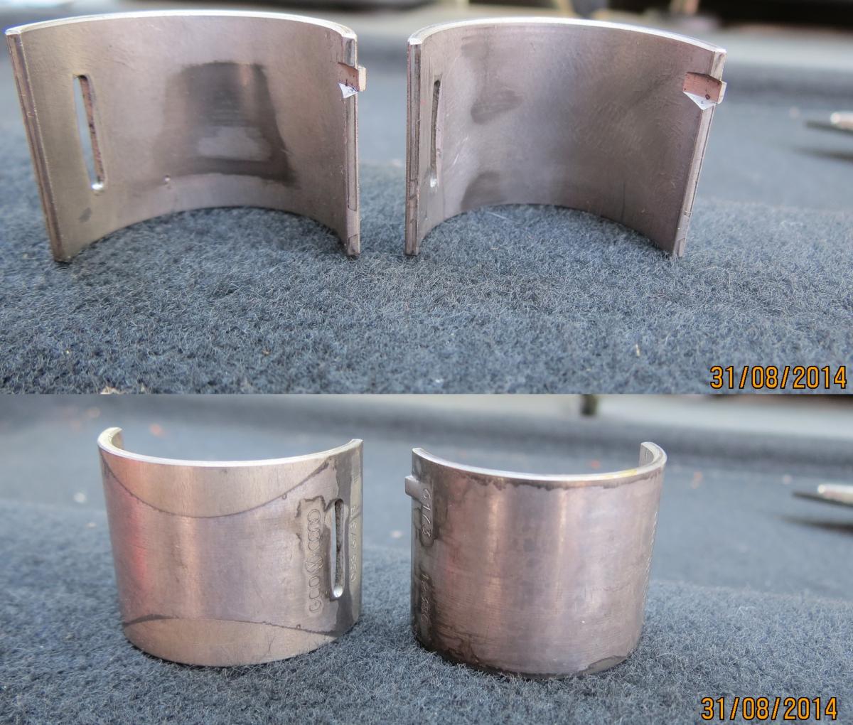

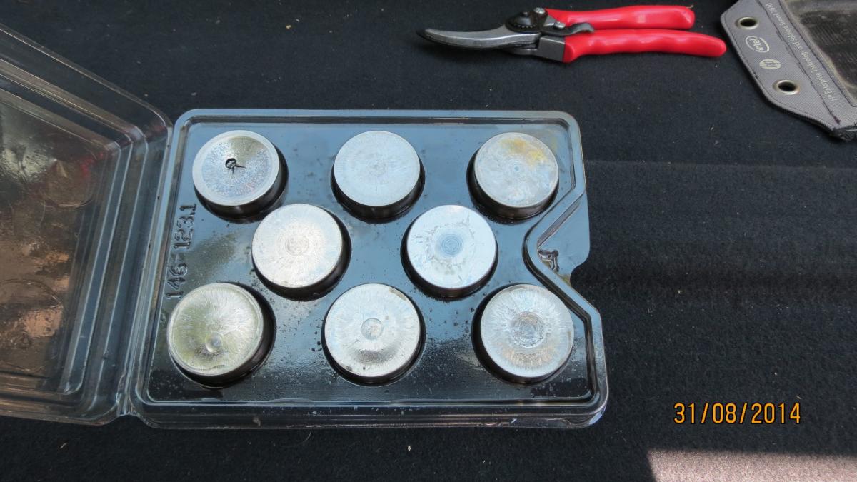

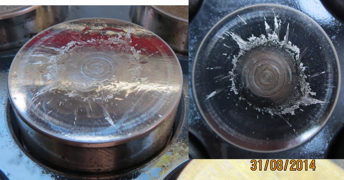

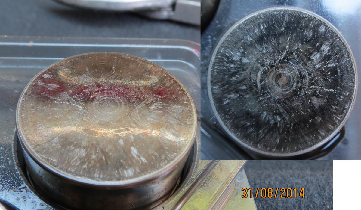

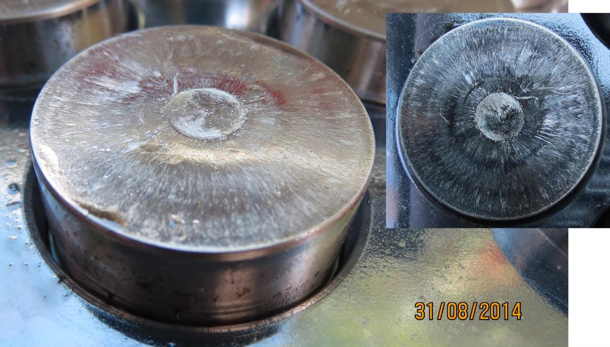

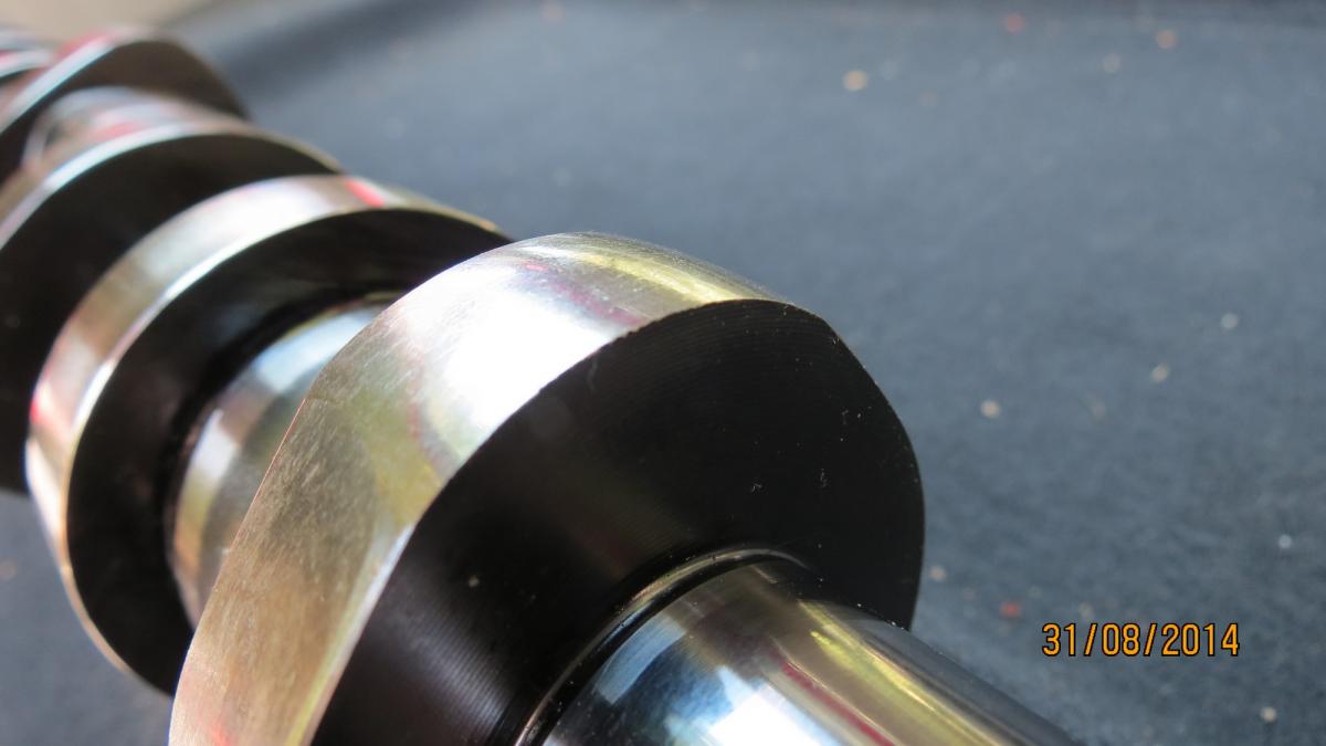

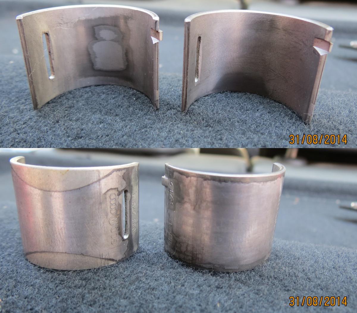

Acum am din nou masina. Uite cum arata axa, cuzinetii si mai ales tachetii ... si nu e nici-un drob de sare, este realitatea ...
La axa toate camele arata foarte bine, cu exceptia celei de linga pompa tandem care nu mai are virf - defect de fabricatie la axa, sau mai probabil ...
Cuzinetii, mai ales cei inntermediari lucreaza doar pe o mica parte din suprafata lor - viciu de conceptie a motoarelor, sa lasi suprafata de reazem asa de mica la trei din cinci reazeme
Tachetii - doi au uzura normala, cinci au uzura prea mare, unul e gaurit - inclin sa cred ca ei au fost veriga slaba la motorul meu.

nu e defect de fabricatie la axa, acolo e  ungerea slaba, e capatul traseului de ungere.
la tacheti, vad ca ai avut versiunea veche, tacheti albi.  Dupa cutia de plastic vad ca ai folosit tacheti INA.  I-ai pus pe cei cu design nou, negri?
ce ax cu came si ce cuzineti ai pus ?

Andrei, stiu ca e capat de linie, dar trebuiau orificiile majorate un pic fata de cele din partea cealalta, ca sa obtina debit egal la toate camele. Nu e normala o asemenea uzura la numai o suta de mii. Si ai vazut cama de alaturi ?! parca e noua, are o usoara urma pe virf, stratul cementat este neatins.
In privinta pieselor am mers pe mina baietilor din service, in care am incredere, si am pus :
axa cu came - AE
cuzinetii - originali, OEM
tachetii - INA ( negrii, cum ai spus tu )
kitul de distributie - DAYCO
Toata distractia, (cu distributie cu tot) a fost 3000 roni.
Modificat de lucian.1950
axa cu came este AE.  Si aici sunt 2 versiuni :P CAM672 - versiunea de baza si CAM914 - versiunea calita prin inductie ( cam cu 100 lei mai scumpa si teoretic mai rezistenta )
Eu am folosit versiunea mai scumpa si tachetii negri.  Prima data am pus cuzinetii noi Glyco ( tot de la Federal Mogul - AE) si in 100 km erau praf. Ramasese doar stratul de cupru din ei, restul se uzase. Asa ca i-am pus tot pe cei originali , de 300.000 km.
