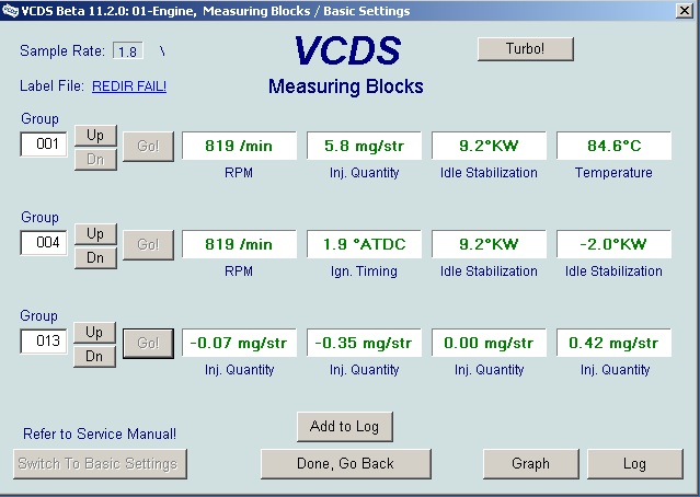

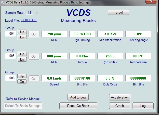

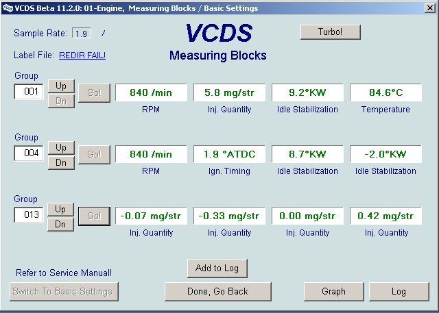

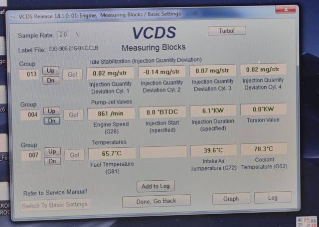

Am verificat si la mine, imi puteti spune daca e ok? Am atasat 2 poze pentru ca imi oscila turatia intre 819 si 840 rpm.
Merci.
post-52441-0-70268100-1343806252_thumb.j post-52441-0-74109100-1343806258_thumb.j
Modificat de cosmin_nst
Valorile sunt in plaja acceptata de producator!

La mine, motor BMR 16 supape 170 CP, am urmatoarele "etichete":
Desi am "mutat", la inceput cate putin iar mai apoi destul de mult, pe rand cele doua axe cu came, in grupul 4 nu se modifica nimic.
Nu in grupul 4 gasesc avansul la motorul asta?
Am dus axa cu came dinspre radiator de la un capat la altul al cursei (cat permit cele 3 suruburi), masina a pornit la fel de usor iar in grupul 4 nu s-a schimbat aproape nimic.
post-31034-0-98588700-1350591541_thumb.j
exact cum scrie colegul in cimpul 4 fereastra 4 ar fi trebuit sa fie.dar tu ai alta varianta de vcds. de exemplu la fereastra 4 scrie torsion value si se raporteaza in kw,cum arata la tine in cimpul 3.s-ar putea ala sa fie..
Nu este de acolo. Chiar daca campurile se numesc diferit, valorile sunt afisate corect.
Problema este de la labelurile vcds-ului, care banui ca este clona insa nu ai ce sa ii faci ...

Cantitatea de motorina, cea care se regleaza din cea de a doua axa cat trebuie sa fie si unde o citesc?
Cantitatea de motorina injectata se monitorizeaza:
Modul Engine -> Group001 -> Campul 2 (Inj. Quantity).
Nu stiu cat este normal la 170CP dar la la PD 140CP ar trebui sa fie in jur de 4.5 mg/str. La mine pe masina nu este cum ar trebui, este de 3.3 ... 3.5 mg/str si mai tremura la relanti.
Atentie: valorile se modifica odata cu incalzirea motorului.
Modificat de mars01
Multumesc pentru informatii, am reusit sa pun avansul pe zero iar cantitatea de motorina la 5,2 mg, cantitatea de motorina am incercat s-o reglez astfel incat trepidatiile motorului la relanti sa fie minime.
