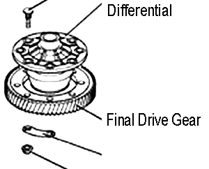

Undan o sa iti spun eu ce este cu acel kit de reparatie diferential.Sunt niste suruburi care sunt prinse de diferential.Masina din fabrica vine pe diferential cu niste nituri casante care din mai multe motive se foarfeca si sparge carcasa cutiei de viteze.Eu unul am patit treaba asta si nu iti doresc sa patesti asa ceva.
Am pus niste poze sa vezi ce sunt si daca acel mecanic a zis ca ai o gaura in cutie sa se lase de mecanica ca daca aveai puteai sa arunci cutia de mult.

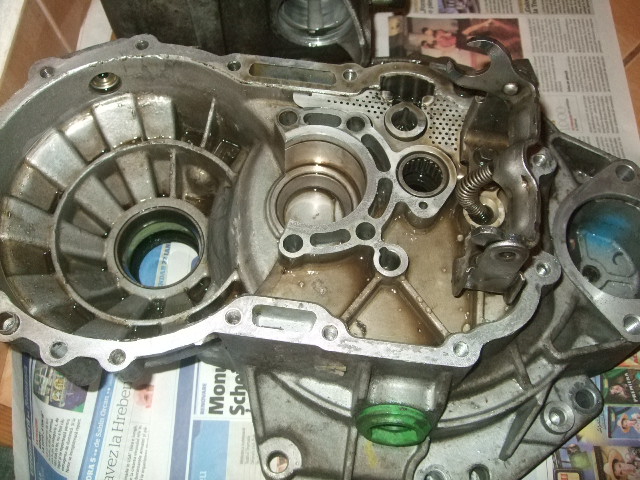

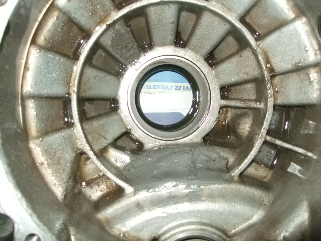

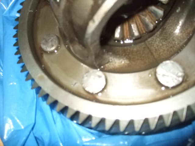

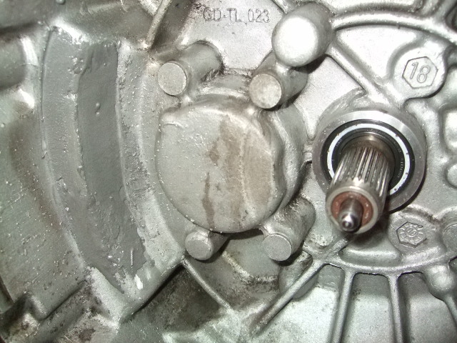

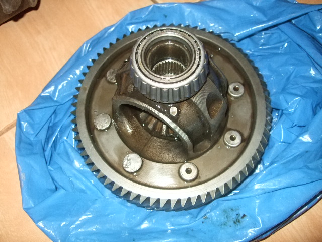

Vezi sa nu cumva sa se fi retezat iar vreun nit de pe diferential.Acum pe diferential ai tot nituri sau acele suruburii??.Vezi ai mare grija cu aceste zgomote ca eu la cutia mea am avut-o demontata de 3 ori si mie mi-a facut o gaura in carcasa de iti intra 2 degete.
Oricum daca se aude in a 3-a vezi nu cumba sa fie ceva pe pinionul respectiv sau vorba lui soila sa nu cumva sa se fi montat ceva corect in cutie si asta mai mult ca sigur in curand iti va cadea cutia iar.
Ti-am pus niste poze mai jos sa vezi la mine ce belele am avut.Dute cat mai repede la un mecanic bun sa iti zica de la ce ar putea fi.BAFTA
