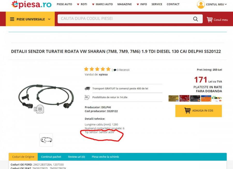

Buna va salut cu respect am si eu o intrebare daca e cineva disponibil si priceput in cauza:am schibat 2 senzori Abs deja,am schibat inel ,nu scap de acea eroare,am resetat cu vcds tot aceeasi problema,electric nu am nici o problema sa verificat circuitul pana la senzor merge perfect la care electricianul a zis sa am grija sa cumpar senzoru original,cel original e 700 de lei nu imi permit sa dau asa multi bani,am cumparat 2 mai ieftine aceasi problema si am gasit pe net pe magazine online de piese mai multi senzori din care scrie ca senzor Abs PASIV,Senzor ABS Activ,Senzor ABS inductiv,eu probabil nu am nimerit cel care trebuie exact si am cumparat 2 pasivi,vreau sa stiu cine stie care e diferenta dintr-e inductiv si activ?e aceasi sau e diferent macar sa stiu trebuie sa cumpar inductiv sau activ ...cei de la magazin auto la cel original au spus ca nu le arata in sistem daca cel original e inductiv sau activ .Daca cineva stie sau e in cauza va rog mult un raspuns si respectele mele de necunoscator .Va salut oameni buni.Precizez caci pe tester Vcds imi da eroarea senzor abs defect mecanic .Atasez poze sa vedeti diferente
Pune o poza cu eroarea

Salutare. Recent mi s-au aprins martorii de bord ABS si ESP. Am facut o diagnoza si spune ca de vina ar fi senzorul de ABS spate dreapta. Din ce arata in poza la codul de eroare, credeti ca este sezorul, sau poate a intrat murdarie? Parca aud rulmentul de la acea roata. Ar putea asta sa fie o cauza?
Pare sa fie rulmentul,  partea magnetica de pe el
Daca schimbi senzorul ABS te sfatuiesc sa nu iei aftermarket, am fost patit cu unul aftermarket destul de scump si nu a functionat, mai multa bataie de cap mi-a dat si nu sunt singurul patit.Ori pui nou OEM ori Sh OEM.
NU are de ce sa schimbe senzorul, la el problema este inelul de pe rulment, care se schimba odata cu rulmentul.
Va mulțumesc pentru sfaturi. Voi schimba rulmentul prima data si sper ca problema sa fie remediata. Revin cu info.
