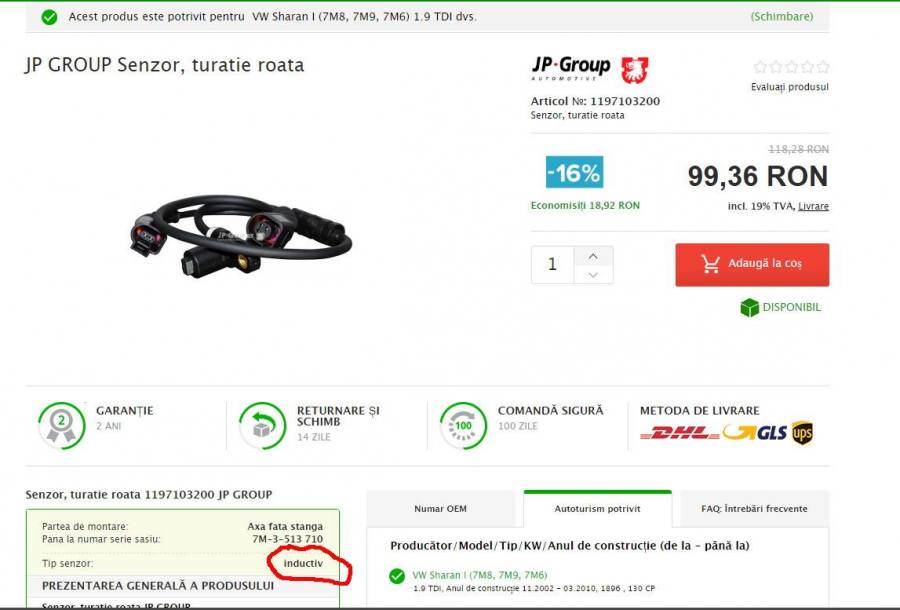

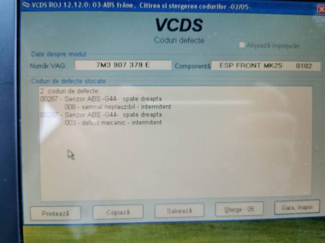

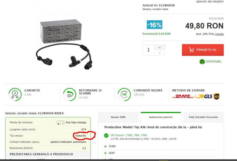

Salut !si eu am aceeasi problema am pus-o pe tester si imi zice senzor fata stg?
Si ce zice , circuit deschis sau ....?
CA sa fii sigur ca e senzorul dus, scoate mufa de la el si masoara cu multimetrul rezistenta lui, trebuie sa fie cam 1.3 1.5 kohmi. Daca e in aceste limite atunci ai cablaj intrerupt pana in calc de ABS sau mai rau, defect intern in calc de ABS, dar asta e caz rar.

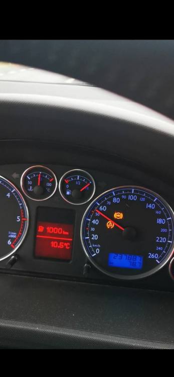

Aceeasi problema o am si eu in legatura cu martorii de ESP si ABS ( se aprind aleatoriu iar prin oprire-pornire se reseteaza) dar in plus mi se aprinde si martorul frina de mina care lumineaza intermitent, iar atunci cind se aprind ce 3 martori si un buzzer "tipa" de 3 ori ! Modelul e cel din semnatura ! Nu am apucat sa fac un test inca ! Aveti idee ce ar putea fi?
Vezi daca ai lichid de frana. fa o diagnoza.
la nivel ? sa nu fie nici prea mult, nici prea putin....
altfel - asa cum ti-a zis si bundy - fa o scanare completa, sa ne uitam pe ea.
no, ce trebuie sa insemne asta ?  :sly:
