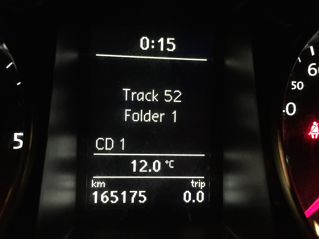

Ok, insist putin cu intrebarea mea, dupa un retrofit cu un RCD510 Delphi de China, totul merge perfect, dar nu imi arata numele melodiei pe bord, doar Track 1,2,150 etc.
Pe display-ul unitatii apar corect.
Asa trebuie sa fie? A mai instalat cineva jucaria asta? La voi cum e?
CAN: 3C0 907 530 L (H13 0152)
Instruments: 3C0 920 871 T
post-12608-0-06150500-1435948748_thumb.j post-12608-0-99462900-1435948758_thumb.j
E posibil ca unitatea sa nu trimita informatia. Cel putin RCD310 trimite (la schimbarea melodiei) prima data informatia Track # / Folder # apoi ID3 tag-ul.
