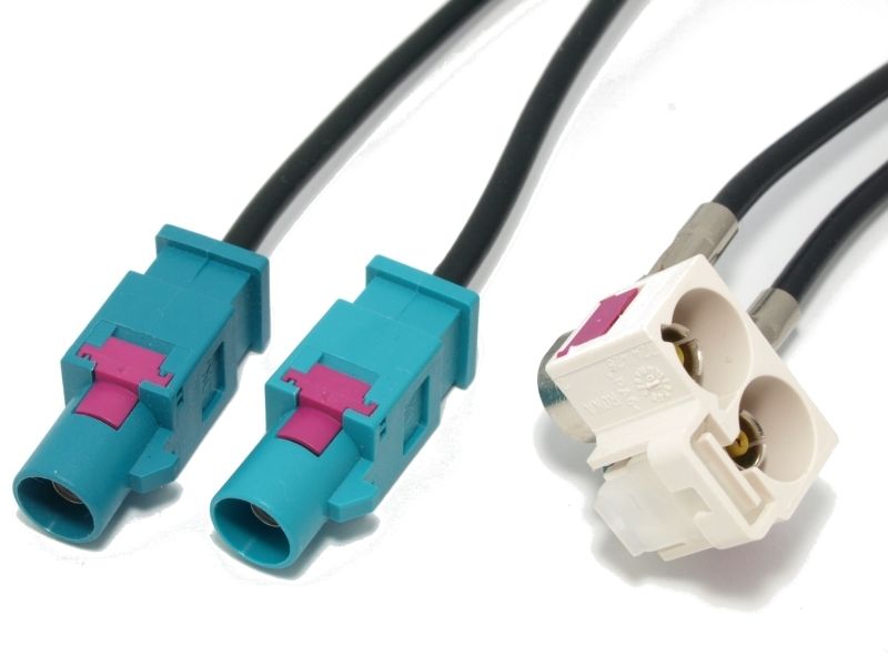

RNS310 are un conector Fakra Twin pentru antene. Eu am doua antene ( diversity) cu conectori fakra simpli.  Am reusit sa conectez doar unul dintre cei doi conectori in twin. In meniul de service de pe unitate ( tinut buton Setup lung ) imi arata ca FM foloseste ambele antene si e conectata ant 2 iar AM numai antena 2 care e OFF. Asa ca fara un adaptor de la 2x Fakra la Fakra twin nu merg posturile AM si se mai pierde semnalul pe FM
Am pus o antena GPS, deocamdata scoasa cu firul pe bord, aici mai astept sugestii de la voi  F l o r i n mi-a dat o sugestie sa o pun pe unitate dar nu incape acolo , A  prins 7 sateliti si a luat corect coordonatele si altitudinea.  Bine inteles ca la harti e pulbere ( eu am doat un disc cu V4) , nu arata decat DN1 si nici nu a auzit de Campina. Oricum a inceput sa mearga busola .
Poti conecta si a 2-a mufa Fakra daca ii scoti invelisul de plastic din jurul mufei. Ma refer la mufa de pe cablu, nu la cea din RNS.
carcasa, mai bine zis.
Da dar in cazul acesta nu mai sta blocata . O sa caut un adaptor de la 2x fakra la twin fakra
sta foarte bine, eu asa am de 3 ani si nu a iesit niciodata
sta foarte bine, are niste lamele otelite care o fixeaza.
sigur, gasesti adaptoare.... parca sunt in jurul la 70 lei, mai mult sau mai putin
exact.
deocamdata o sa fac cum ziceti voi , ii dau carcasa de plastic jos.  Am gasit pe TME mufa fakra twin cu vreo 30 lei  . Pot sa iau o mufa si schimb carcasa la cele doua pe care le am cu carcasa twin.
corect, poti schimba si carcasele

Despre RNS 310 , l-am conectat fara o carcasa la Fakra.  Cand o sa fac o comanda o sa iau carcase twin nu merita sa plates transport numai pentru ele .  Antena GPS i-am pus-o intr-un spatiu intre cele doua sertare de deasuprea care e accesibil din spate. E mai surd decat pe bord  dar la ce harti am pentru Romania e OK  :).  Acum , i-am facut un update firmware de la 227 la 351. A uitat toate inregistrarile de posturi , destinatii dar cred ca ori nu s-a trezit inca navigatia ca desi imi arata corect longitudinea si latitudinea  o tine sus si tare ca sunt in Germania pe linga Hildeschein si busola e iar intepenita. Poate ca nu a vazut destul timp satelitii ca sa se trezeasca clar.
