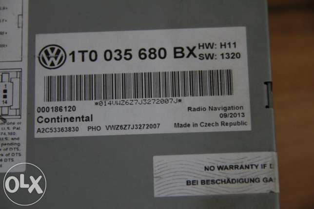

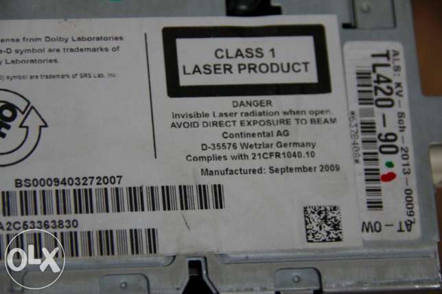

am gasit si eu un rns 510 la un pret decent la mine in oras(proprietarul imi spune ca este fabricatie 2013) si mi-a trimis pozele cu navigatia si vad ca pe o eticheta scrie 2013 pe una  2009. puteti sa ma lamariti si pe mine ce an este, eu tind sa cred ca este 2009

este refurbished (reconditonata - returnata, refacuta de fabricant si vanduta), probabil de aceea apar ambele date. Solicita mai multe poze, sa vezi cu exactitate cum sta treaba.
Am inteles. Si s-ar merita sa o cumpar sau ma risc? Informatii va dati seama depinde cat de cinstit este.
am sunat si mi s-a raspuns in felul urmator, pentru etichete din ce stie el eticheta aceea de 2013 a fost pusa ca i s-a facut update la harti. la intrebarea ce are pe masina si de ce a dat-o jos mi s-a raspuns pentru una mai buna. deci ma gandesc ca a fost umblata in ea probabil, nu stiu ce sa zic.
Modificat de bibi1411
sigur nu-i punea niciun sticker la update. In rest, vezi ce ai vb cu el si cat de safe este treaba

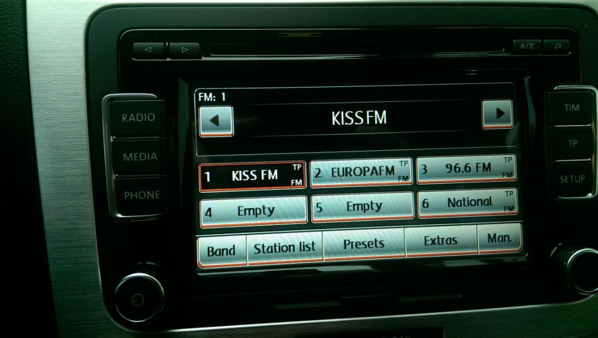

acum am gasit un rcd care arata asa la skin si are intrare video. acum este ok acest rcd sau sa mai caut?

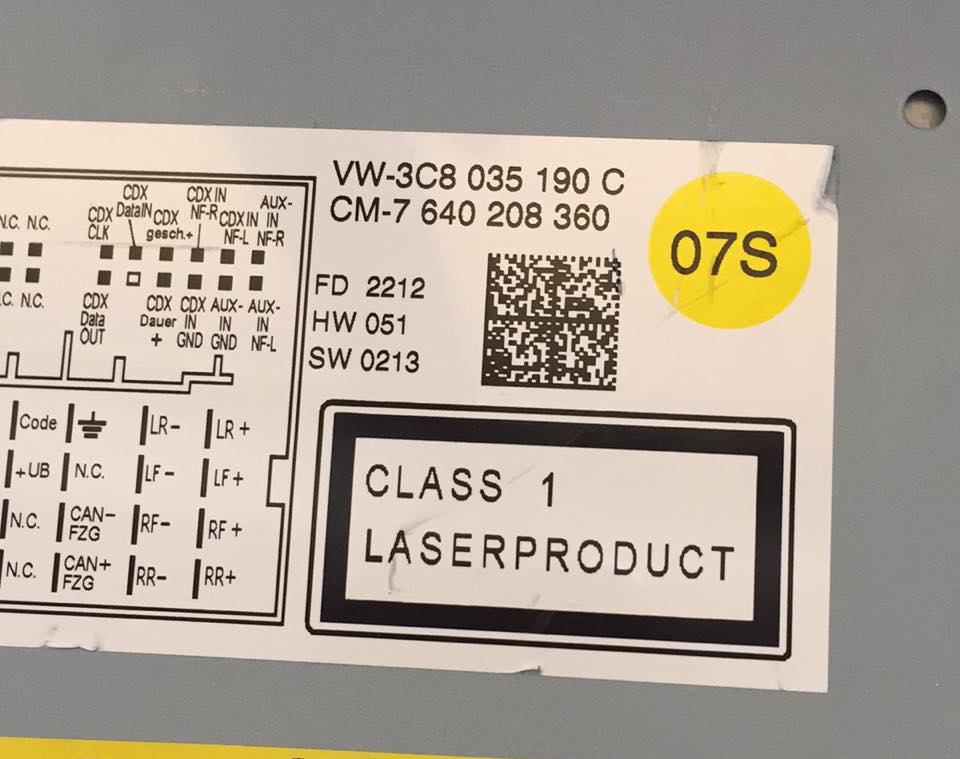

eticheta lui este aceasta ce am pozat eu repede:

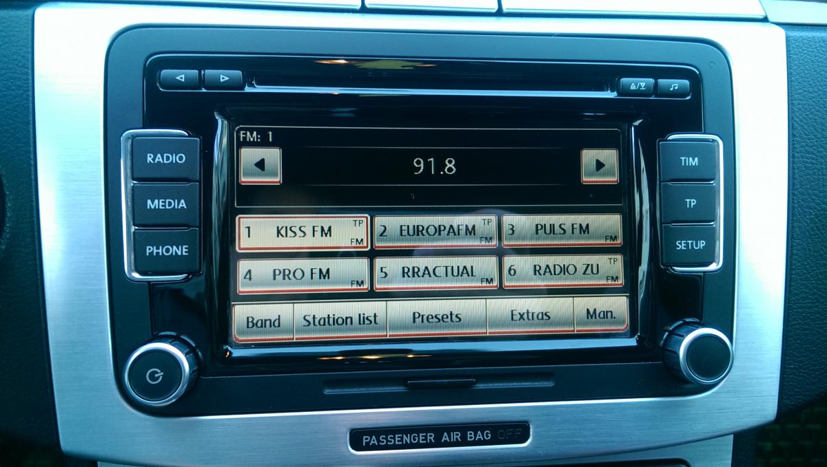

am vazut ca al meu avea altfel de skin si de asemenea si logoul de pornire difera intre ele:
sunt mai multe versiuni. E ok ce ai gasit tu, mai ales ca are si intrare pt camera.
