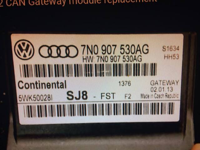

Descarca din nou...navigatia este buna pt ca pana acum cu can-ul vechi cu terminatie C si soft 2850 nu consuma. Am luat can cu N pt ca am pus clima de CC. Vreo idee sa nu mai descarce ?
Poate problema este la CAN...
Daca nu se descarca cu FW2850, nu ar trebui sa se descarce nici cu 5238.
Modificat de Nutu2009
F ciudat pentru ca atunci cand aveai canul C trebuie sa iti consume bateria, fara exceptie.
Am comandat si eu un CAN 3C0 907 530 E de la chinezi... Sper sa fie "functionabil" :)
Sunt diferente sesizabile intre E si cele mai noi (M, N, Q)? Sau toate suporta OPS, afisare clima si upgrade de FW nemânărit la RNS fara descarcarea bateriei?
Sper ca ai incercat si fara navigatie sa vezi cum se manifesta masina.
Sa nu fie alt consumator, sau sa ai probleme cu bateria/alternatorul.
incepand cu E, toate suporta RNS/RCD 310/510/.. etc, OPS si afisare climatronic pe HU.
Nu imi dau seama ce ar putea fi...ultimele modificari aduse asupra masinii au fost de modificare de can, din "C" in "N", instalare climatronic de CC, am inversat firele prin mufe pe acolo, si am inlocuit piesa de incalzire auxiliara. Toate functioneaza perfect, doar ca imi mananca ceva bateria...
Scoate cate o siguranta de la ce ai modificat si vezi curentul consumat.
