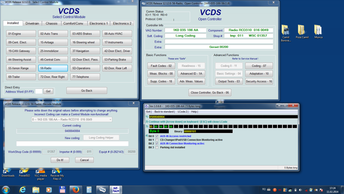

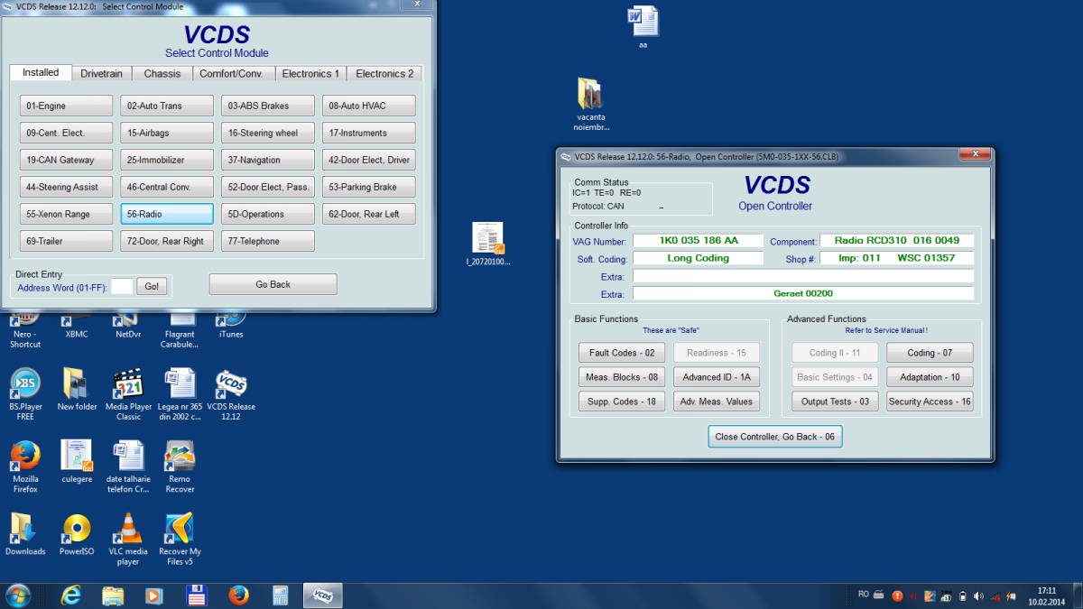

Revin cu problema cu RCD310 montat in locul unui RNS510.
Am incercat Long Coding dar cele 4 optiuni nu ajuta cu nimic la ceea ce m-ar interesa, adica sa gasesc o comanda de "imperechere" a RCD310 cu canul masiniii, in asa fel incat sa nu se mai blocheze RCD310. Repet, se aude un sunet scurt, ca de eroare, dupa care RCD-ul continua sa ruleze muzica de la postul de radio, dar nu mai raspunde la nici o comanda, nici de la volan si nici de pe unitatea propriu zisa.
Oare can-ul ii trimite vre-un semnal de verificare a navigatiei, sau vreo comanda specifica RNS510 (cea care a fost furata)?
Si poate de aici chestia cu blocajul?
Atasez alaturat cateva screenuri cu ce am considerat ca ar ajuta.
post-132543-0-09366600-1392218972_thumb.
post-132543-0-56232200-1392218978_thumb.
post-132543-0-60972600-1392218985_thumb.
Pe CAN ce ai bifat? Adresa 56 radio sau navigatia? Debifeaza din gateway list navigatia si bifeaza radio-ul.
daca a avut RNS510, are bifat si navigatia si radio - chiar si asa, RCD310 trebuie sa ii mearga, fara probleme... doar ca are eroare stocata pe can gateway, ca nu vede navigatia.
verifica sa fie radio bifat, daca te-ai jucat un pic pe acolo.

Am mers in optiunile de la Can Gateway am debifat navigatia, m-am jucat cu Radio digital si analog, pe rand, fara insa a avea un rezultat pozitiv. Din pacate cred ca e ceva in neregula cu RCD310... Multumesc pt. sprijin tuturor.
