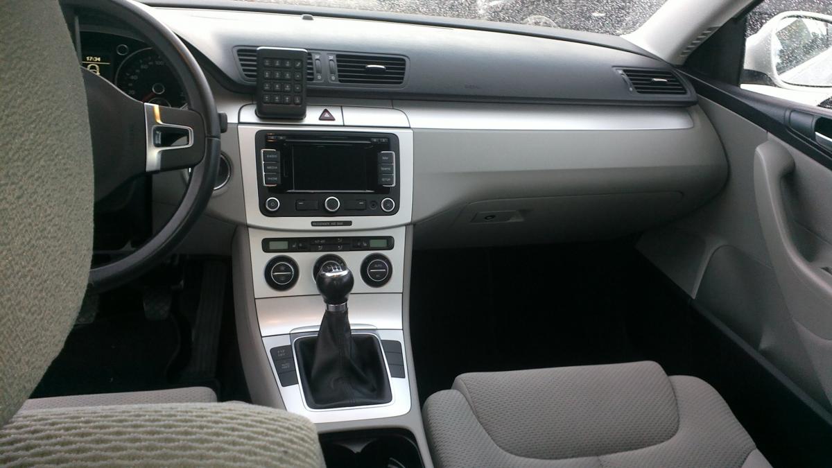

salut
nu sunt lamurit cu doua probleme. am tot cautat pe aici si nu am gasit un raspuns. daca nu este postul potrivit, rog un moderator sa mute/ stearga postarea.
1. de unde aflu modelul de RNS? 310 SAU 315?
2. nu am senzori de parcare. ce trebuie sa cumpar si sa ii montez ca sa-mi semnalizeze/ afiseze acustic si optic pe despalay-ul navigatiei?
multumesc anticipat.

dupa codul unitatii, vezi ce este......
ce an este masina - ca sa iti mearga OPS-ul, trebuie intai inlocuit modulul parktronic-ului, dupa care se codeaza unitatea, ca sa afiseze. In functie de an, vedem daca can gateway suporta.
daca ai o scanare a masinii, e buna - sa vedem ce ai pe masina acum.
este cineva pe forum/ contact la Mures care sa faca scanari?
care este codul de unitate?
(7T2 Navigation system (LOW)
(8AY Radio/navigation system)
anul este 2010
