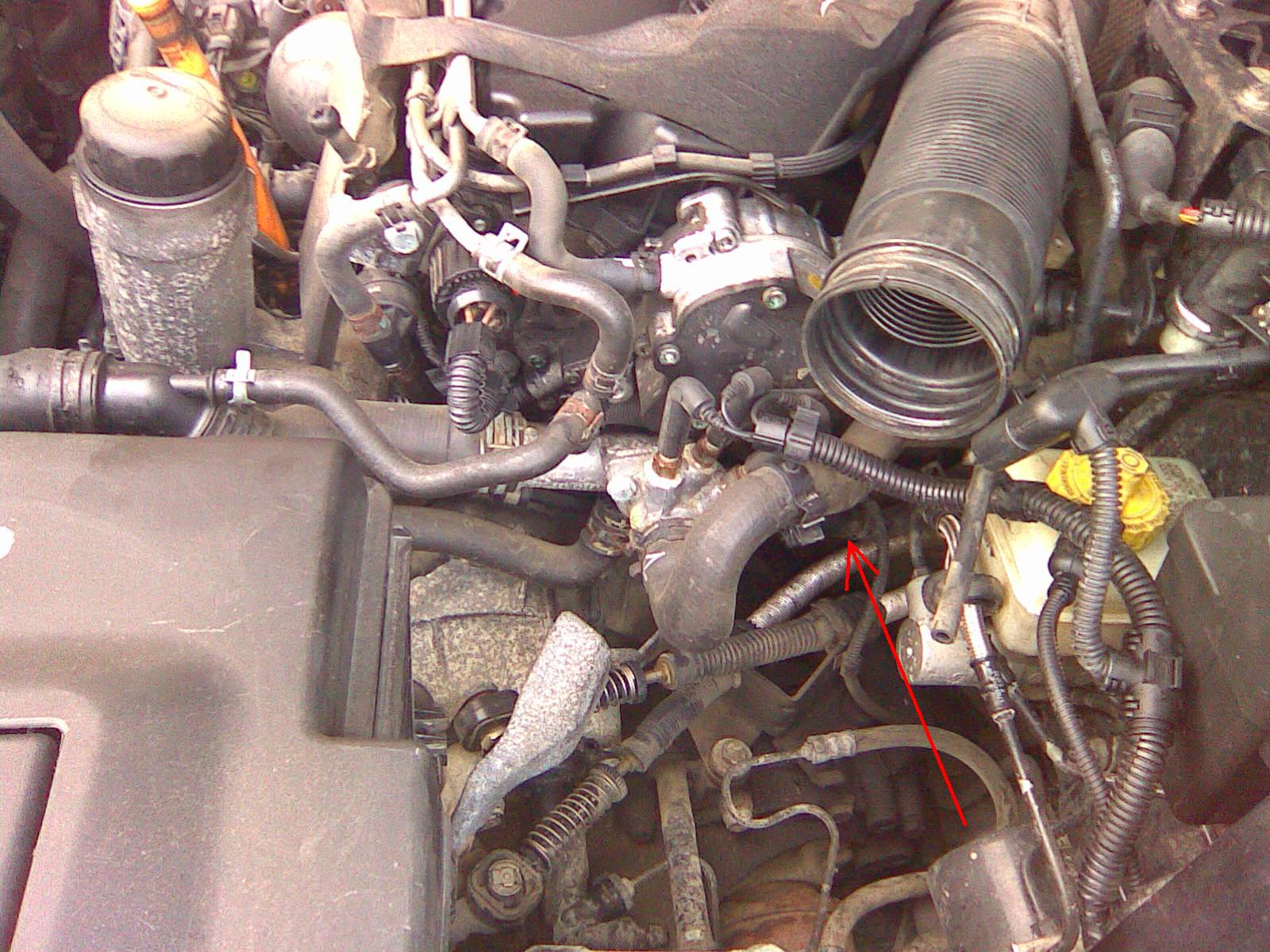

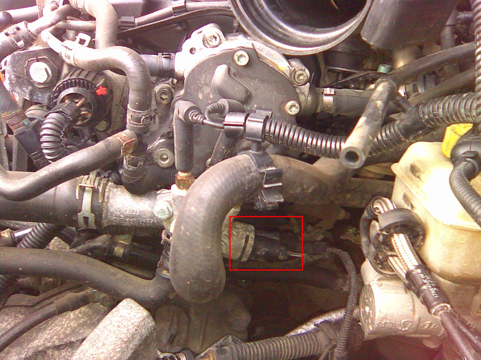

Am schimbat si eu recent senzorul de temp si atasez doua poze cu amplasarea acestuia pt cei care au motorul AXR :).
Mentionez ca a curs destul de mult antigel in timpul operatiunii (cred ca mai mult de 1L) pana am reusit sa scot vechea garnitura (care nu iese simultan cu sonda) si sa pun noile piese.
Ceea ce ma ingrijoreaza este faptul ca in vasul de expansiune nu am putut sa completez mai mult de 800...900 ml apa+antigel, iar furtunul din partea superioara a radiatorului nu pare presurizat in timpul functionarii motorului, asa cum scria in posturile anterioare. Il pot strange cu mana fara probleme...
Este suficienta aerisirea automata a instalatiei prin vas sau mai sunt si alte etape? N-as vrea sa ard garnitura de chiulasa... :unsure:
PS: Temp indicata pe bord nu depaseste 90°C.
