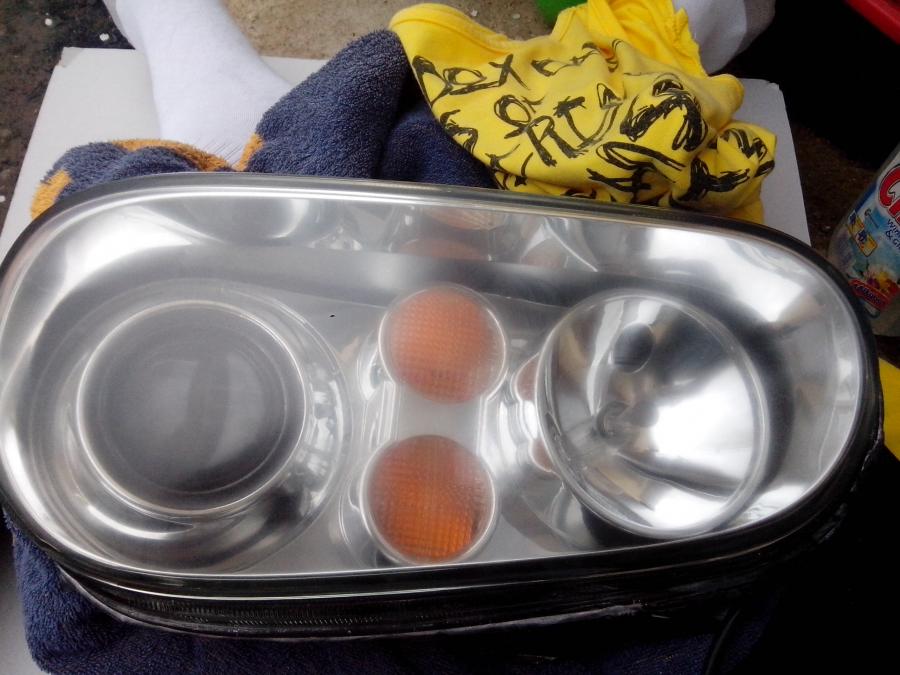

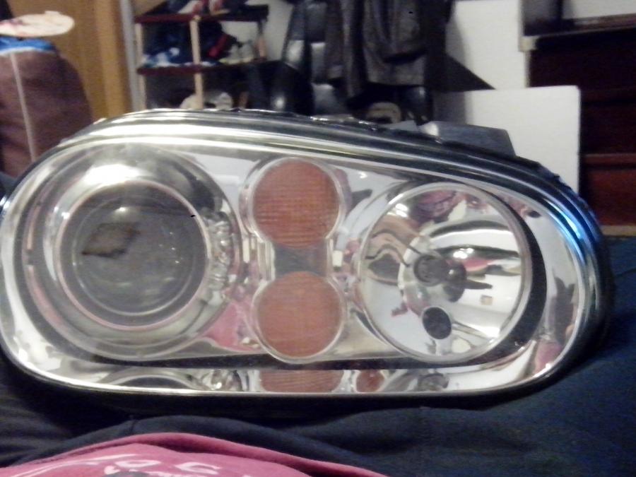

Am reusit sa il polishez si eu.
In prima poza este farul dreapta, care arata foarte bine si fara polish.
In a doua poza este farul stanga, cel cu mici probleme, pe care l-am 'lucrat', inainte de smilgheluire.

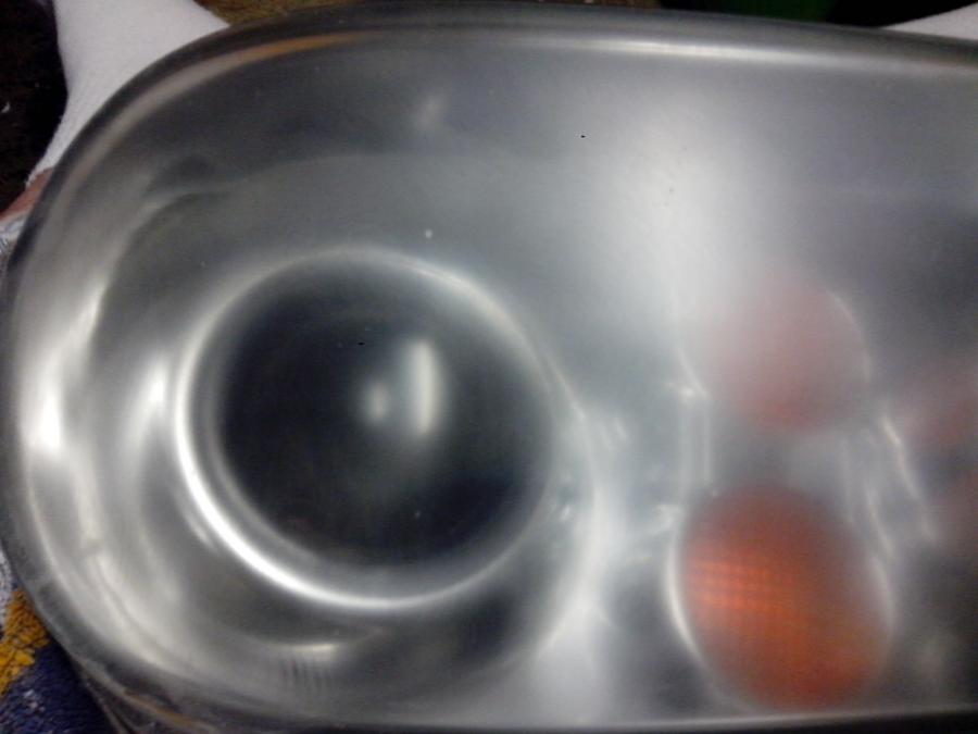

Urmatoarele doua poze sunt cu farul dupa ce l-am dat cu P1000.

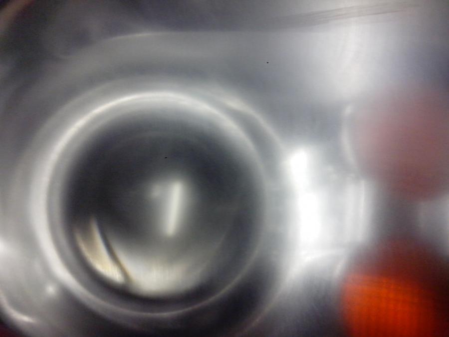

Poza 5 este cu farul dupa P2000, P2500, P3000.

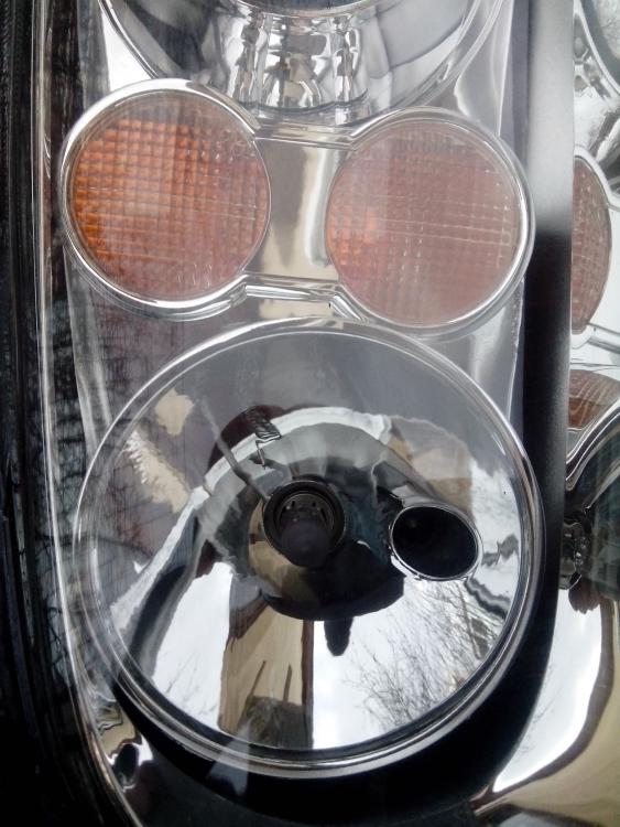

Ultimile 3 sunt cu farul dupa ce i-am aplicat ABRO cu ceva din bumbac.
Sunt multumit de rezultat, deoarece am reusit sa remediez ceea ce am stricat cu lacul transparent.

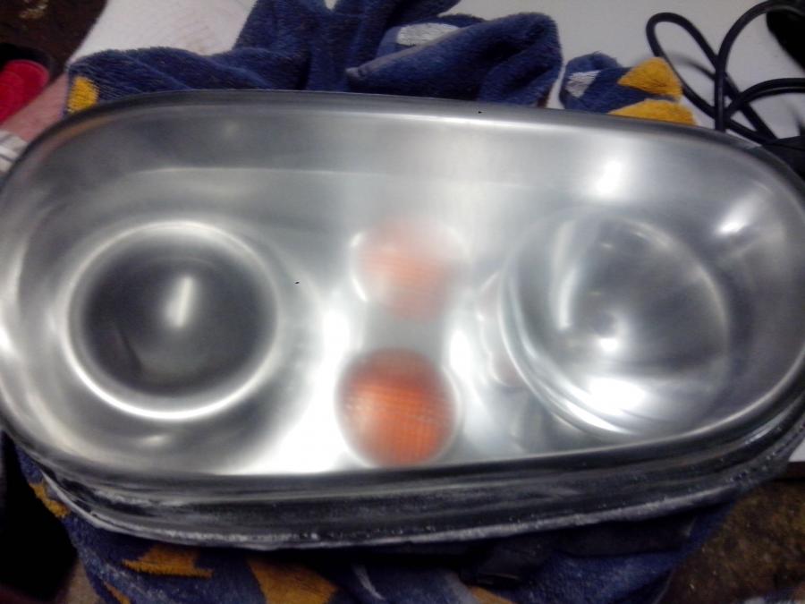

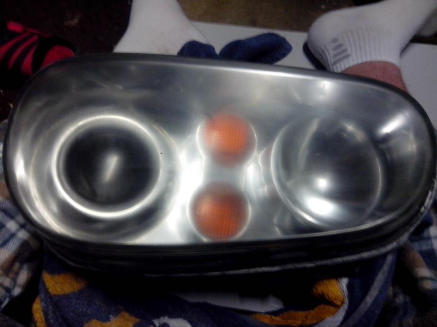

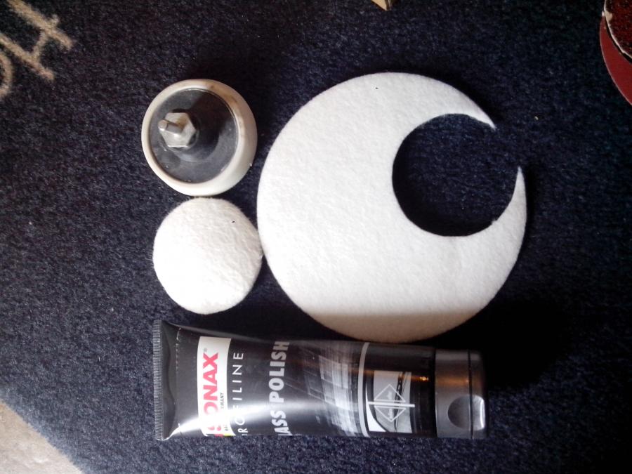

Polish faruri de sticla golf 4

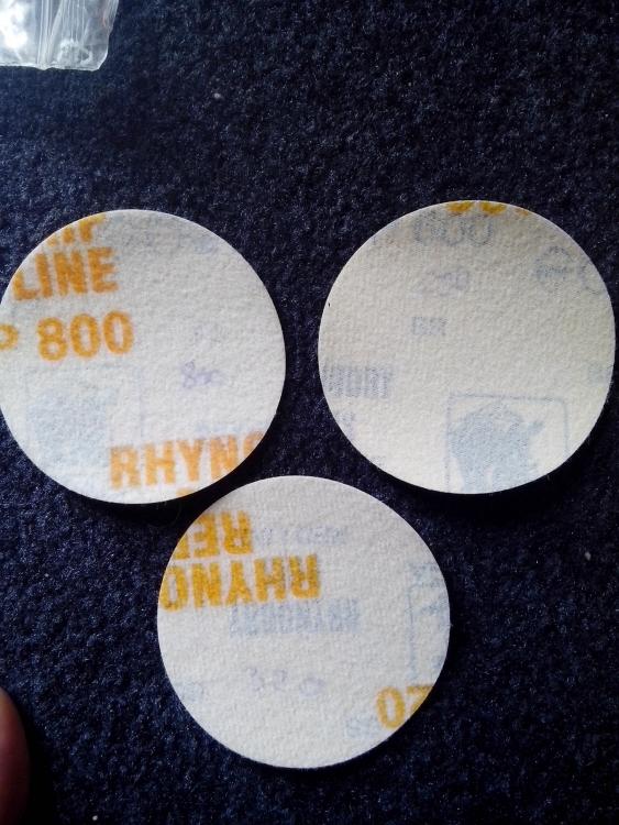

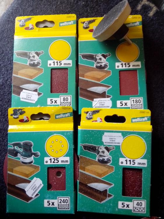

Dupa ce m-am interesat si am intrebat diferite persoane am decis sa-mi fac singur polish la sticlele celor 2 faruri. Cu ce informatii am gasit in acest topic am reusit sa realizez ceea ce altii spuneam k este imposibil (,,asta e ciob cu se polisheaza"). Am sunat si am facut comanda pe net de : 1 -Sonax Felt Pad - Pad Polish Sticla   2-Taler - Rotary M14 - 74mm Ultra Soft Density Backing Plate- pe el se ataseaza atat padul pt polish sticla la final, dar si discurile cu smilgher (glasspaper)   3- Adaptor taler - mandrina masina insurubat - M14 la 6mm (adaptor pentru masiba de gaurit) 4-polish pentru sticla -Sonax ProfiLine Glass Polish   5-discuri abrazive (glass paper)  cu dimensiuni crescande, eu am folosit urmatoarele granulatii 40, de 60 nu am gasit in magazin, 80, 180 pt k nu aveau de 160, 240, 320, 600 si 800. Mai sus nu va duceti cu granulatia pt k nu mai merge. Oricum este suficienta cat sa aplicati polishul pentru sticla. Nu am gasit in magazine smilgher d cu diametrul de 75 mm, am luat diametre mai mari si am decupat din ele, din cele cu diametrul de 125 mm se pot face 3 discuti de 75mm. Eu recomand sa faceti comanda pe net de discuri abrazive cu diametrul de 75 mm pt k sunt mai bune daca vin din fabrica asa, sunt mai rezistente dpdv al prinderii pe scaiul padului, altfel ,,le vomita" usor in timpul functionarii masinii de gaurit. Eu am stricat vreo 12 discuri cu granulatia 40 pe fiecare far, restul nu prea au aceasta problema (desprinderea discului de pe panza de pe fata posterioara ce se agata de scaiul padului). Discul ce indeparteaza imperfectiunile din sticla , acele puncte, este cel cu granulatia 40. Mare grija sa nu se incalzeasca foarte tare sticla din cauza frecarii k se sparge. Cu restul discurilor se scad dimensiunile santurilor facute de discul cu granulatia 40. Eu la al doilea far nu am mai insista cu discurile de 320 600 si 800, am dat vmai superficial si m-am chinuit cu polishul pentru sticla cam cu 15 min in plus fata de primul far.  Polishul pt sticla se  aplica cam 20-30 min timp in care se uda permanent sticla, in aceasta etapa sticla nu se mai incalzeste deoarece apa o raceste. Eu aplicam cu un pulverizator de geamuri pe far dar pe urma ma obsrvat k e mai eficienta daca o aplicam pe padul pt polish sticla (3 pufuri). Cand faci polishare uscata cu discuri abrazive nu tine discul mult in acelas loc deoarece incinge foarte rau sticla si raman la sfarsit, dupa polish,  niste umbre in sticla farului. Ca sa indepartede inperfectiunule trebuie apasat cu putere pe masina de gaurit, Eu dupa polishare am aplicat si folie de protectie. Eu am gasit pe net la Ingrijireauto punt ro, (fara discurile  abrazive cu granulatii de 40 80 180 si 240 si pasta pentru polish care am luato de pe alt site, dar se mai gasesc si pe alte site-uri aceste produse.
Poze cu ce am folosit eu si de unde am plecat si unde am ajuns

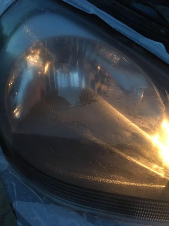

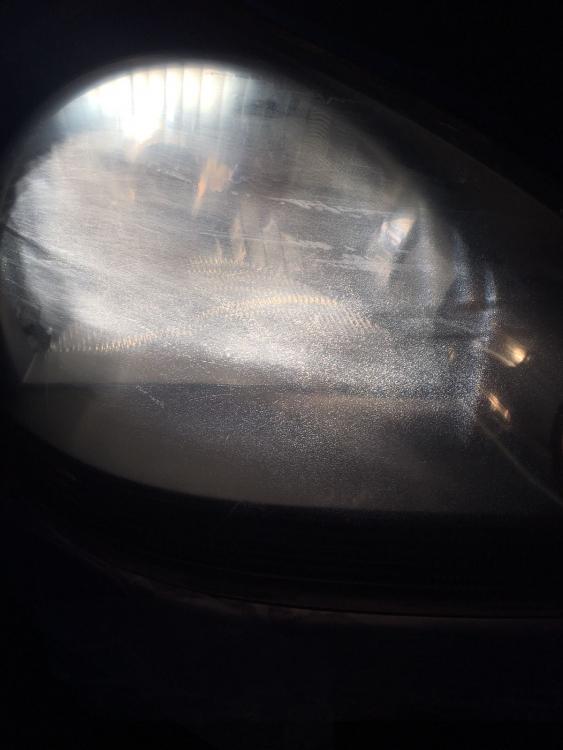

Salutare! Topicul este totusi cam vechi dar am zis sa postez tot aici pentru a nu deschide unul nou. Am inceput sa polishez farurile (nu de vw) si am vazut ca exista in plasticul farurilor ceva gen mici crapaturi. Acestea se vad bine atunci cand este farul aprins. Poza pe care o atasez este dupa ce am dat hartie abraziva P600, P1500, P2000. Inca nu am dat cu polish. Nu inteleg de ce nu dispar deloc. Par ca ar fi in plastic sau in interiorul farului.... Si sunt si ceva zgârâieturi care nu dispar. Sa nu fi dat eu cu smirghel cat a trebuit? Am facut treaba manual si am frecat la ele cam 15 minute cu fiecare grosime si am folosit foarte multa apa, cca 2 litri/far.

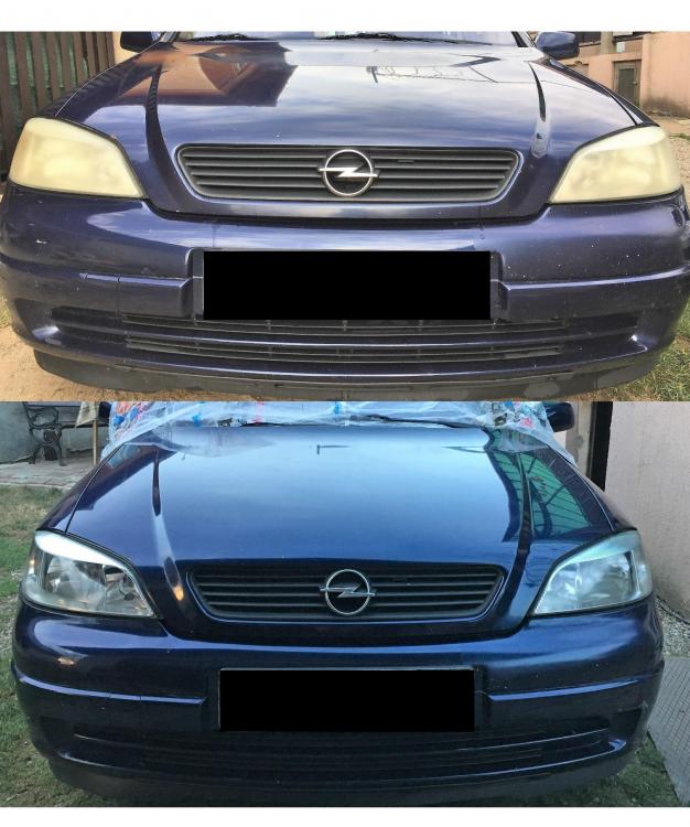

Mi-am dus vechea Ibiza sa-i vopsesc barile si printre altele, vopsitorul mi-a sugerat sa-i polisheze si farurile pentru ca erau putin matuite. Pentru 30 lei ambele am spus OK. Poimaine am sa revin cu o poza si am sa-l intreb si ce a folosit.

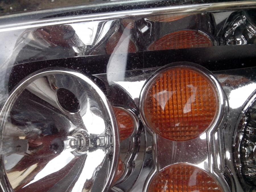

Am facut si eu niste experimente. un fel de "learning by doing", dupa multe clipuri DIY youtube.
1. Smirghel 1000, 2000, 3000 (Apa calduta cu sapun lichid in pompita de geamuri) -> 2. Polish manual (fin) -> 3. Lac transparent (spray)
Rezultate satisfacatoare, dar departe de 100%. Gradul meu de satisfactie 60%.
Inca nu sunt multumim de cum ramane lacul. Ar merge mai bine cu o masina de slefuit, polisat cu pasta medie si apoi fina, curatare/decontaminat ulei/rasina polish.
Niste sfaturi sunt intotdeauna binevenite!
Ai 2 variante:
- daca vrei sa dai lac trebuie sa te opresti cu smirgheluitul mult mai jos, 600-1000. Altfel nu o sa adere lacul cum trebuie.
- ca sa finisezi doar din polish, trebuie sa mai adaugi niste pasi intermediari de smirghel, mai ales intre 1000 si 2000. Apoi iti trebuie si niste pasi suplimentari de polish, unul mai agresiv si unul mai fin. Dar manual e cam greu sa o scoti la capat.
In orice caz, tind sa cred ca trebuie sa incepi cu smirgheliurea de mai jos, 600-800. 1000 nu cred ca reuseste sa scoata toate defectele, mai ales ciupiturile de pietre.
