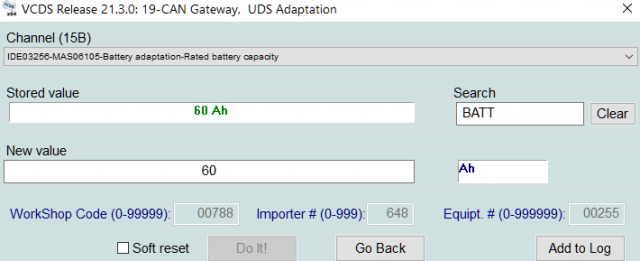

Salut tuturor.
Am schimbat bateria pe VW Polo, am schimbat si salvat valorile aferente cu VCDS. A avut EFB de fabrica, i-am pus Varta cu AGM, capacitate si curent de pornire mai mari fata de cea din fabrica.
Am observat ca in sarcina ( faza lunga, ceata, navigatie pornita, dezaburire, incalzire in scaune pornita, aer conditiont cu ventilatile la maxim) imi incarca intre 13.3-13.6 V (accelerat si neaccelerat), fara consumatori imi incarca 13.6 V, nu ajunge sub nici o forma la 14.2 V.
Este ok acest comportament? Sa imi fac griji cand va veni perioada rece? Codarea influenteaza voltajul sau doar tipul ciclurilor de incarcare?
Multumesc anticipat.
Modificat de StarLays

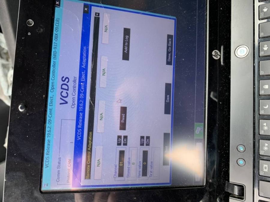

imi poate face si mie poze la codarile pe parte electrica centrala cele originale fara modificari fara codari
Am facut niste codari si acum imi apare eroarea aceasta si mia terminat si bateria si imi merge ventilatia fara contact si bricheta fara contact si nici proiectoarele nu mai merg
Si de ce nu revii la codarile initiale ?
Nu mai stiu care sunt cele originale ca am facut mai multe vodari si nu mai stiu ce trebuie bifat acolo
NU le-ai salvat inainte de a te apuca de codari ?
Oricum, le gasesti toate in laptopul cu care ai facut modificarile.
