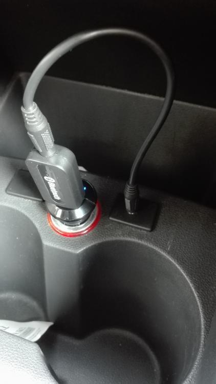

La rcd 210 se poate activa intrarea auxiliara  si cu un cablu confectionat cu piese din comert(aprox 10lei) poti asculta muzica de pe o sursa auxiliara sau se poate cupla un adaptor bluetooth

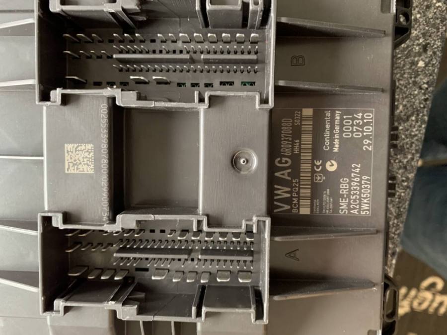

Salutare la toată lumea. Am un polo 6r 2011 1.2 bluemotion și nu am telecomanda la el și vreau adaptez og telecomanda dar faza e ca când intru in central conv. Nr 46 zice no respons dorm the controller dețin un VCDS original. Aveți idee dacă e cumva cutia confort stricată ? Știți unde se afla aceast modul?
Nu, nu este....adica nu exista. La tine este cu BCM, modul 09....nu 46 convenienta. Pe 09 se adapteaza cheile la tine
Ms florin. Pai la 09 am acces și nu știu ce e de făcut..
Pune 1 ..test....save...tine apasat 2 sec pe buton încuiat de pe telecomanda
Am încercat dar nu merge de nicio culoare
Nu merge deoarece a ta, dacă a venit fără, difera eeprom. Sa speram ca nu difera și hardware. Postează codul de HW și SW al bcm ului tau
Și unde sunt codurile astea? Pe modul sau in VCDS ?
Modificat de Kolumbo
Picture added
Pe vcds , faci o poza la ecran cand ai accesat 09. 088 stiu ca are receptie radio.
Cheia...telecomanda...este de la un 6R ?
Cred ca e de 6r e briceag cu 3 butoane și cu ledul in mijloc pe dreapta cheia am avut-o pe un polo 9n 2005 dar zice ca merge pe multe mașini vag
