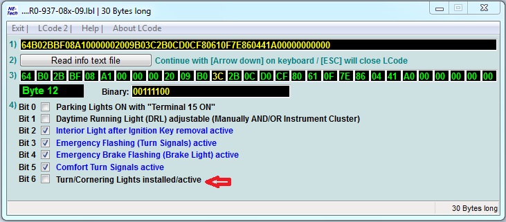

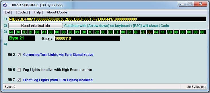

Nu exista nicio idee? Nu se poate activa functia cornering la Polo 6R?

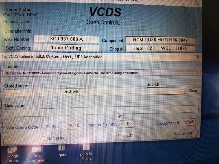

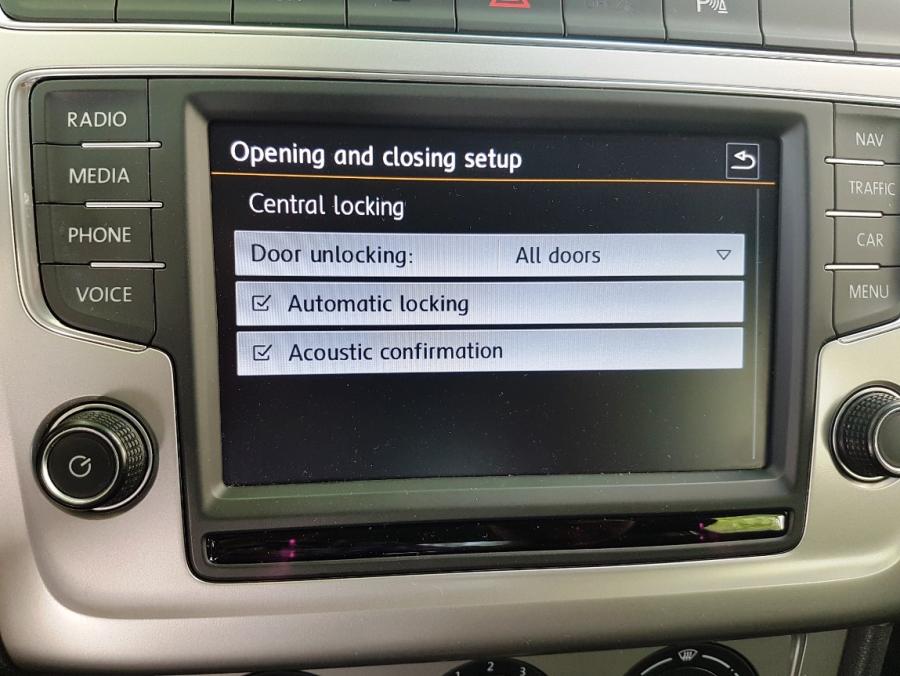

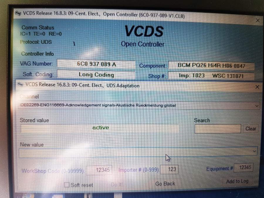

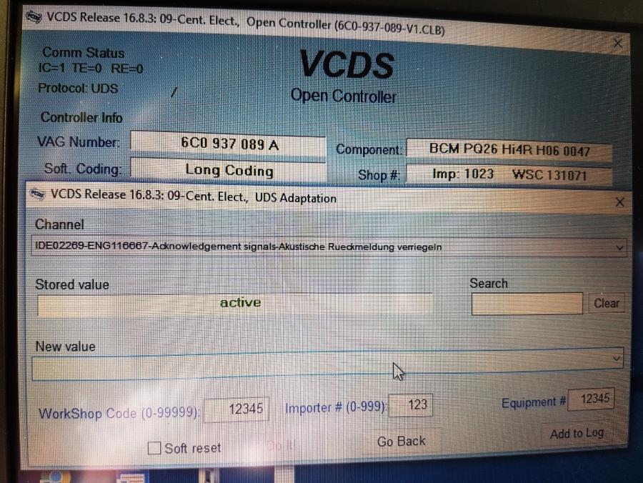

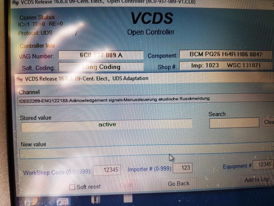

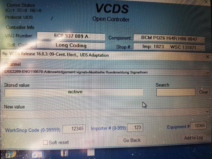

pentru un polo 6C se mai poate activa sunetul (bip) la inchidere/deschidere pentru alarma de fabrica ?
7AL - Theft protection system
DA, daca are goarna OEM.
Si procedura o gasesc pe undeva ? Sa fac o incercare .
Si inca o nelamurire - am 2 erori de bec ars pe spate ceata si mers inapoi . Cand pun contactul apar cele 2 erori dar becurile functioneaza si vcds nu da nici o eroare pe modulul 09 . Dealtfel singura eroare este pe 5f un dif de inalte si o eroare de check version software .
Deci pentru activare / dezactivare sunet la inchidere/ deschidere din telecomanda trebuie facute urmatoarele setari .
Vag - com
intrat pe centrala electrica  Modul 09
introdus codul in casuta de seccurity acces - 31347
deschis  adaptari - meniu 10 apoi activati ton acustic la inchidere, la deschidere si global . Daca doriti sa va apara posibilitatea de activat/dezactivat din Discovery Media puteti activa si acest lucru . La mine avand si sirena se aude ca la orice alarma normala . Daca nu aveti sirena o sa sune din claxon .

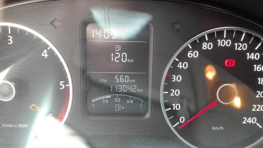

Pentru cei fara CB se poate activa din VCDS autonomia (range ) dar in detrimentul temperaturi prin bifarea multi function display in instrument  coding.Valoarea va aparea prima data cand se aprinde becul pt combustibil ramanand apoi in locul temperaturii.
