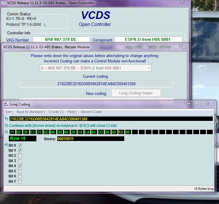

1. Activare / dezactivare Hill Hold Control (testat):
Activare:
03-ABS Brakes 07 - Coding
Se bifeaza Byte 16 Bit 0
Dezactivare:
03-ABS Brakes
Se debifeaza Byte 16 Bit 0
2. Adaptare functie Hill Hold Control (netestat)
Modul 03 ABS Brakes
10 - Adaptation
Channel 58 - selectare Hill Hold Control din lista derulanta
3 valori posibile: 0,1 sau 2
0 - HHC normal (implicit)
1 - HHC "early" - Start with low RPMs - demararea se realizeaza la acceleratie usoara
2 - HHC "late" - Start with high RPMs - demararea se realizeaza la acceleratie mai puternica
1K0-907-379-BJ_Module03_Adapation_Channe
La HHC, cred ca valoarea de "normal" este cea mai indicata. Oricum HHC iti tine masina pe loc timp de 2-3 secunde dupa ce ai luat piciorul de pe frana.
Eu pana acuma m-am impacat bine cu el, chit ca nu i-as simti lipsa daca nu l-as avea :)
