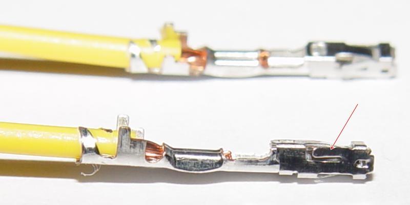

Va salut,
Azi am schimbat mufa de la centura de airbag ca dupa ce am masurat cu aparatul mi-a dat ca am scurt in mufa.
Am montat noua mufa am verificat din nou si se pare ca este bine dar va trebui sa merg la tester sa sterg eroarea ca vad ca nu se stinge martorul de airbag singur.
Pana aici toate bune numai ca cel care mi-a montat mufa a reusit sa rupa o urechiusa de la fir.Adica firul care vine mufa are o urechiusa care cand intra in mufa din plastic cred ca are rolul sa nu ii mai permite sa iasa numai daca o apesi.
Faza este ca cel care mi-a montat a reusit performanta sa le rupa pe amandoua si acum cele doua fire care intra in mufa nu mai stau fix si de aici contact imperfect :banghead:  :banghead:
Am gasit o poza sa vedetii cum arata acei papucei care intra in mufa si as dori sa stiu daca exista sa le schimb ca altfel nu stiu ce sa ii fac
C-am asa arata acea urechiusa
Si acea urechiusa intra in mufa,in locul incercuit

Ia din dezmembrari ... stergi eroarea si gata , ai rezolvat !

Rezolvarea a fost inlocuirea mufei de la centura airbag cu una OEM care a costat 14 lei.Scurtul era din mufa
