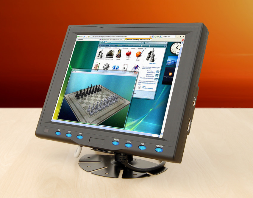

sall tocmai am achizitionat de pe ebay un monitor de 8'' cu touchscreen si vreau sa il montez in masina pe un laptop la care mi s-a busit ecranul ,ii dau ecranul jos si il pun in portbagaj gasesc eu un loc ,are cablu de monitor lung de 5 m acum intrebarea mea este cum il leg pe instalatia originala de sunet a masinii ? am naviplus acum sa inteleg ca imi trebuie interfata dietz 1412? nu vreau sa folosesc ecranul de la navigatie doar sonorul sculei... hmm cam multe vreau :icon_thumright:
dietz 1213 !!! e ce cauti tu :D
da man asta e! mersi mult si e mai ieftina ca si 1412 .. vezi nici nu stiam de modelul asta !!! :)
