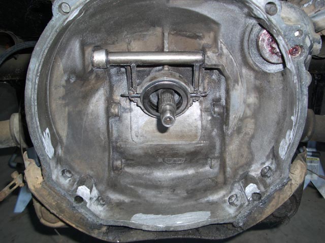

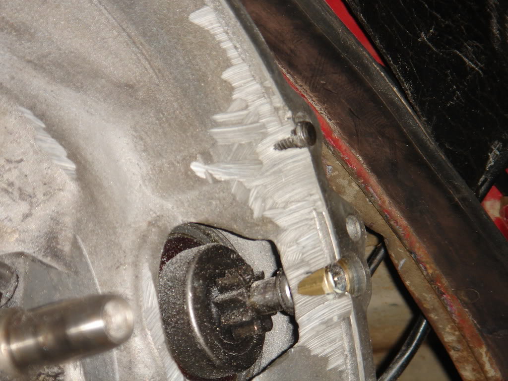

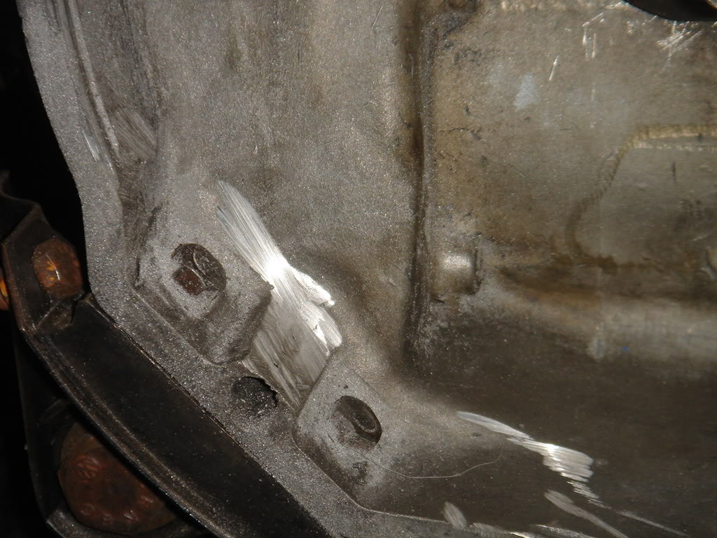

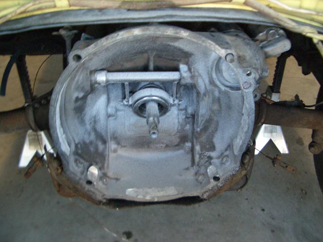

In ceea ce priveste cutia de viteze... cumva e vorba de un volant un pic mai mare , cel de 130 de dinti ? Si incearca sa-l monteze pe o cutie de viteze pre-67 ?
Daca da... se poate largi lacasul cutiei de viteze si NU E NICI o problema... chiar eu am facut asa ceva la cutia mea.
Pun niste poze luate de pe net cu zonele ce trebuie pilite/largite:

Modificarea cutiei de viteze prin alezare pt. volant mai mare este un lucru "recunoscut" si acceptat de comunitatea aircooled mondiala - fara efecte adverse, mai ales in cazul unei masini aproape stock dpdv al motorizarii si performantelor raportat la un stil de condus "obisnuit" .
Motivele pentru care se face aceasta modificare sunt mai multe:
1. Se doreste instalarea unui volant cu O-Ring de etansare, cum e cel mai "nou" fata de volantul vechi cu garnitura de hartie+tabla.
2. Masina este pe 12V si demarorul stil vechi este in 90% din cazuri pe 6V - conversia demarorului este ceva mai dificila.
2b. Se doreste instalarea unui demaror gen "automatic" care nu necesita bucsa in cutia de viteze.
3. Se doreste trecerea la un sistem de ambreiaj cu placa de presiune tip "soare" , de diametru mai mare si model mai nou .
pe langa aceste considerente, mai exista si conditia "disponibilitatii pieselor" ... respectiv, proprietarul nu are alt volant sau demaror in stare buna, sau un sistem de ambreiaj model vechi bun - cateodata preturile si conditiile de expediere sunt destul de mari, astfel incat, ca efort depus si energie consumata, este un compromis acceptabil.
Aceste lucruri se pot face, daca "autorul" s-a documentat si este constient de ceea ce implica ele si intelege exact cum trebuie realizate.
