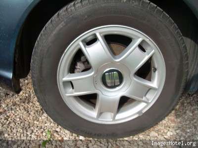

am polo happy din 2008 si vreau sa-i pun jante pe 15 de seat leon si cauciucuri de 195/55/15".
se poate pune? imi modifica viteza de delasare mult?
a mai pus cineva combinatia asta?
creeaza probleme la masina incarcata mai mult rotile mai inalte si mai late?
merci anticipat!
Ai trecuta dimensiunea asta si in talon ? Daca nu, se poate sa ai probleme cu politia, RAR, ITP, ....
Masina are sa fie mai stabila, o sa arate mai frumos, dar ai sa pierzi putin din demaraj.
Nu pune insa jante de Leon. Pentru cunoscatori, nu o sa arate bine jante de Seat pe Polo. Incearca alta marca de jante ( ex. OZ ).

Ar trebui sa aiba trecuta si dimensiuena asta in talon, si aratau si mai bine daca erau cu cauciucuri de 195/50
eu am trecuta pe carte :
165/70/14 81T
195/55/15 85H
185/60/14 82T
205/45/16 83V
deci sa ma consider un norocos?

daca le iau indepartez eu cumva sigla seat de pe ele si pun una de vw, si la pretul de 700 cu tot cu cauciucuri zic ca e afacere

dar ET-ul de la jantele leon se potriveste cu jantele polo?
salut. pai ce spune ce ET au jantele respective si iti spun daca merg sau nu. au prindere 5*100?
seatul leon a fost facut pe platforma de g4. daca rotile de g4 de 15" merg pe polo, atunci iti sunt bune rotile. fara sa stiu et ul nu pot sa iti zic concret ca merg sau nu. succes!
am aflat ca rotile sunt ET 38, iar tu pentru 15" ai nevoie de ET43. am aici un tabel....
http://www.polo9n.info/reifen.html
eu am et 38 la jante de 17", dar ale mele au latime 7j, iar cele de 15" au 6j
deci ca sa ma lamuresc is ok alea de seat pe polo meu?
am calculat si ar trebui sa intre la fix
cu 195 50/55 r15
