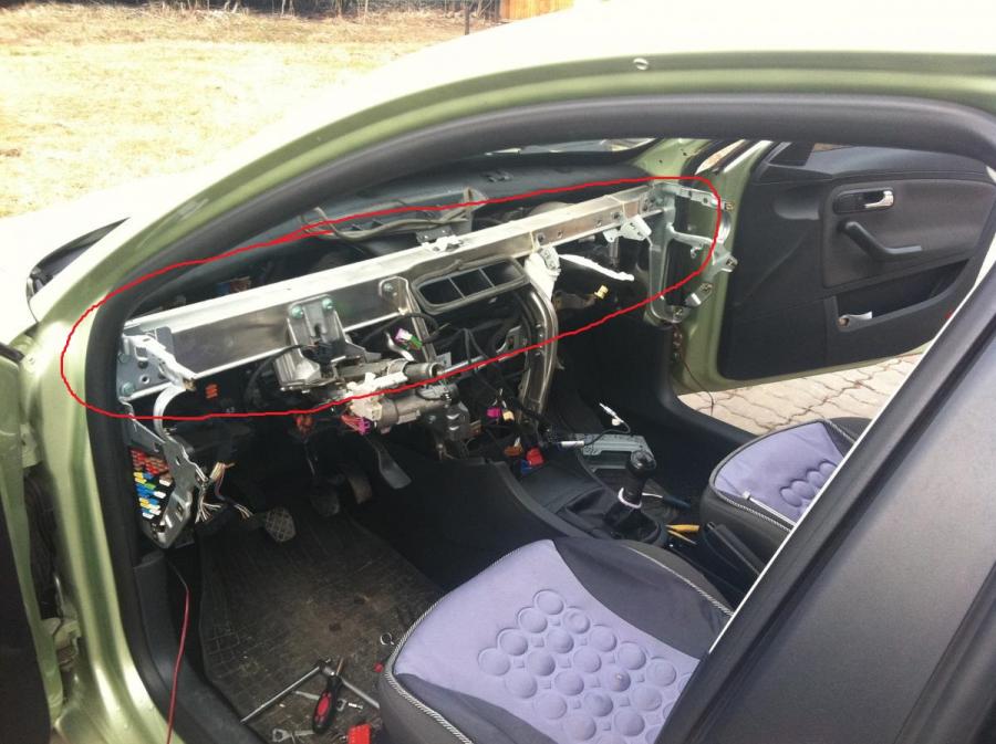

Sigura problema e ca la Ibiza/Cordoba aeroterma nu se poate scoate decat daca dai tot bordul jos, nu e ca la Fabia. In spatele torpedoului este o traversa care este chiar la jumatatea aerotermei, care la Fabia nu exista. Cornel, daca vrei, ne putem uita impreuna la aeroterma, eu am incercat deja la a mea sa vad ce e pe acolo, insa n-am avut curaj sa continui.

Insa, colegul nostru mi-a dat torpedoul jos (bordul intr-adevar trebuie demontat cu totul pentru a ajunge la aeroterma) si dupa ce mi-a curat filtrul de polen de frunze :evil: , pene si insecte a invartit de 5-6 ori ventilatorul care era blocat si... surpriza a pronit.

Scriam cu ceva timp in urma pe topicul de fabia, cu problema la aeroterma la seat cordoba climatic, care nu mai functiona decat treapta 4. Am reusit sa scot, relativ usor, grupul de rezistente, si cu toate ca aveam grup nou am preferat sa inadesc rezistenta veche decat sa o schimb cu cea noua. Am preferat asta din cauza aerotermei care e varza si ar fi ars si rezistenta noua. Cred ca de vina e uzura bucselor, scoate niste zgomote de zici ca o sa sara din bord si din aceasta cauza creste amperajul pe rezistenta ducand la impuscarea ei. I-am facut proba cu rezistenta la vedere(firele sunt lungi, permit asta), pe treapta 1si 2 se inroseste instantaneu(de fapt aceasta rezistenta arata exact ca o rezistenta de resou electric, infasurata pe un biscuite ceramic si invelita intr-o pasta termorezistenta).
Pozitia acestei rezistente este exact ca in schema de la fabia(cred ca si aeroterma e identica), sus in stanga aerotermei. Se demonteaza doar capacul din spatele torpedoului si apoi cu ajutorul unei lanterne si dibacie de ginecolog se scoate din locas.
