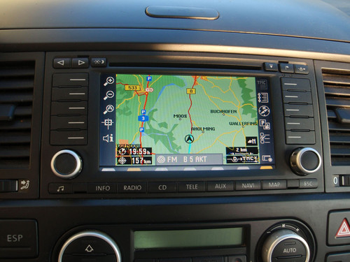

Salutare Colegu'!
Ma voi uita maine de dimineata in locul specificat de tine, dar cred ca mai sigur nu este navigatie, ca este loc suficient langa frana de mana, ca imi pun acolo in fiecare dimineata cand merg la servici, servieta. Am atasat si o poza cu navigatia.

Am gasit magazia de CD-uri, este asezata sub scaunul pasagerului.
Ai vazut ca n-a fost greu?Cine cauta ....gaseste. :icon_thumleft:
