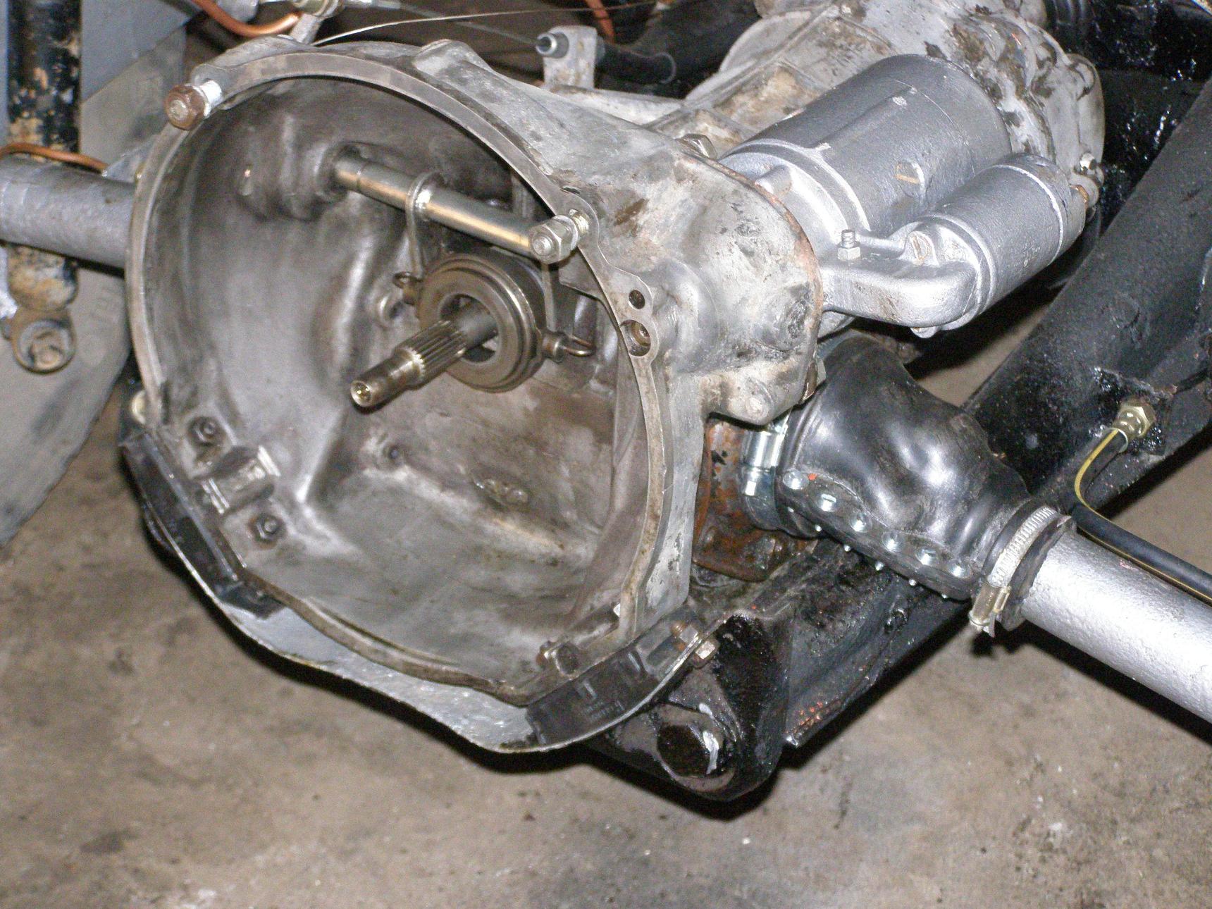

masina mea este din 1961 si piesa am inteles de la un mecanic ca nu se poate skimba pt ca este prinsa de sasiu
prin acesta teava pe care altfel nu stiu sa o numesc trec barele de torsiune,asa ca e destul de greu de lucrat, avand in vedere ca eu nu as vrea sa ma apuc sa demontez suspensia pt ca nu e timp de asa ceva.
dupa calculele mele in 2 ani maxim eu voi aduna tot ce imi trebuie ca sa fa masina ca la carte si atunci cu siguranta voi skimba multe si in zona asta. dar asta la momentul ala .eu acum vreau sa repar problema in asa fel incat sa nu se strice mai tare si s pot circula fara probleme

pai acolo e o problema.puntea ta trebuie schimbata ptr ca se vede acolo numai prezinta siguranta.cauta una noua SH binenteles si se poate schimba fara sa dai jos carapacea si din fabrica nu au fost sudate ci prinse in suruburi
si daca tot lucrezi prin zona aia roteste si burdufele de la planetare cu 90 de grade spre spatele masinii. adica burdufele sa ajunga cu cusatura ca si in poza.
numai lucra ca nu are ce.schimba daca gaseste

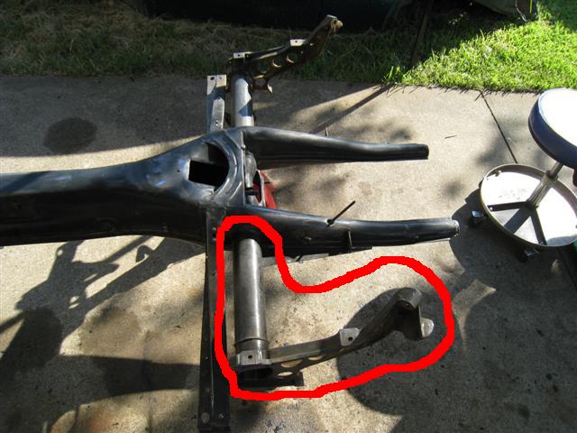

Bai, el are broasca, nu tip 3, partea cu coarnele cutiei si tevile barelor de torsiune nu-i detasabila.
Poti sa-ncerci sa gasesti de la un alt sasiu tubul barei de torsiune cu tot cu piesa din capat (aia de care se prinde capacul barei si amortizorul), sa tai tubul aproape de "cornul " sasiului si sa-l sudezi pe cel "nou", eventual lasi vreo 10 cm din tubul vechi spre sasiu si bagi un manson de teava peste ambele capete de imbinat, caz in care n-ar conta asa mult ca n-ajungi cu sudura pe toata circumferinta (trebuie totusi etansat bine). Ar putea sa iasa ceva...

Pai sasiul facut de iurgheni e-mbinat din bucati de fier prin sudura, nu-i generat dintr-o bucata din materiale aduse din Alpha Centauri. Nu vad de ce n-ar tine orice reparatie facuta prin sudura. Normal, poate ca n-o sa pui o teava de scurgere de la chiuveta de bucatarie, da' s-ar putea sa fie de ajuns si aia...

daca vrei capatul tot de la puntea spate, stiu eu unde il gasesti, dar iti spun ca e de munca,adica nu cred ca fara caroseria data jos reusesti
curata zona pana la metal, fa un petec ce acopera toata partea deteriorata dintr-o tabla de cel putin 1 mm grosime, si apoi sudeaza-o roata. cam atat poti face pentru o reparatie rapida.
nu-ti fa probleme de rezistenta, caci tubul e prins rigid la ambele capete si cu sudura nu faci decat sa-i refaci sau sa-i imbunatatesti rezistenta. nu uita sa izolezi bine apoi cu grund si mastic pensulabil. spor la treaba
De fapt, e vorba exclusiv de rezistenta. Tubul nu-i prins rigid la ambele capete. La capatul pe unde se baga bara e prins in 2 surubele in caroserie. Caroseria s-ar putea sa nu prea mai existe in zona aia decit ca si concept. Daca te-apuci sa cureti "pina la metal", cu ce mai ramii? Deja se vede ca e curat pina dincolo de metal :icon_thumright:. In plus, se vede ca-i rupt si la capatul exterior suportul ala, acolo pe linga capacul barei de torsiune.
voua va place sa discuta-ti discutii, cand omul a intrebat daca se poate rezolva problema. da, se poate rezolva, se sudeaza cum am spus mai sus, si in plus ce mai este rupt pe acolo- suportul ala din exterior, cam atat
Nu, mai, nu se sudeaza cum ai spus mai sus. Asa ai face tu si pe urma ai da cu grund si mastic, spre bucuria clientului.

Si eu as face la fel, si as da numai cu grund fara mastic. Un petec mare din tabla mai groasa, sudat cu raspundere, e foarte buna ca solutie temporara vreo 2 ani cat a specificat proprietarul.
Asa as face si eu la mine daca ar fi cazul, fara sa-mi platesc manopera. Deci nu as face asa numai ca sa-mi iau banii.
