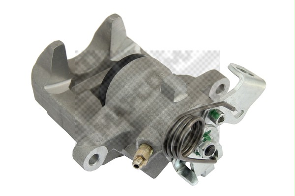

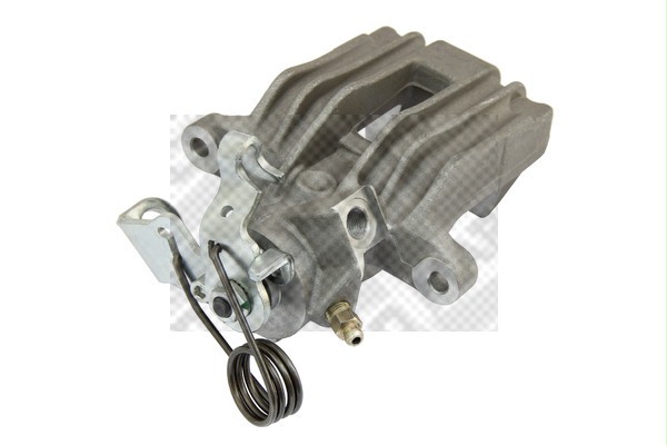

Azi au ajuns arcurile pt etrier. Rolul lor este de a departa placutele cand las frana de mana jos.
Unele modele au arcul din fabrica,altele nu. (Dubios,nu?)
Montajul...saptamana asta.
rolul lor este de a departa PARGHIA (de care este prins cablul de la frana de mana) ce actioneaza placutele, sa nu mai execite presiune pe ele
theoane  da, m-am exprimat eu gresit.
florinpbv doar arcurile le-am comandat, doar ele au venit. am comandat cu 7M0 615 295
7M0 615 296
vrei sa iti iei si tu? :)  13 lei bucata. montajul pare f simplu.

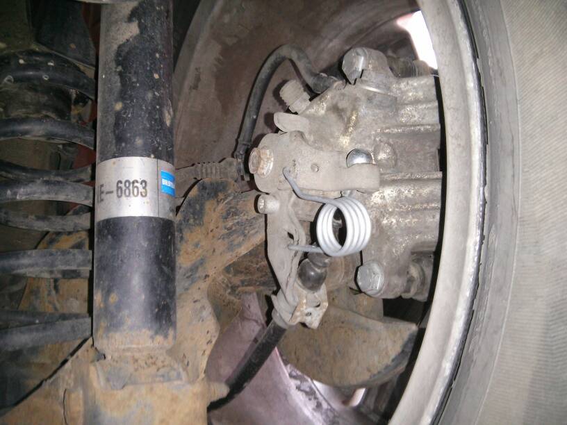

le am montate de 2 ani si nu au cazut. daca sunt montate corect nu o sa cada niciodata. voi a-ti vazut la masinile care le au din prim montaj ca sunt legate? eu la nici una. lasa-le fara laturi

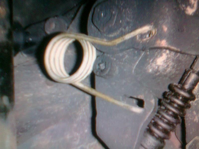

Gata, am montat arcurile. Sper ca le-am pus corect...
Modificat de Muale
vezi ca nu sunt montate  corect. spirele in partea cealalta. cand scot tel de la incarcat pun o poza dupa un sait din state cum este pozitia corecta.
inteleg ce spui dar, are vreo importanta in ce parte e spira?
vad ca s-a montat in ambele sensuri  aici si aici.
le-am pus asa ca mi s-a parut mai comod la mana :) nu am stat sa ma gandesc in ce sens sa le pun, doar in ce gauri si care pe stanga/dreapta ca sunt diferite.
L.E. am mai rasfoit, vad ca trebuiau rotite o tura inainte de montare, sa fie mai tensionate. eu le-am pus direct, presandu-le 1cm cat sa intre in gauri. se pare ca trebuie sa ma bag iar sub masina... aici un clip (cred ca alt model de etrier)
Modificat de Muale
post-16226-0-52781800-1376592960_thumb.j
 asa le-am montat, dar nu mai stiu daca au fost si tensionate deoarece le-au montat baietii de la skoda focsani cand am schimbat lichidul de frana. eu eram pregatit cu poza dar mecanicii stiau pozitia la montaj. motivul : cu spirele spre fata nu se agata de nimic si nu cad. bfta si spor la treaba.
Nu se agata in ceva ,indiferent de sens.
Voi incerca sa montez ca in clip, tensionat are forta mai mare.
