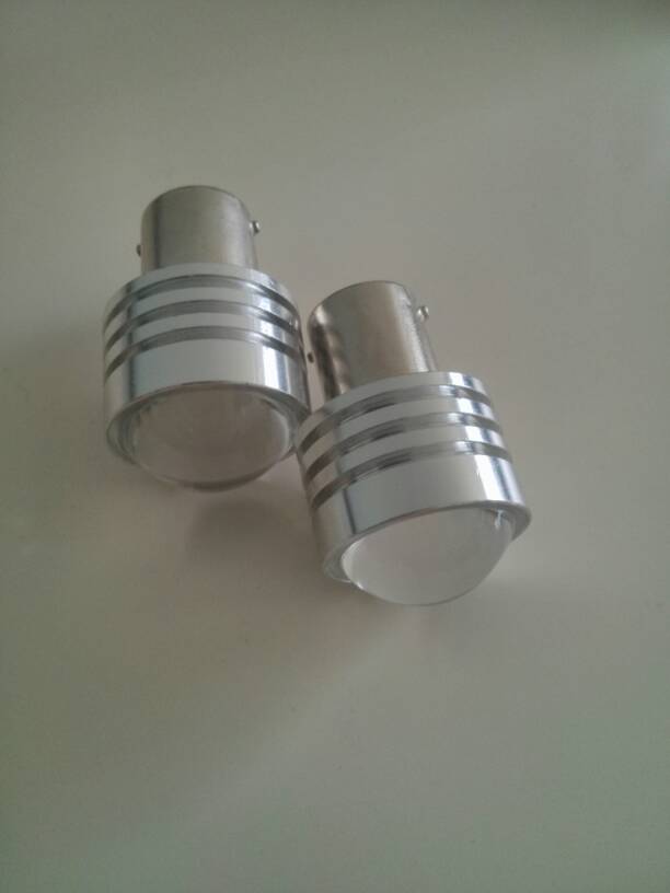

Au ajuns si astea, le incerc imediat.

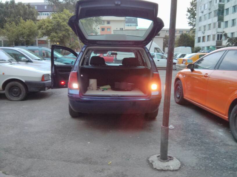

Asteptam impresii la becurile astea .Am incercat si eu ceva dar se vad foarte slab in comparatie cu becurile masinii.
pai se vad puternic, nu te poti uita la ele ca te dor ochii.
doar ca eu nu le voi folosi, cum e suportul din stop, imi tine becul putin spre stanga si lumineaza cam aiurea.
deviatia de cateva grade nu se observa la un bec ce lumineaza in toate partile dar asta cu lupa focalizeaza.
asa ca le voi vinde.
p21w.
pt orice are soclu d-asta (frana, semnalizare, ceata)
da, si la marsarier merg.
eu acolo vroiam sa le folosesc. la semnalizare trebuie si o rezistenta,altfel clipeste f rapid

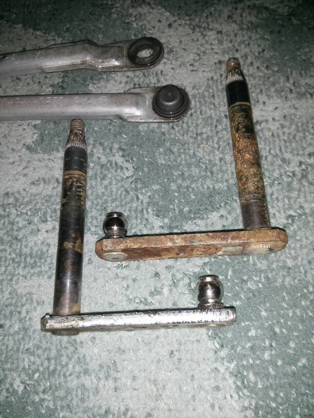

Gata,stergatoarele au murit. Au sters cat se vede in poza...
Zilele astea trebuie sa ma ocup de ele si sa dau din nou cu rain-repellent preventiv.
bbogdanmircea
Pacat mare pacat ... :(
Nu merg nici gresate nici nimic?
Oricum e riscul de a arde motorasul presupun.
pana la motor cred ca se arde siguranta.
merg gresate dar trebuie demontate...sper saptamana asta sa imi gasesc timp pt ele.
Sunt si alte tipuri de becuri cu led. Poate nu ai facut cea mai buna alegere. :)
Publicat (modificat)
de 5w sunt, doar ca nu stau drept in soclu (am si plasticul ala rablagit) si nu imi place cum imprastie lumina.
lumina lor e destul de puternica, poate fac o poza diseara in casa.
in stopul din stanga se observa lumina mai puternica spre exteriorul lentilei, in loc sa fie in centru

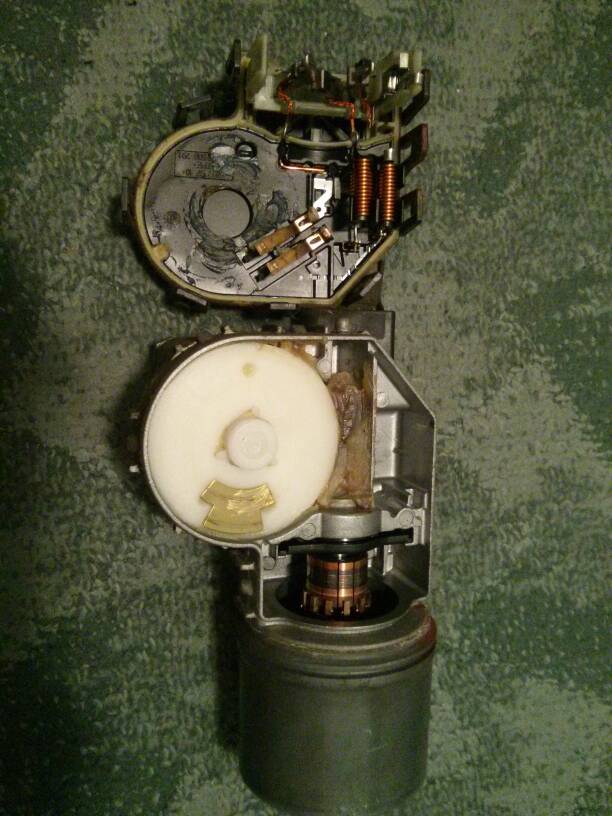

Tocmai ce am desfăcut stergatoarele :lol:
Ploua torential...
nasol.......noroc de protectia "ceara" pt parbriz...aquapel sau ceva de genul
Laurentiu_LWR
Ai reusit sa le desfaci?au iesit greu?
Da, inca mai am ceva protectie pe parbriz, m-a ajutat :)

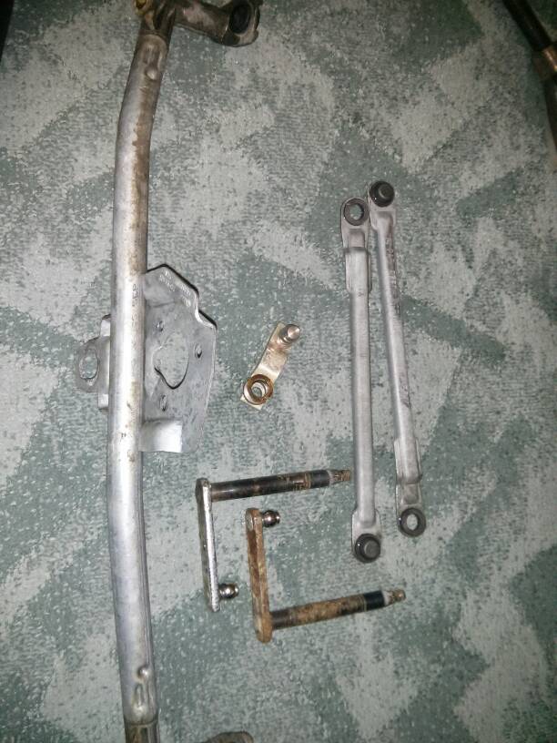

Au iesit cu presa, erau destul de ruginite pe ax, desi au fost desfacute recent, cand am montat tempomatul.
Fara ajutorul lui AlBundy nu reuseam, a fost amabil si mi-a imprumutat presa.
Am joc in axul stang, nu stiu daca se poate reconditiona sau cumpar alt ansamblu cu totul...

Ai desfacut tot ansamblul si l-ai luat in casa?unde ai joc? pune si tu o poza:P
am desfacut bratele doar. ploua cu galeata...nu am stat sa desfac motorul.
jocul este in axul de pe partea soferului, ti-am aratat in seara aia.
S-a oprit ploaia,am desfăcut tot... tija pasagerului era blocata. Cea de la sofer are putin joc dar se misca f usor.
Dupa mult chin,le-am scos pe amândouă, din pacate la una s-a rupt saiba C de siguranta.
Maine curat...

Sper sa se rezolve cu curatare si gresare...de fapt se rezolva...faza e sa tina cat mai mult...

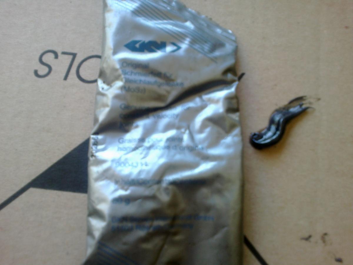

Sa bagi vasilina grafitata de planetara,pt ca este mai rezistenta la apa.
in afara de planetara, de unde iau o fiola de vaselina d-aia?
trebuie sa caut si o saiba C de siguranta...
  On 15.05.2013 at 7:26, GABIVVX a scris:
Modificat de Muale
iti dau eu o punga speciala de vasilina.Am o ,,pungulita'' inceputa trasa pe dreapta pt asemenea lucrari.
Eu mi-am dat la stergatorul din spate si merge brici.Am mai dat la cineva la un ansamblu stergator spate si nu mai are buza de protectie..intra apa multa si de 3 ani merge fara probleme.
Saiba gasesti (ce diametru are?).
