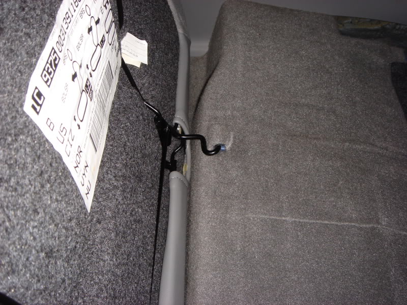

Chingile alea de ridicare a sezuturilor scaunelor din spate vad ca si la tine sunt in partea din spate. Asa e si la variantul lui tata. la mine sunt in fata.
Oare exista diferenta asta intre scaunele variantului si ale hatchbackului ?
Cred ca exista diferente de prindere ( la tine sunt in niste sarme ancorate?) si de pliere. Eu trag de chinga si sezutul se duce in fata,se pliaza de spatarul scaunului. Iar spatarul (fara tetiera) vine in locul sezutului,formand podeaua dreapta. In sezut exista loc special pt a pune tetierele cat timp este spatarul pliat ;) Nemtii s-au gandit la toate!
Nu gauresc podeaua cu autofiletante dar sunt in cautare de o naveta de bere goala!
M-am uitat acum, difera foarte putin sistemul de rabatare a sezutului, practic e aproape identic intre cele doua. La hatch sezutul se tine in doua sarme mai groase, la variant in doua benzi metalice mai late. Modul de plasare a chingilor de ridicare a sezutului de la variant (inspre spatar) mi se pare mai practic. La mine sunt rupte, cred ca mi le-au rupt desteptii de la spalatorii cand au aspirat interiorul, de parca de sezut nu puteau prinde sa traga de el direct daca au vazut ca opune rezistenta... in fine... de mai bine de un an imi spal masina si aspir interiorul doar acasa... aplic din toamna un sealant si-o ceara si iarna nu o mai spal deloc pana in primavara....
Sistemul cu sarme l-am vazut si pe alte masini.pare mai firav. La mine benzile alea sunt ca niste balamale,au un cui in ele.

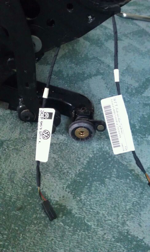

Voi avea nevoie de bunavointa cuiva cu VAG COM sa imi stearga eroarea de air-bag :)

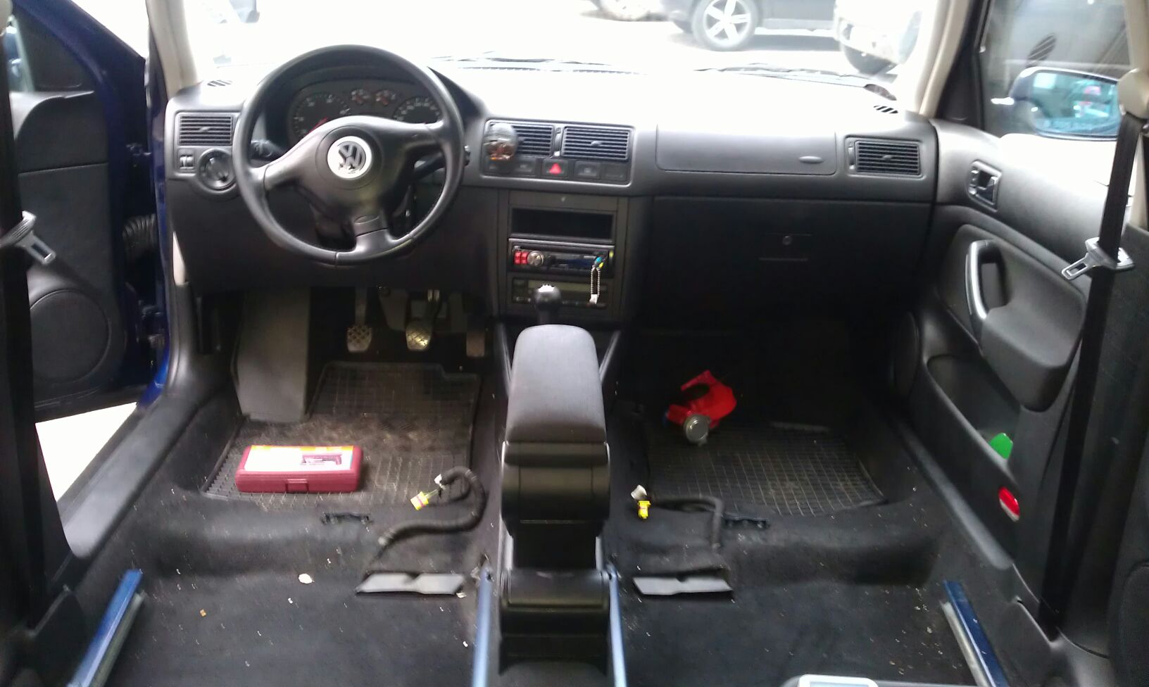

Scaunele sunt gata. Cand gasesc putin soare curat si mocheta si plafonul.

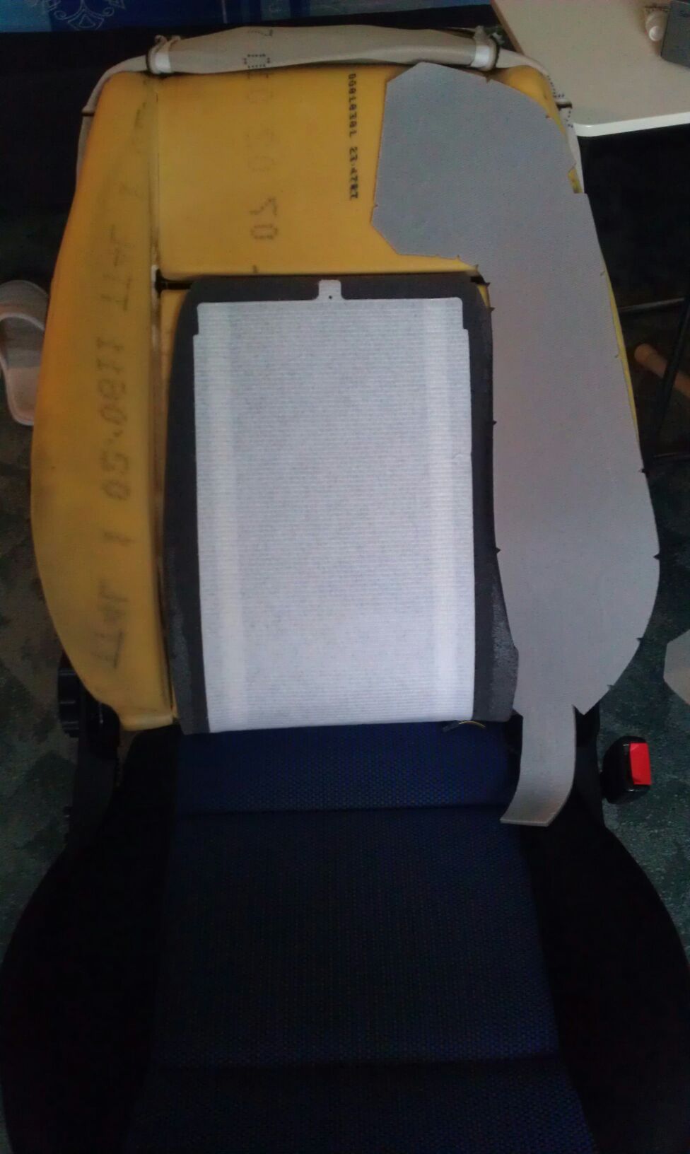

Am reusit si am montat incalzirea in scaunul din dreapta.
Din pacate am uitat de termistor...

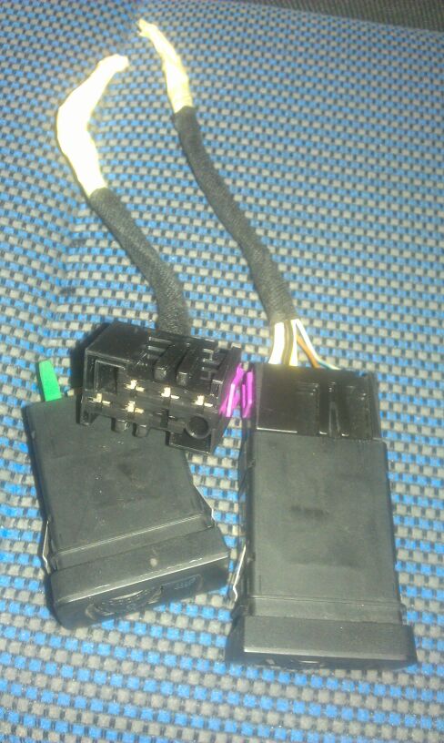

Imi trebuie mufe pt butoane,daca cineva aude ceva....? Cod 8L0971972
Modificat de Muale
Am rezolvat si cu mufele butoanelor.

@Florin -sunt mufe de incalzire. nu stiu daca si de la avarii,dezaburire merg. dar de la unul din butoanele din bord sigur nu merg (posibil ESP). cand le montez ma lamuresc ce si cum.

-scaunele oricum le-am spalat cu aspiratorul,de aia am demontat si bancheta. (dupa un scaun nu ma consider expert. e destul de greu,oricum!)

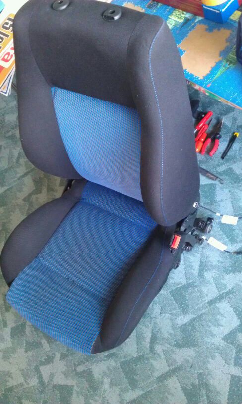

Scaunul soferului a intrat la "operatie".
Sent from my HTC using Tapatalk.
Am reusit sa cumpar termistori (sper sa fie ce trebuie). Am montat la loc scaunele. Urmeaza sa pun termistorii pe perne si sa rezolv cu partea de fire din bord.
Un sfat pt cei care nu au experienta in desfacutul scaunelor,montatul incalzirii: nu va apucati singuri de treaba,decat daca va documentati si va pasioneaza sa mesteriti cu mainile voastre!
Se poate instala dar edestul de complicat. Din cate stiu iti trebuie NTC de 10k. Succes in continuare!
NTC= Negative Temperature Coefficient ;)
