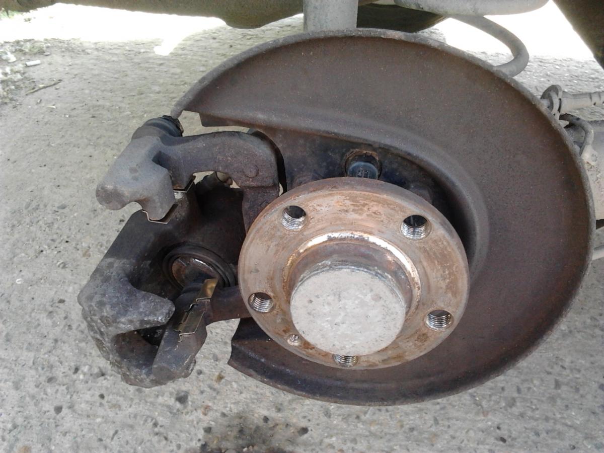

Ca sa il desfac in totalitate sa il pot vopsi separat de masina ce pasi trebuie urmati?
Laurentiu_LWR
la ce te referi cand zici in totalitate?sa ii vopsesti pe banc?sa le desfaci si conducta de lichid?
Modificat de Lawrentzyu_86
Ca la schimbul de placute...are un surub. Doar portetrierul nu o sa poti sa-l dai jos pentru ca este integrat in fuzeta. As zice sa izolezi frumos pe acolo fara graba si sa ii faci asa. Placutele sunt asezate si ele cum trebuie pe discuri, oricum va ramane etrierul atarnat de furtunul lichidului de frana...
Modificat de Circoloco
Laurentiu_LWR
sunt 2 suruburi razvan:P
o sa ai nevoie de inelara/tubulara de 13 si pentru contra o fixa de 15...si daca totusi vrei sa dai de tot jos...cred ca 10 la furtunul de lichid
mai bine faci cum zice si el...cu o pensula mica...si multa rabdare:)
L.E.
si daca chiar ai chef de demontat...dai discurile si placutele jos si va arata asa...si poate iti este mai usor sa vopsesti

prima data e mai greu,dar cu putin curaj si sculele potrivite o sa reusesti,
pe spate e putin mai greu cu comprimarea cilindrului,dar se face
pe fata ai de desfacut 2 suruburi cu imbus(si conducta de frana)
iar pe spate 2 suruburi cu cap de 13,dar trebuie sa ti contra cu 15,cum a spus si Lawrentiu(aici poti demonta si portetrierii sa-i vopsesti)
daca vrei sa-i demontezi de tot de pe masina trebuie sa gasesti ceva dopuri pentru conductele de frana ca altfel o sa schimbi si lichidul de frana

Muale niste banda de aia de hartie, e foarte buna daca ai ceva de vopsit, izolezi frumos pe langa etriere si dup-aia usor usor din aproape le faci perfect.
Eu nu am jante asa ca n-am de ce sa vopsesc ca nu se vede...
si eu spun ca poti sa izolezi foarte bine cu bana de hartie, cu atentie apoi aplici cate straturi vrei (lasi timp de uscare intre ele) si va iesi super. asa am facut eu si nu a fost nicio problema
Da ,voi aplica metoda asta pt ca e multa bataie de cap daca demontez furtunul de lichid de frana.
Abia acum vad utilitatea acelor teancuri de reviste de la cora...izolez arcada rotii cu ele :))
nu trebuie neaparat sa izolezi si discul sau cine stie cat de mult, izoleaza bine acolo in zina etrierului pentru ca nu merge imprastiat spreiul...eu am izolat tot la prima roata pt ca imi era frica sa nu vopsesc tot pe acolo iar cand am vazut cum e spreiul am inceput sa rad. vezi atata doar sa fie rezistent la temperatura.. si cantitate vreo 300 400 ml si poti da 3 4 straturi nu ff groase sa nu curga. eu asa am facut si sunt f multumit

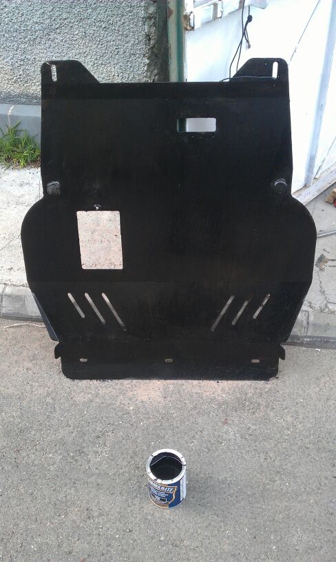

Am rezolvat si cu scutul. Din cauza ploii am amanat montajul pt maine.
Sper sa reziste macar 2 ani vopseaua asta.

Marius, nu stiu ce sa spun in legatura cu inaltimea. Cel de plastic era franjuri inca de cand am luat masina (rupt,peticit,nituit) dar la cat de firav este nu rezista mult mai ales iarna.
Posibil cel de plastic sa se muleze mai bine pe motor,cel de metal e mai "din topor" dar inaltimea fata de asfalt tot aia este.
Cu murdarirea motorului...cel de metal acopera mai mult,protejeaza la stropituri dar praf de pe drumuri se pune oricum,indiferent ce scut ai. L-am luat pt a nu agata/lovi ceva; iarna oricum ating cu el in multe locuri,mai ales cand se fac santurile de la roti si mijlocul ramane suspendat.
Consider ca la Golf este necesar scut din cauza distantei relativ mici motor-sol.
(maine ii mai dau un strat si il montez la locul lui)
