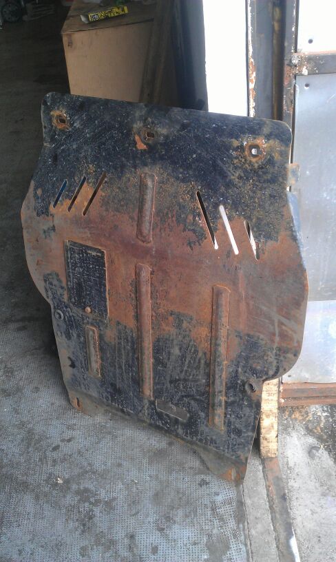

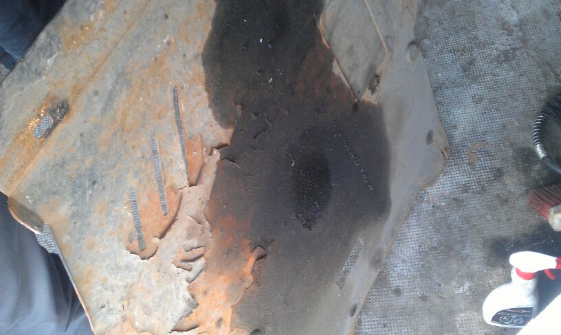

Am dat scutul jos si am remediat lovitura pe care a luat-o anul trecut; se stambase traversa de sub spoiler si unul din bratele de sustinere.
Ca parere despre scutul de la Odorhei...e de "tanc" dar vopseaua e de acuarela! :P
Cam asa arata:

Pacat de vopsea cat are de cand l-ai montat al meu are vreo juma' de an si vopseaua e inca ok
