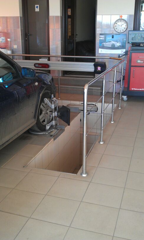

Azi am pus anvelopele de vara,am echilibrat jantele si am facut geometria.
Urmeaza si o baie,nu a mai vazut spuma de mult.

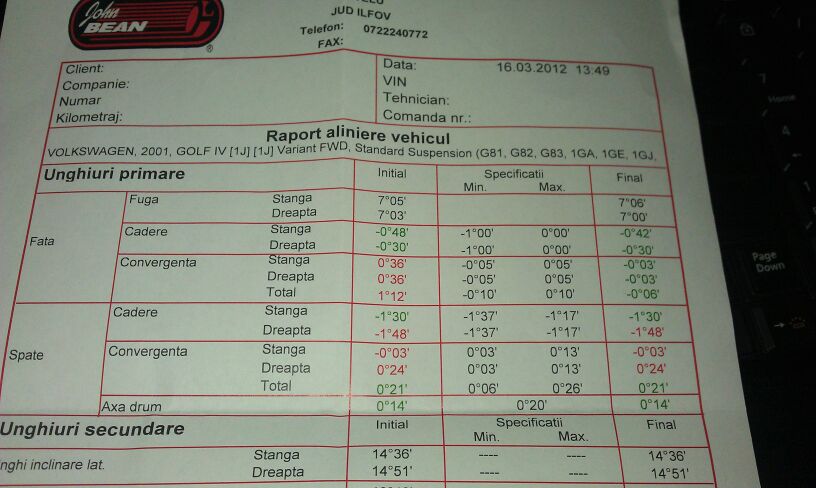

Valorile sunt ok? Adica sunt in marja dar intreb daca s-a lucrat bine sau putea sa regleze mai bine?
