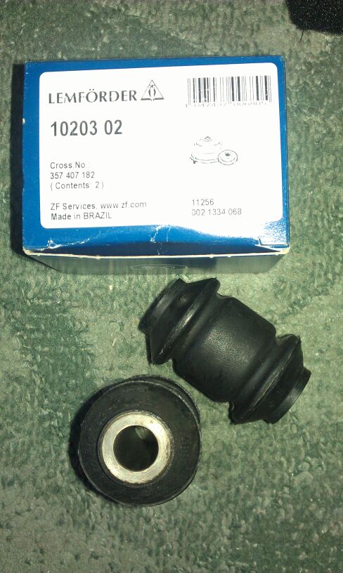

Am dat comanda de bucse Lemforder pt bascula fata.

Pana la urma de care ai comandat? Pline sau normale ? Astept pareri in caz ca ai luat din cele pline.
pline,la recomandarea lui Laurentiu & Razvan (daca nu intra,dau cate una fiecaruia :P )
pareri,pe vremea asta...nu stiu la ce sa ma astept
tare asta:))daca la noi au intrat...o sa intre si la tine:P
o sa vezi diferente la franare...nu franeaza mai bine:)) doar ca nu se mai apleaca de bot....
eu sunt multumit de ele...vad ca si razvan...sa vedem daca intri in clubul multumitilor:)))

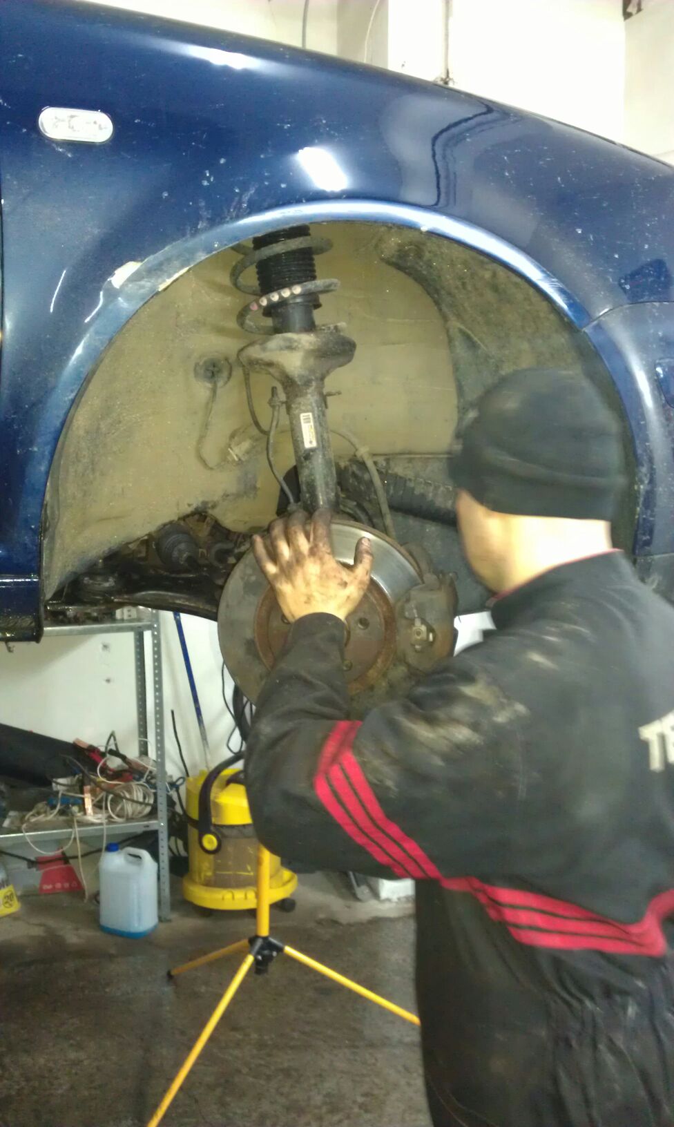

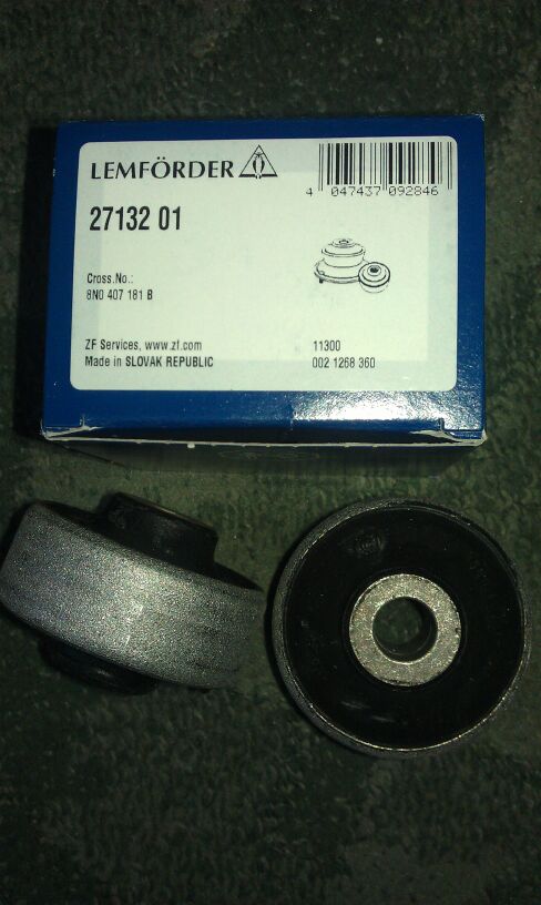

Am montat si bucsele.
Cele mari erau rupte putin si aveau foarte multa flexibilitate fata de cele noi,pline. Am avut ceva de furca,una a intrat mai greu.
Cele mici erau in stare f buna,dar au fost schimbate daca tot eram acolo si le cumparasem.
S-au schimbat si bucsele de la bara stabilizatoare (cineva de la alt service a spus ca ar fi de vina pt un scartait si le-am cumparat) desi erau in stare buna.
Impresii dupa schimbul bucselor nu am. Parca se misca mai usor volanul,nu am feedback in volan. Astept sa merg pe asfalt bun sa vad cum se comporta.

La bucse,se simte mai bine la denivelari/gropi mici/linii de tramvai. Parca e mai solida. La franare nu am apucat sa testez calumea...la viraje nu stiu daca are importanta.

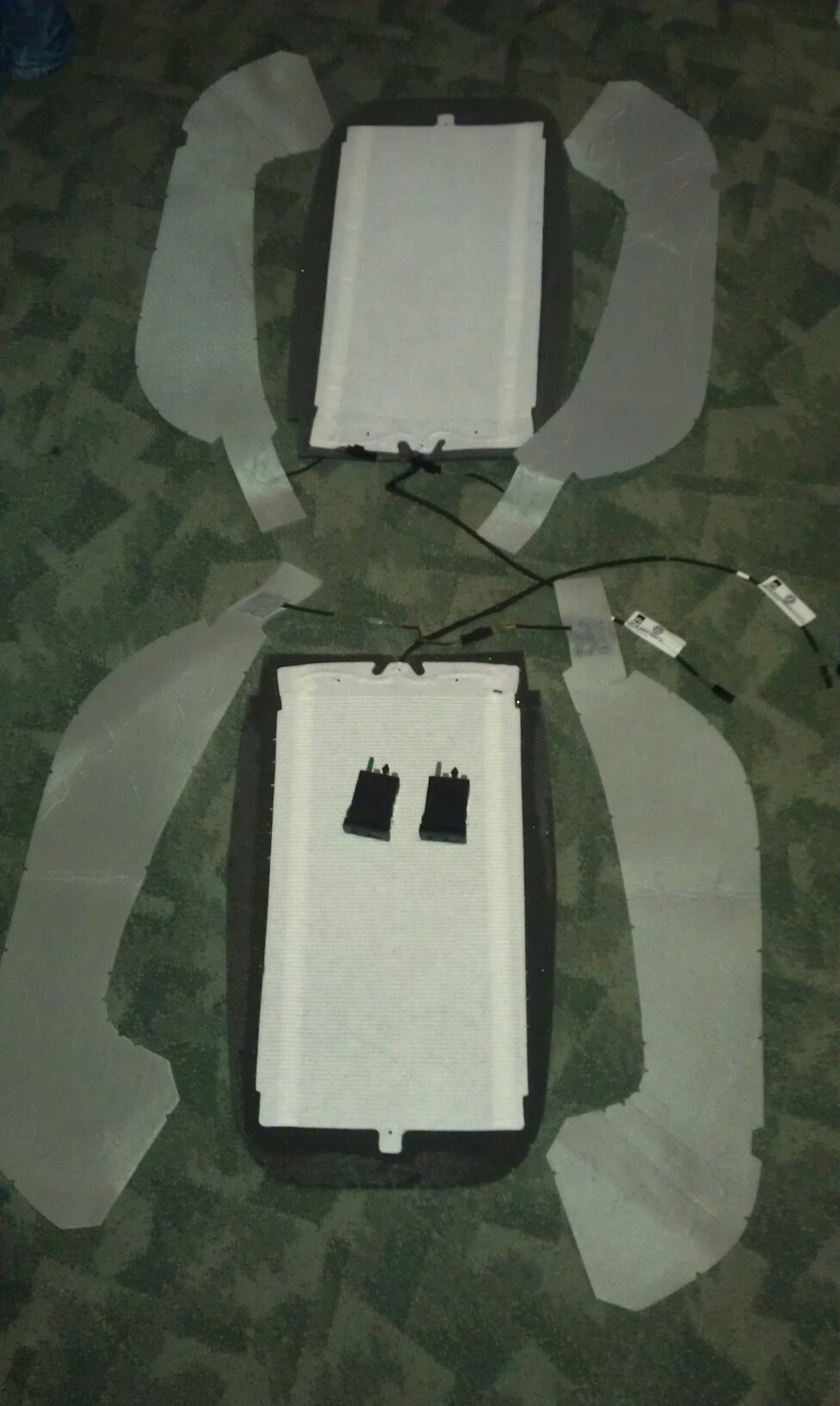

Ce traznaie mi-a trecut prin cap: volan incalzit.
Ma uitam la acele laterale cumparate pt scaune...oare nu pot pune acel fir incolacit pe volan?
Planul ar fi: desfacut din perna firul,prins pe volan (in special la ora 3 si 9).
Apoi volanul imbracat in piele,eventual perforata (ca oricum asta da semne de oboseala...are o varsta,deh!).
Alimentarea ar trebui facuta cu ceva asemanator spirei de airbag (dar este cam subtire,nu stiu daca suporta consumul,sa nu se incalzeasca si traseul...)
Un buton mic pus undeva sub volan,sa nu fie neaparat la vedere; o alta varianta ar fi alimentarea odata cu scaunul soferului.

Ma bucur de caldura iarna viitoare daca nu am putut cumpara piesele din timp. (vorbesc de rezistentele din scaune)
