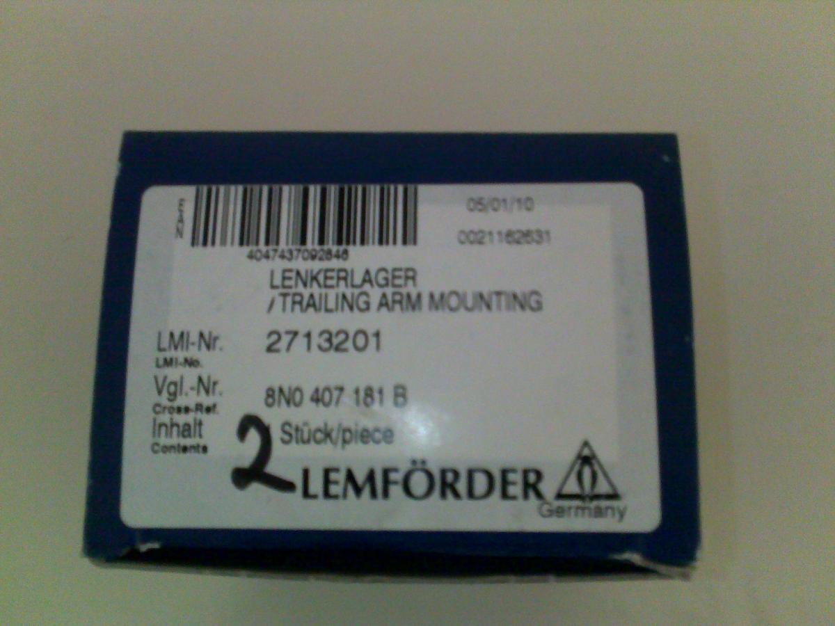

Se mai pica la ITP, wow! Banuiesc ca sunt bucsele mari si mici de la brate.
Pentru bucsele mari iti atasez codul si poze cu clasicele pline de R32/LCR/TT. Merita mica diferenta fata de alea stoc care sunt partial pline si cedeaza mai usor
edit: cand le-am luat eu parca erau mai ieftine :D

Bucsele mai "solide" sunt mai rezistente si incheaga masina dar problema este ca vibratiile de la frumoasele drumuri se vor transmite mai sus si forteaza alte elemente de articulatie.
Cei care pun bucse poliuretanice (de ex.) au masini mai sport,le forteaza la limita si au nevoie de maxima stabilitate. In cazul meu nu se aplica,nu am pretentii de R32 de la masina asta.
Astept oferte de pret,in afara de Lemforder,merita sa ma uit si la altceva?
Le comand dupa VIN, nu ma bag la R32/Cupra/TT, consider ca nu e cazul...
Oricum,multumesc pt info.

Nu se compara cu bucse poliuretanice si alte SF-uri. Este o bucsa 100% de strada si nu are treaba cu restul componentelor in sens negativ. In configuatia articulatiilor care sunt stoc pe Golful tau, o sa fie doar o bucsa mai rezistenta si nimic mai mult. Da...daca aveai amortizoare sport, bucse poliurentanice, iti clantaneau dintii si plasticele prin masina. Aproape insesisabila diferenta. La incpeut in primii 100km o sa fie pentru ca e noua ca si oricare alta normala sa ii spunem, desi ma repet ...si asta e normala :).

vezi ca Lemforder nu produce bucse dastea...deci trebuie sa te orientezi catre alte firme:)
Lemforder inseamna OEM neambalat in cutie specifica vw-audi. Daca te uiti la cutie are atat codul produsului cat si cel OEM
deci bucsele mari sunt pline,cele mici sunt la fel (stock/cupra/etc?)
intr-adevar cele mari sunt 35 lei. cele mici vreo 15-20 lei.

exact...doar cele mari sunt pline...cele mici sunt la fel cum sunt cele actuale de pe masina...oricum cele mici se schimba la pachet...mie nu mi s-a intamplat ca bucsele mici sa fie uzate...si de cand am masina,am schimbat 3 seturi de bucse pana la astea de cupra...
si acestea pline tot oem sunt...doar ca sunt pentru un alt nivel de echipare:)
alegerea este a ta oricum
