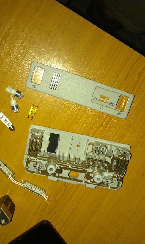

Am demontat plafoniera,vreau sa inlocuiesc si actualele LED-uri pe langa 2 rosii pt lumina ambientala.
Dupa masuratori cred ca pun ledurile de-a lungul (la w8 sunt pe lat) dar nu ajuta la simetria plafonierei stock.
Sa pun led de 3 sau 5 mm?
Pentru lumini la picioare cred ca tot din plafoniera pot trage curent,sau.....?
Sent from my HTC Desire HD A9191 using Tapatalk
Cele rosii incearc ca le pui pe mijloc, dar sa fie putin mai inauntru, sa se vada doar lumina nu si sursa luminii.
Pentru la picioare trage curent de la fiecare lamapa de citit (cele laterale mici) astfel cand deschizi usile se aprind si acolo, iar daca vrei sa cauti ceva in masina cand prinzi lampa de citit din stanga de exemplu, se aprinde si lumina de la picioare din partea stanga a masinii. In plus, poti sa mai pui un potentiometru separat pentru lumina ambientala la picioare in timpul mersului pe care poti sa o dai foarte incet.
@rudi, pe mijloc vreau. se vede linia trasata pe mijlocul plafonierei... dar vor fi prea apropiate pt ca zona unde pot gauri e limitata. daca le pun pe lung,am mai mult spatiu intre ele.
E buna ideea cu alimentare pe lampa citit. daca opresc plafoniera (dau comutatorul pe mijloc) cand deschid usa se vor aprinde lateralele sau nu se aprinde nimic? intreb ca deja am plafoniera desfacuta,nu mai pot testa.
Potentiometru nu cred ca pun. in mers nu merg cu lumina aprinsa; in plus ar fi ceva mai complicat de tras.
Am gasit led-uri 5 mm pe 12v doar ca nu stiu cat de focalizata/puternica va fi lumina lor.

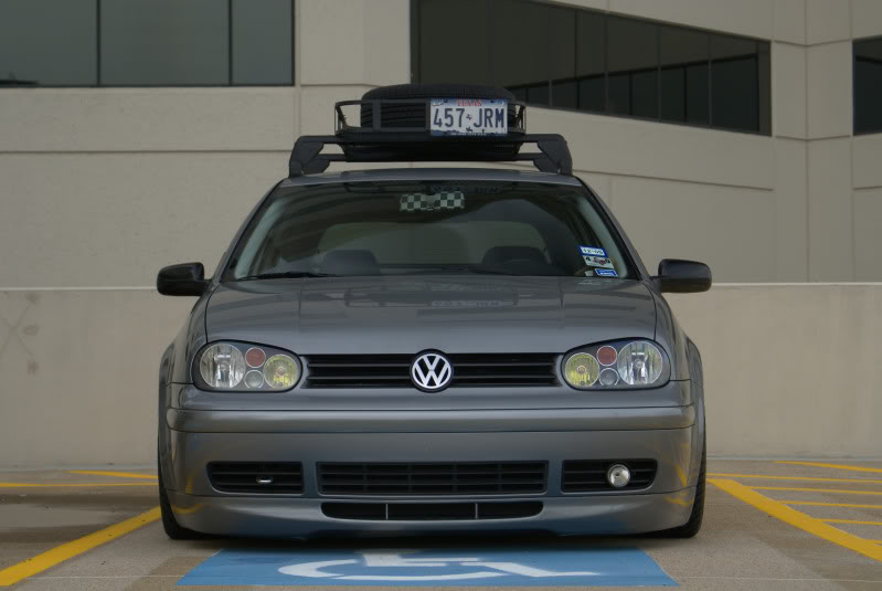

asa ceva cauti? am gasit pe un site din Germania becuri h1 galbene. iar daca vrei faruri cu interior negru fara lupa sunt la 110 euro/set.
post-13656-0-91342800-1326958707_thumb.j
Modificat de dox99
cu farurile...le voi vopsi inauntru cand le desfac. si pun si lupe. dar e vb de bani si de pricepere momentan...
becuri H1 galbene,da. dar din poza ta nu stiu daca incap prin oglinda,asa bombate...o sa ma uit prin magazine...ar trebui sa aiba sticla galbena dar sa fie o vopsea rezistenta sau pigmentul in sticla.
